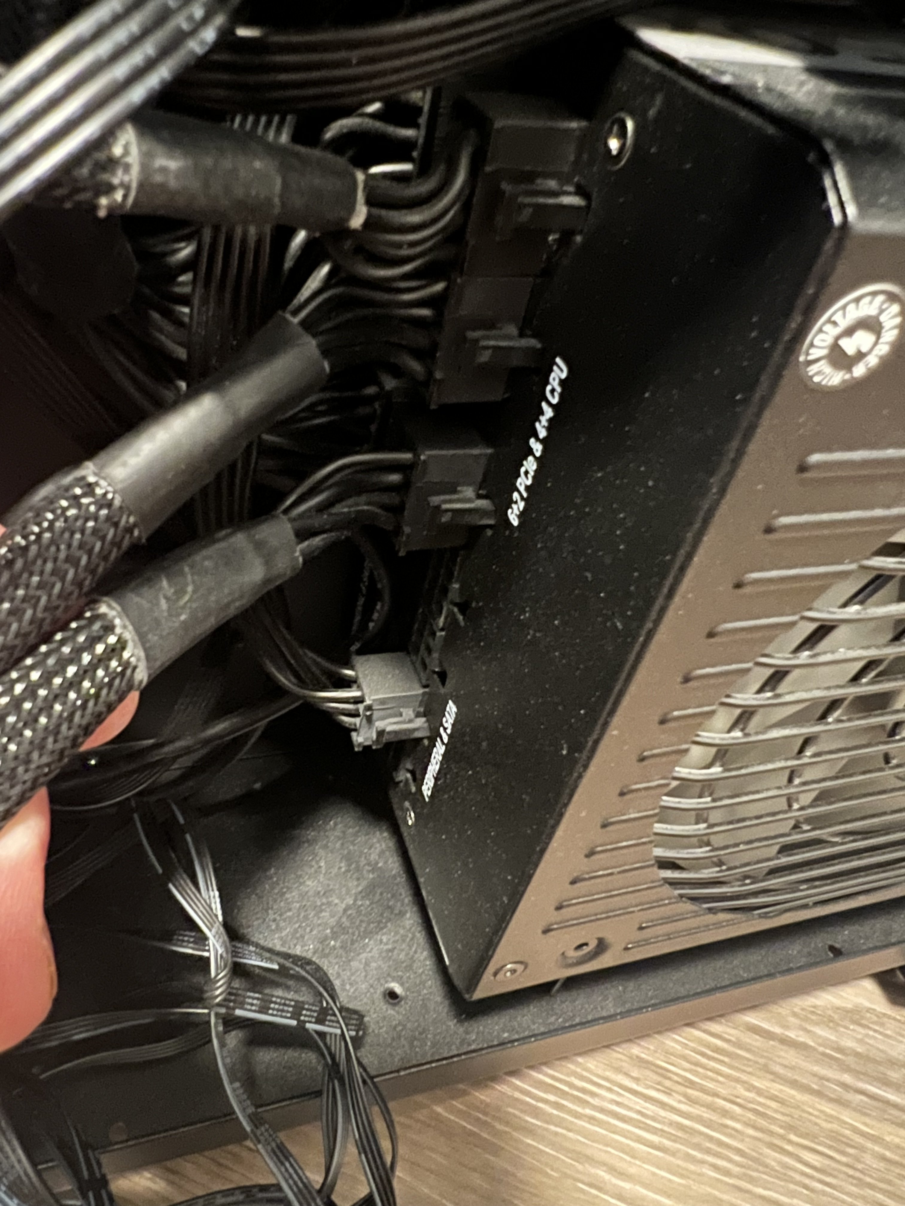

Habe mir dieses Kabel bestellt:
https://geizhals.de/corsair-corsair-psu-cable-type-4-600w-pcie-5-0-12vhpwr-v118812.html
Das Ding an alle verfügbaren PCI-E Steckern am NT (RM 750X 2018) durchprobiert, nur bekommt die RTX 4080 keinen Saft. Mit den Standard Kabeln (siehe Bild) und nV-3x 8-pin auf 12VHPWR Adapter funktioniert die Karte in jeder Lebenslage einwandfrei.
Irgendetwas, was ich falsch mache oder übersehe? Wie gesagt: An allen PCI-E Ports probiert. Mit den normalen 6+2PCI-E bzw. dem Adapter von nVidia funktioniert es in jeder Kombination)

naja, so auf Anhieb würde ich sagen dass das bestellte Kabel defekt ist.
Ganz einfach

Bist du sicher, dass es richtig gesteckt ist? Auch auf der GPU Seite?
Nutze das gleiche Kabel...nur mit einer 4090
Lief sowohl mit meinem HX1000 als auch mit dem SF750 ohne Probleme
Kann nur das Kabel sein.
Was meinst du auf GPU Seite? Steckt exakt so drinnen wie der originale Adapter.
Der Sichtkontrolle nach ist alles Bestens bei dem bestellten Kabel.

Es gab wohl schon Fälle, wo die Nische im Kühler zu klein für ausladende Versionen des Steckers waren.
Bist du dir sicher, dass er sauber in der Buchse der Grafikkarte steckt?
Letztlich war, das ja auch der Grund für die "Brandfälle", weil der Kontakt halt nicht richtig war.

Habe einen RMA-Fall gestartet und einen alternativen Adapter bestellt:
https://www.amazon.de/gp/product/B0BY5ZHVX3/ref=ppx_od_dt_b_asin_title_s00?ie=UTF8&psc=1
Mit dem nV-Adapter geht das Glasteil meines Gehäuses nur schwer zu bzw. drückt auf den Stecker.

Das Adapterkabel am Netzteil nicht nebeneinander einstecken, lass einen Steckplatz dazwischen aus. So hatte ichs mal in einer Beschreibung für Corsair Adapterkabel gesehen, etwa funzt es so.
Kann, muß aber nicht!
Das Kabel hat 2 mal 8 Pin für ein Corsair Netzteil. Eine 4090 kann doch niemals unter 3 Steckern laufen.. Hatte für meine KFA2 RTX 4080 auch zuerst eins mit 2 Pin. Hab ein RM850X. Kam kein Bild.
Das ist und bleibt ein voll verschaltetes Kabel, mit dem man auch 600W aus dem Netzteil ziehen kann. Netzteilseitig spielt es keine Rolle, ob ein Kabel an einem, an zwei oder an vier Anschlüssen montiert wird. Wenn der Hersteller es entsprechend freigibt, so wie hier Corsair, dann hat es auch zu funktionieren. Bei mir läuft es zB mit einer 4090 absolut problemlos.
Reaktionen: founti
Dann ist es schon seltsam das es bei meiner Karte mit 3 verschiedenen 2 Stecker Kabeln einfach nicht starten wollte. Das jetzige Kabel hat 3 Stecker ist von Kabelmod. Hab ich bei Caseking bestellt. Rechner läuft jetzt einwandfrei. Was soll man dazu sagen. Vileicht hatte ich vorher mit den anderen Kabeln 3 mal ein defektes gehabt. Wer weis.....:confused_alt:
Naja, die Kabel müssen schon für das Netzteil freigegeben sein. Das sind ja auch keine herkömmlichen PCIe-Stecker netzteilseitig, sondern proprietäre Anschlüsse ... (hier: Corsair Type 4) Ansonsten kommt es nur auf die Verschaltung und den Kabelquerschnitt an. Corsair wäre ja schön blöd, wenn sie ein Kabel für ihre Netzteile verkaufen, dass erst gar nicht funktioniert.
Ok bei den anderen Kabeln war das RM 850x als kompatibel angegeben. Scheint nichts mehr wert zu sein was da steht.
