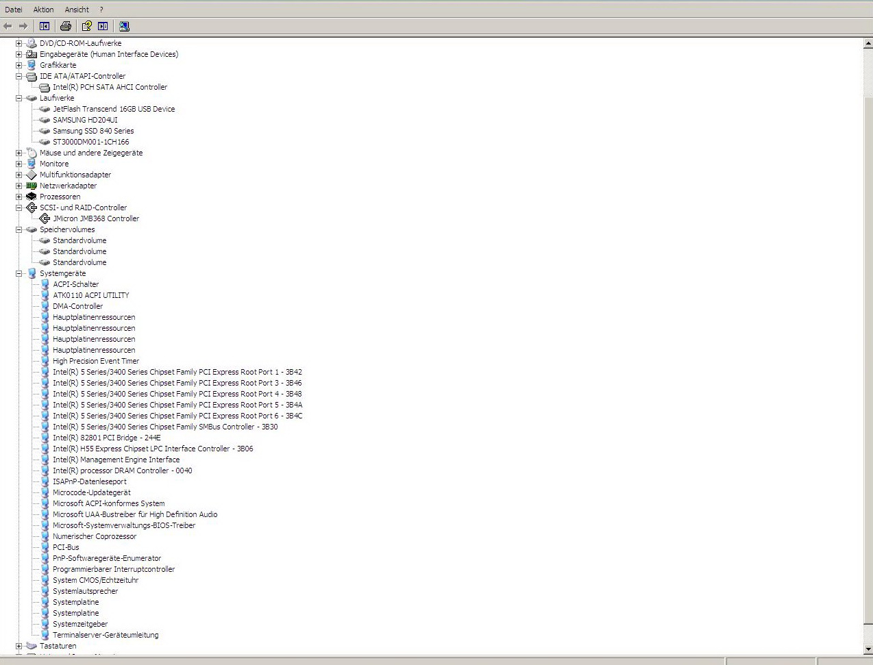

Hier mal ein Screenshot:
Der Intel AHCI-Treiber ist natürlich schon installiert.
Aber ich wundere mich jetzt auch warum da nix von Paragon installiert ist. Das mit den 2 Partitionen ist mir auch neu, frage mich dann warum ich dann überhaupt so eine große Partition erstellen konnte.

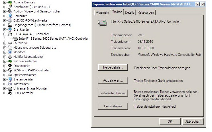

Die Version des Intel AHCI-Treibers wäre interessant. Ich vermute, dass hier der Hund begraben liegt. Ältere AHCI-Treiber sorgen selbst unter neueren Windows Versionen für Probleme mit 2,2 TB+ Festplatten, was bis zum totalen Datenverlust führen kann. Die sind bei vielen Systemen eine tickende Zeitbombe und die Eigentümer wissen nichts davon. Bis es zum Datengau kommt.
Ich würde mal den aktuellsten Rapid-Storage-Technology-Treiber, der deinen Chipsatz noch unterstützt, aufspielen.

@Jackson0
Der Inf-Treiber ist nicht der AHCI-Treiber. Das sind nur Informationen für das Betriebssystem über den Chipsatz. Du benötigst den Rapid-Storage-Technology-Treiber, kurz RST, in einer Version höher als 10.1 (besser höher als 10.5).
Schau dir bitte mal diesen Thread an. Dein Board besitzt ein Chipsatz der Serie 5 von Intel und deshalb musst du bei der Installation des Treibers den "Intel(R) 5 Series/3400 Series SATA AHCI controller" auswählen. Beachte bitte, dass der Matrix-Stoarge-Manager-Treiber (kurz MSM), um den es im verlinkten Thread noch geht, vom Rapid-Storage-Technology-Treiber (RST) abgelöst wurde. Der MSM-Treiber ist total veraltet und unterstützt in keiner Version 2,2 TB+ Festplatten.

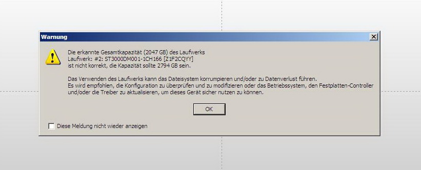

Beim start von Sentinel kommt Fehlermeldung:

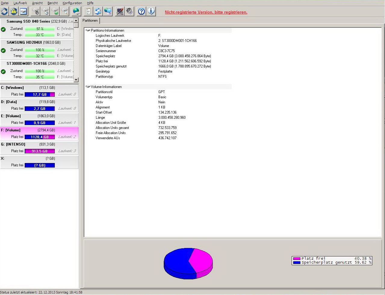

Aber unter Laufwerk/Partitionsdaten ist es korrekt:
Die Warnmeldung solltest du nicht ignorieren. Bei der Auflistung der Laufwerke/Partitionsdaten wird HD-Sentinel genau das gleiche machen wie Windows und sich an den Verwaltungsdaten auf der Platte orientieren und sich darauf verlassen.
Ich bin mir ziemlich sicher, dass es am veralteten AHCI-Treiber liegt, den du installiert hast. Schau dir meinen vorherigen Beitrag noch mal an. Dort habe ich zu einem passenden AHCI-Treiber verlinkt.

Der F6-Treiber hat keine eigene Setup-Routine. Du musst ihn mit Hilfe des Geräte-Managers installieren.
Teilerfolg, konnte den Treiber mit deinem link updaten:
Nach Neustart hat HDSentinel auch angezeigt das keine Problem auf F: sind,
dann HD Tune Pro gestartet, weiterhin nur 2,2GB, dann wieder HDS und dann
hat der auch wieder gemeckert wie vorher. :mad:
Leider gibt es wohl für die 5'er chipsätze nur F6 Treiber bis V10.1.xxx
