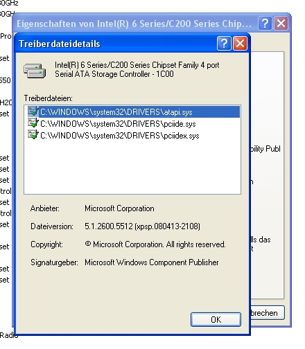

@marcol1979: Danke für den Tip, das könnte natürlich auch das Problem sein. Muss gleich mal gucken ob ich im Bios einzelne Sata Anschlüsse auf IDE umstellen kann, glaube aber wenn nur alle...
Nachtrag: Blöderweise kann man nur alle Sata-Anschlüsse gleichzeitig auf AHCI/IDE umstellen und einen Test konnte ich nicht machen da XP auf IDE beim starten mit bluescreen abschmiert.
Hast XP bestimmt im AHCI Mode installiert. Da fehlt dann der IDE Treiber.
Und der lässt sich nur manuell über die Registry einbinden, musst jedoch die GeräteID des Controller kennen.

In der Asus Anleitung steht man soll vorher einen microsoft native ide driver installieren, wo finde ich den und geht das überhaupt im AHCI Mode?
Die meinen damit das gleiche was ich oben schreibe, ist der gleiche Treiber wie beim Intel Controller wenn du den auf IDE umstellst.

Ich werde mal IDE testen, weis jemand welche Werte ich in der Registry ändern muss?
HKEY_LOCAL_MACHINE\SYSTEM\CurrentControlSet\Services\msahci
HKEY_LOCAL_MACHINE\SYSTEM\CurrentControlSet\Services\intelide
Ich konnte bei google nur von IDE->AHCI finden und ich will ja umgekehrt...
