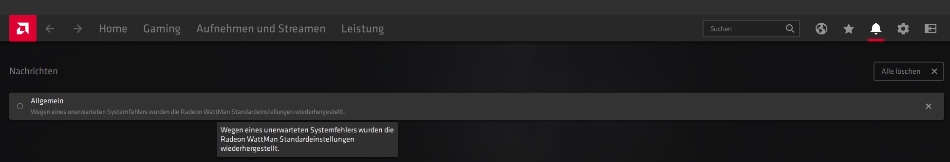

Kurzer Nachtrag
Ich hatte grade wieder einen Blackscreen!
