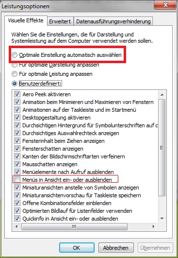

Hast du auch mal ausprobiert, die Einstellung auf "automatisch anpassen" einzustellen ?
Den PC danach mal neu starten ...
Wie hoch wurde dein Leistungsindex eingestuft ?

Alles schon probiert.
Der Leistungsindex liegt aktuell bei 6,3 Punkten, da er sich ja am niedrigsten Wert orientiert und ich aktuell auf die integrierte Grafikeinheit des 2500k zurückgreifen muss.
Allerdings hat früher ja auch alles funktioniert, und auch mit der 6950 bestand das Problem seit dem es aufgetreten ist.
Gruß Deep
