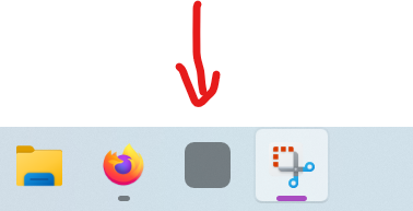

Hallo zusammen.
Ich wollte "Dieser PC" auf meiner Taskleiste haben. Das hat auch wunderbar funktioniert. Leider hab ich aber statt eines Bildschirmsymbols (das ist das Standardsymbol) nur ein graues Kästchen. Dieses lässt sich auch komischerweise nicht mehr lösen. Wenn ich draufklicke, dann kommt auch das Fenster meines Arbeitsplatzes, so wie es sein soll.
Aber das Problem ist das graue Kästchen und das ich es nicht mehr lösen kann.
Hat jemand das gleiche Problem oder gar eine Lösung?
Beste Grüße und danke für jede Hilfe.
Edgy
Rechte Maus drauf und "Von Taskleiste lösen" geht nicht?
Reaktionen: Aduasen
Nein das geht bei dem Kästchen nicht. Die anderen Symbole lassen sich ganz normal lösen.

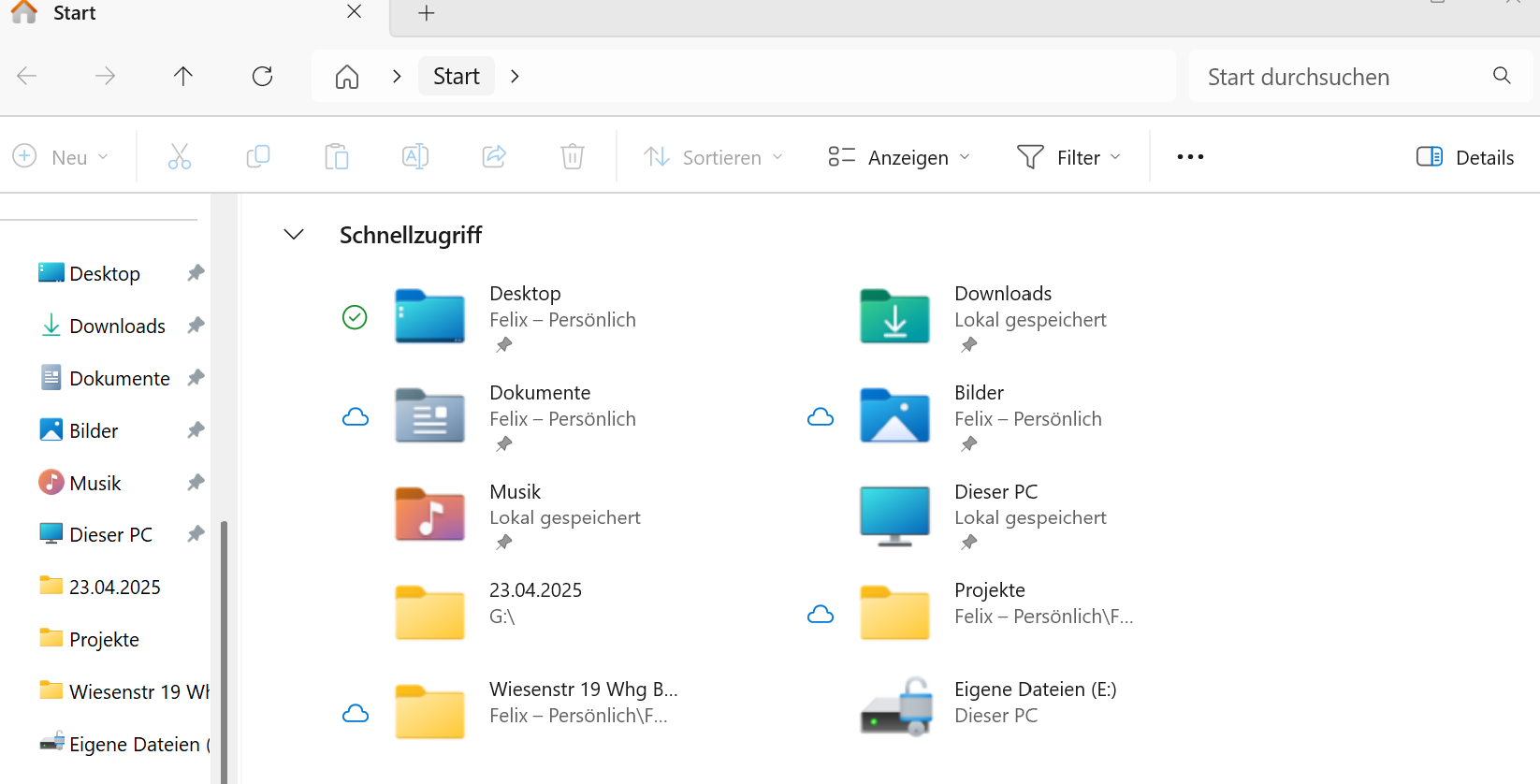

Dieses graue Käschen funktioniert aber auch nur, wenn ich "dieser PC" an Schnellzugriff anhefte. Wenn ich das von Start löse, dann funktioniert das graue Kästchen nicht mehr.
Der PC ist neu und frisch eingerichtet. Ansonsten funktioniert auch alles tadellos. Mein Monk kommt damit irgendwie nur nicht klar ;)

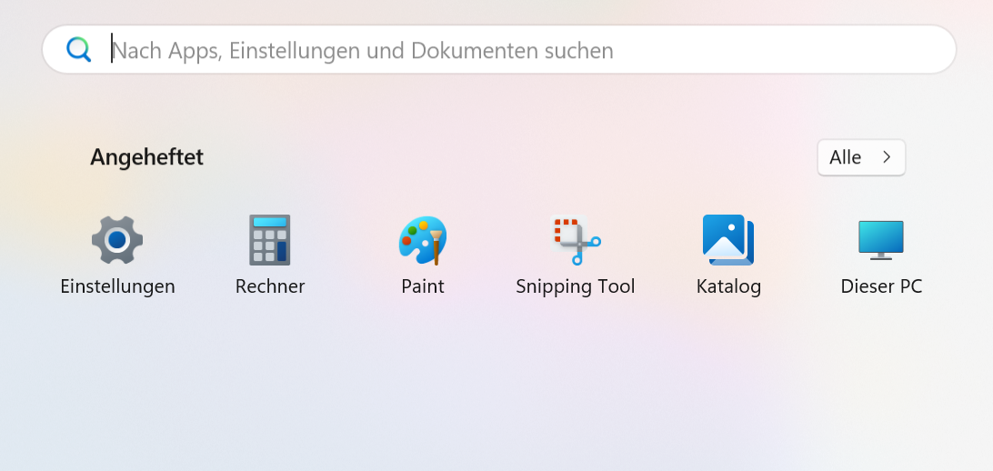

Schau mal auf mein Bild. Nicht wundern, ich habe aus nostalgischen Gründen "Dieser PC" umbenannt auf Arbeitsplatz und weil mir "Dieser PC" irgendwie komisch klingt.
Mit dem was du gemacht hast, würde ich also diese Zeile "Arbeitsplatz" auch loswerden, richtig?
Mich reizt das jetzt auch, aber durch dein Problem bin ich jetzt verunsichert. Bei Rechtsklick darauf habe ich die Möglichkeiten:
"An Schnellzugriff anheften"
"An Start anheften"
Da das möglich ist, MUSS eigentlich ein Bildchen kommen. Vermutlich das Ding mit dem Bildschirm.

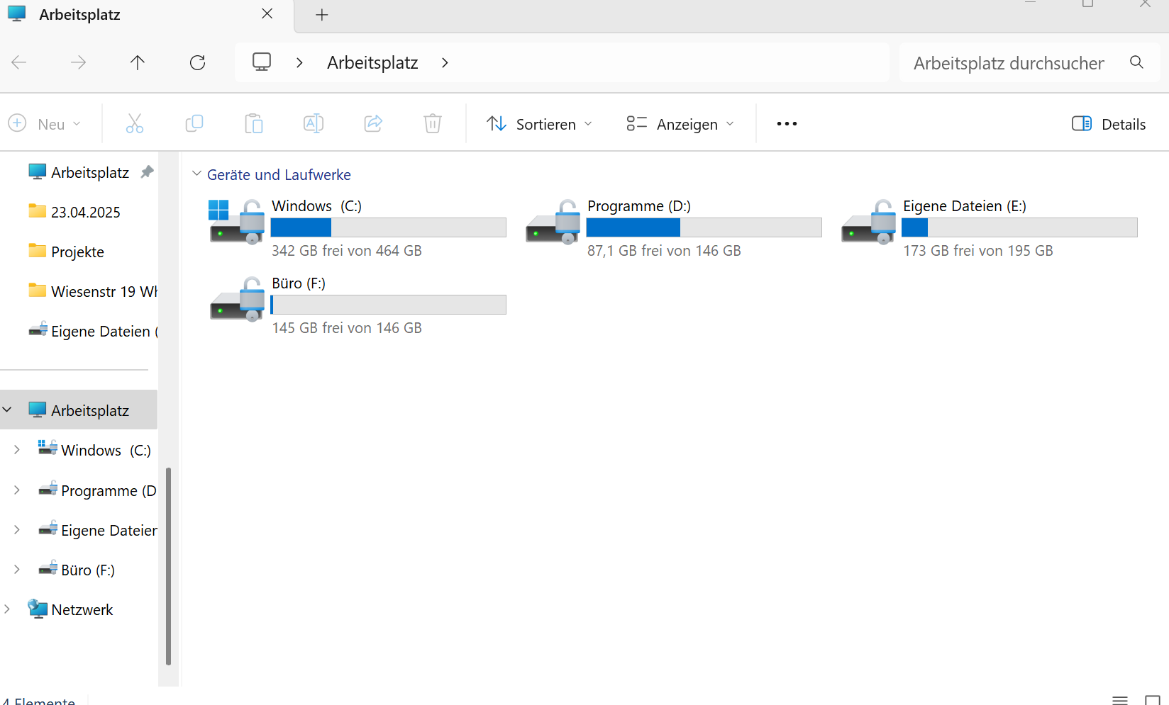

@Umbrella Corp. Vielen Dank für deine Antwort. Ich bin gespannt ob das nochmal weggeht. Aber das System nochmal neu aufsetzen wegen eines ICON, da hab ich auch nicht die große Laune zu. Mich würde nur interessieren ob bei Neuinstallation das wieder so passiert.
Wenn ich den Explorer öffnen hab ich meine Ordner zu sehen... siehe Bild.
Richtig.... "Arbeitsplatz" so nenne ich das auch... so steht es auch unter dem Desktopsymbol. Und den wollte ich auf der Taskleise haben, um "schneller" an meine Festplattenpartitionen zu kommen. Wäre nur ein klick und nicht zwei... lach. Aber statt des Bildschirms ist nur ein graues Kästchen. Das funktioniert wenigstens wie das Icon, was es eigentlich sein soll. Es ist also theoretisch ein Luxusproblem. Hatte ich auch so noch auf keinem anderen Rechner. Habe window 11.
Vielleicht findet sich ja doch noch irgenwo eine Lösung.

Die Zeile Arbeitsplatz würde bleiben.
Das einzige Problem ist das Taskleistenymbol. Das ist kein typischer Monitor.
Du kannst also alles getrost ausführen denke ich.
Beste Grüße
