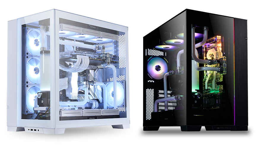

ich habe da gerade ein kleines Problem, was ich noch nicht weiß wie ich es lösen soll und ich
von euch hoffentlich den ein oder anderen Ratschlag bekommen werde.
Ich habe mir vor einiger Zeit ein Lian Li O11 EVO gekauft, da ich gesehen habe das man das Case komplett
invertieren kann. Siehe Bild.
Links wäre genau meine Konstellation.
Nun habe ich dabei nicht bedacht, das dann natürlich auch das Board auf dem Kopf hängt.
Zusätzlich habe ich dazu gekauft:
  • 6x Lian Li UNI FAN SL-INF 120 ARGB Reverse Blade (Ansauglüfter)
  • 1x Lian Li UNI FAN SL-INFO 120 ARGB (Absauglüfter)
  • 1x Lian Li GALAHAD II 360 Trinity SL-INF (3x Absauglüfter)
Mein Plan war folgender:
  • Unten und vorne seitlich (6x Ansaugung)
  • Oben die AIO (3x Absaugung)
  • Hinten Oben (1x Absaugung)
Vielleicht habt ihr es bemerkt, ich hab NICHT invertiert gedacht, somit wie auf dem Bild rechts.
Das wird invertiert allerdings nicht funktionieren, da ich mit den Schläuchen der AIO nicht an der Grafik vorbeikomme.
Hat jemand von euch eine Idee wie ich das sinnvoll lösen kann? oder ist die invertierte Variante sowieso blödsinn und ich
sollte lieber meinen Tisch umbauen, was auch irgendwie ein worst Case wäre.

Ich wollte die AIO in den Boden setzen, aber das ist glaube nicht die beste Lösung.
Seitlich hab ich auch schon drüber nachgedacht.
Dann bräuchte ich aber auch nochmal 3x absaugende Lüfter mehr.
Was jetzt nicht das Problem wäre.
Oder von oben und unten ansaugen und seitlich absaugen? :freak:
Das ist nicht nur nicht die beste Lösung sondern schrottet deine AiO.
Unten/seitlich würde ich Intake und oben outtake.
Reaktionen: Mettmelone und Grindrzr

AiO unten bedeutet dass sich die Luft "oben" sammeln wird. Der höchste Punkt ist damit fast sicher die CPU
-> das ist wie @Drewkev schon schreibt potentiell tödlich für deine AiO und sicher schlecht für die Kühlung der CPU
Reaktionen: Grindrzr

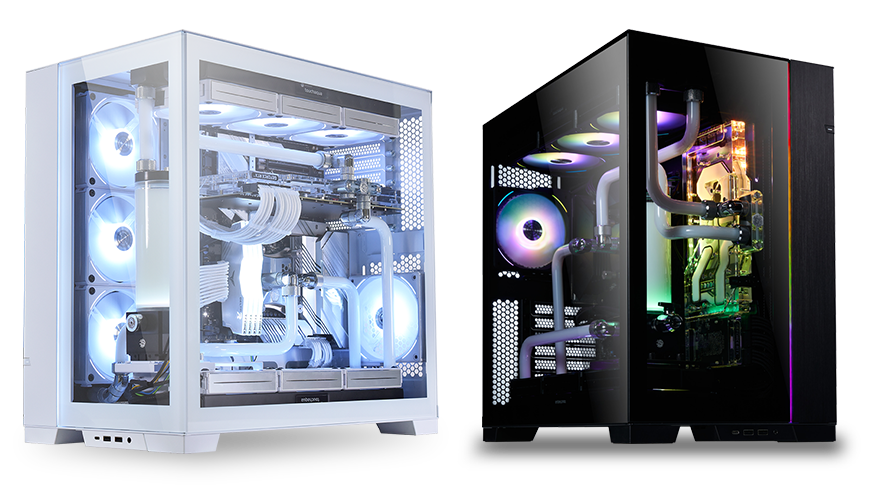

Hmmm die AIO wie in diesem Bild einbauen ist aber kein Problem oder?
Nein... ist kein Problem solange die Schläuche (bzw. Anschlüsse) unten sind. Somit sammelt sich die Luft oben im Radiator und dieser ist der "Ausgleichsbehälter"
Ok! Danke! :)

Ich werde es tatsächlich mal probieren wie auf dem Foto.
D.h. Oben und unten Intake und seitlich vorne und hinten der Exhaust.
Wenn das so nicht geht muss ich ja nur die Lüfter von oben auf die Seite tauschen.
