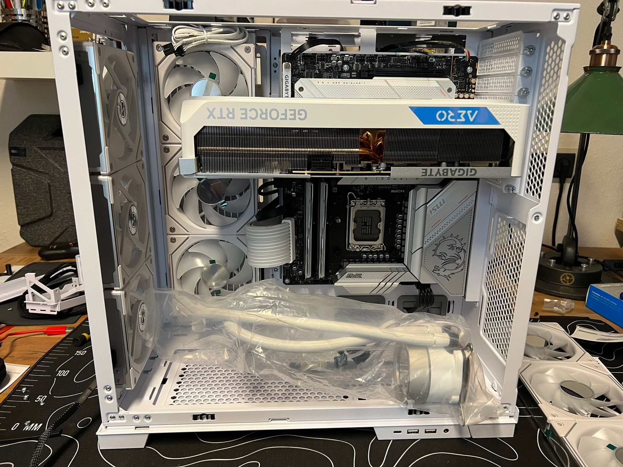

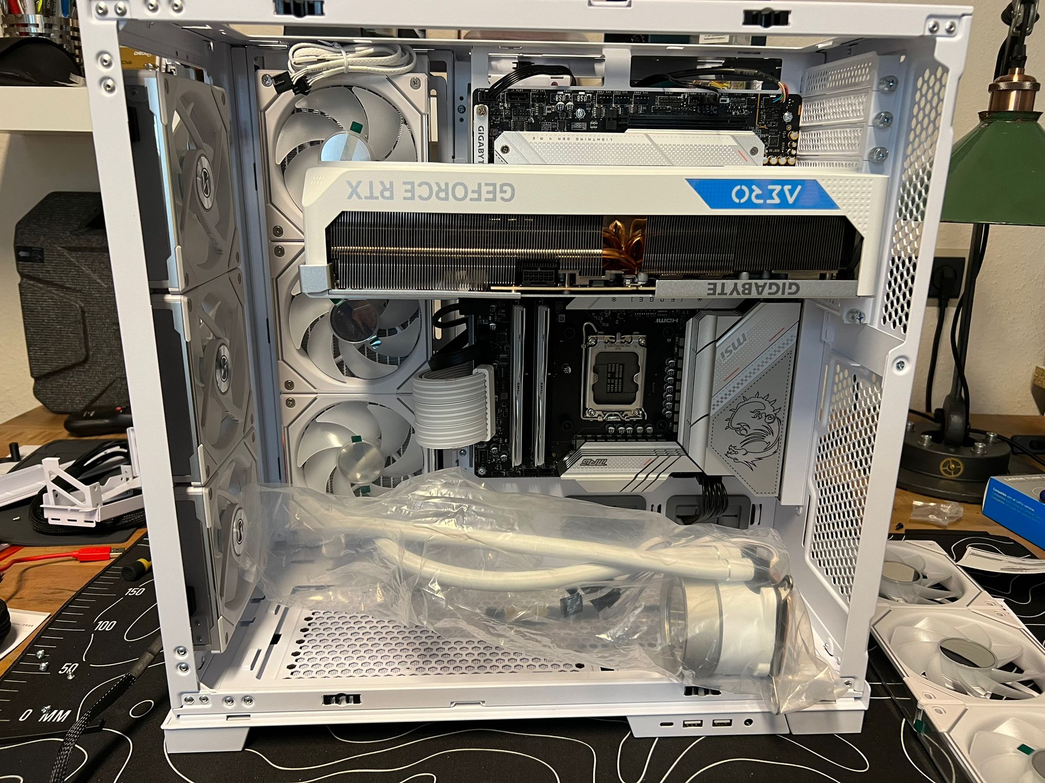

Ich hab natürlich das Upright Kit gekauft.
was ich nicht bedacht habe, wie tief meine Grafikkarte ist.
Ich hab blöderweise, weil sie im Angebot war eine Gigabyte 4080 Aero OC 16GB gekauft.
Wie ihr auf dem Bild seht, musste ich sie nun so einbauen.
Wieso? Upright geht nicht, da sind die halter oben zu klein.
Da hätte ich mir zwar noch aushelfen können mit einem 3D Druckteil, aber das nächste Problem wäre das ich die AIO sowie die Frontlüfter nicht mehr verbauen konnte.
Nun überlege ich allerdings gerade was der beste Luftstrom wäre.
Die Grafik saugt in meinem Fall von oben an (somit müsste ich oben eigentlich einen Intake basteln.
Front, Rückseite und seitlich wäre dann jeweils und unten nochmal ein Intake.
Wie seht ihr das?
Im Anhang mal ein Bild vom aktuelle Stand. :D

Ich würde einfach die sechs bereits verbauten als Intake nutzen und drei oben über der Grafikkarte als Outtake verbauen.
Ist halt auch die Frage inwieweit dir das optisch gefällt und wie die Temperaturen des RAMs und der VRMs ausfallen.

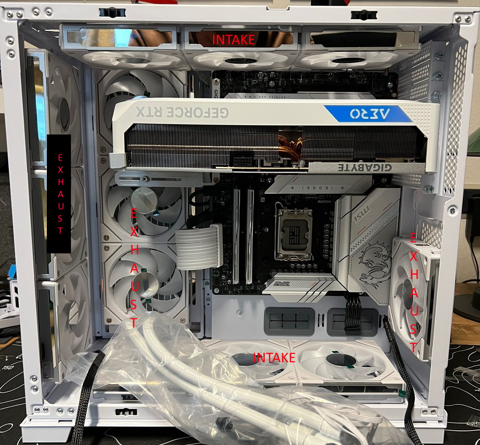

Das war natürlich ein blödes Bild.
Das ganze Gehäuse ist vollbestückt.
Ich hab mal in einem neuem Bild beschriftet, wie was aktuell geplant ist.
Wenn ich das richtige sehe saugt die Grafik ja von OBEN an und zieht richtung CPU.
