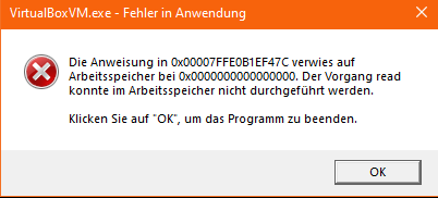

Ich nutze auf dem Rechner wie schon davor auf anderen Rechnern Virtual Box um 1-2 virtuelle Maschinen auf dem Rechner zu nutzen.
hat bisher immer alles reibungslos geklappt so wie ich es mir vorgestellt hatte und von mir benötigt wurde.
Auf dem neuen Rechner hab ich nun ständig die Fehlermeldung beim nutzen der VM - überwiegend beim Herunterfahren der Win 10 VM die ich mir eingerichtet habe.
Ich find dazu keine lösung im Netz.
Habt Ihr ne idee?
Memtest mit Windows Boardmitteln hatte ich bereits gemacht es gibt keine Fehler am Speicher also denke eher das es Softwareseitig ein Problem ist.
Vielen Dank für alle Antworten und einen schönen Abend / Sonntag dann :)

Mit memtest86 hatte ich noch nicht geprüft da muss man ja erstmal alles richtig einstellen etc. dann mehrere instanzen soweit ich gelesen hatte. Das werd ich wohl morgen abend testen die nacht durch laufen lassen :/
werde aber Montag bei Mindfactory anfragen ob die mir neuen ram zum gegenchecken zukommen lassen. Das System und alle verbauten teile sind keine 3 Wochen alt. Und hab schon mehrere PC zusammen gebaut diesen Fehler hatte ich noch nie. Alles weitere läuft ja so wie es soll.

"virtualbox die anweisung in verwies auf arbeitsspeicher"
Kannst aber deine Suche auch ein wenig anpassen.
Z.B "virtualbox der vorgang read konnte im arbeitsspeicher nicht durchgeführt werden"
Dann kommst auch sowas:
"VirtualBox 6.1.8 läuft nicht ..."

Ich hab jetzt die ältere Version VB 6.0.12 und dazugehöriges Extension Pack geladen.
Installiere jetzt nochmal die WIn10 VM neu und dann teste ich das ganze nochmal.
Ansonsten mal mit VMware testen.
Würde eigentlich gern bei VB bleiben da ich mich hiermit bereits auskenne und eigentlich immer alles so lief wie es sollte / ich es wollte.
Unteranderem auch MacOS hatte einen Virtuellen Mac damit stabil am laufen.
Danke euch allen schonmal :)
//EDIT:
VB 6.0.12 neuinstalliert, win10 (WinVer2004) neu installiert in bzw. als VM
ExtensionPack 6.0.12 installiert Maschine lässt sich normal neustarten ohne die im Eingangspost genannte Fehlermeldung.
Der Fehler scheint wohl wirklich an der neuen VB Version zu liegen
