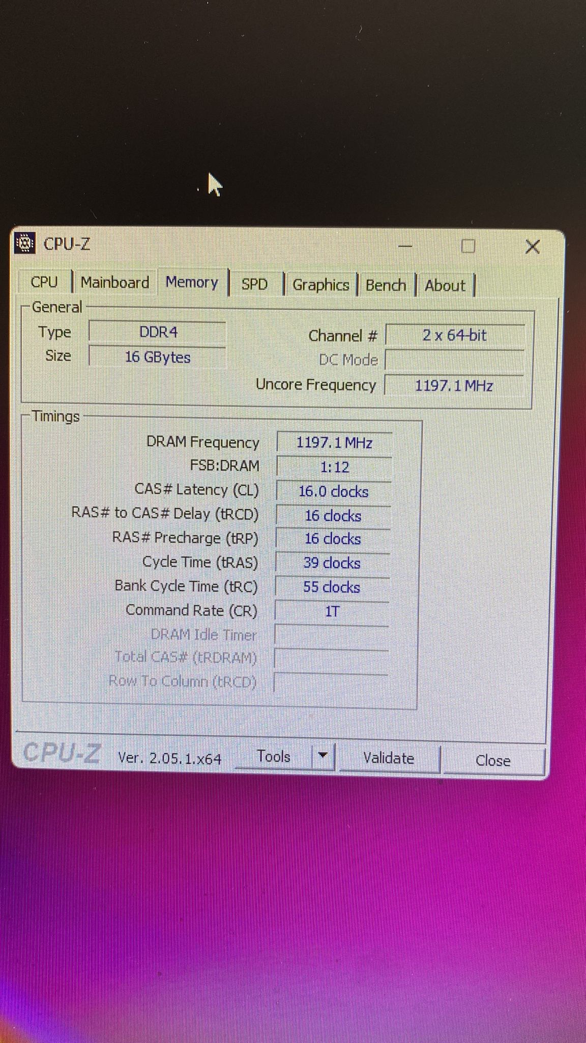

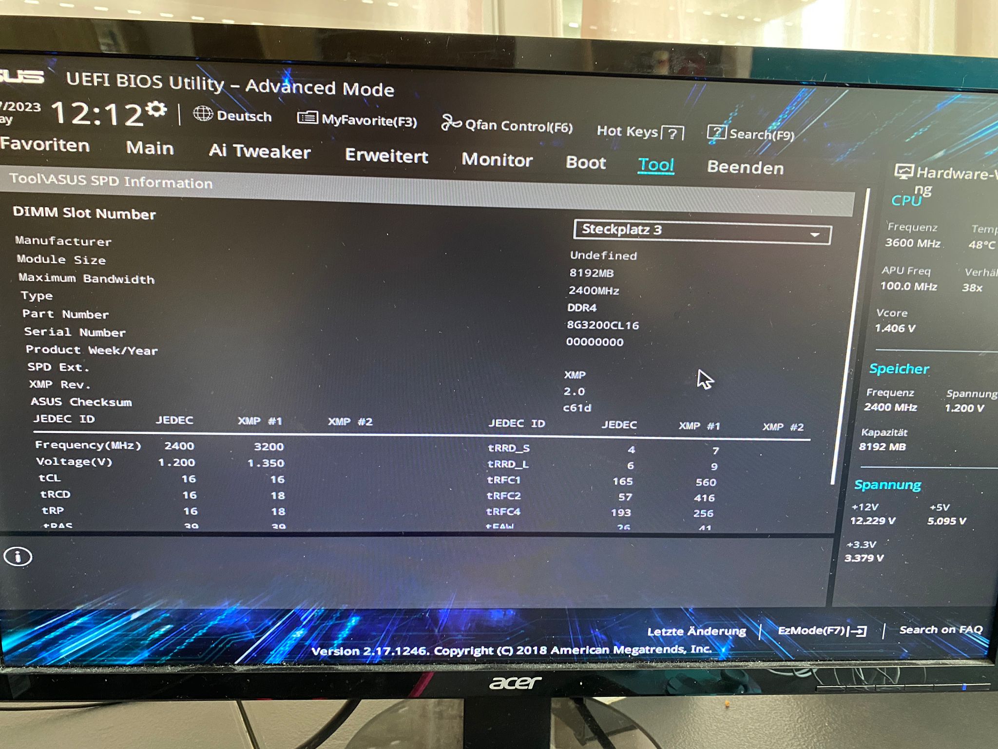

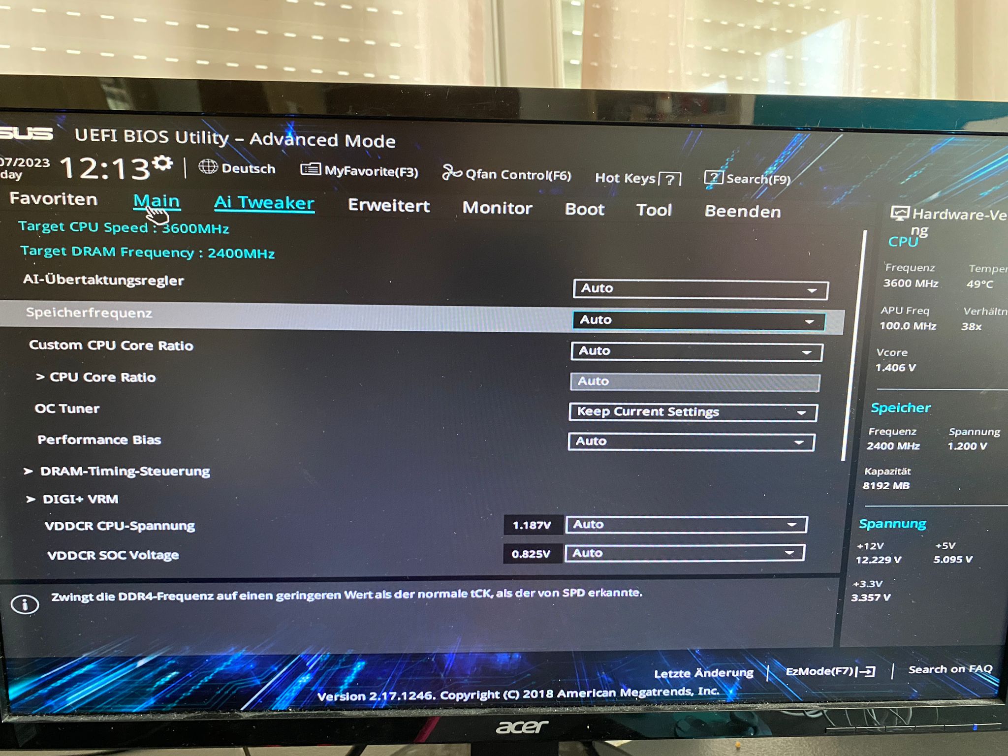

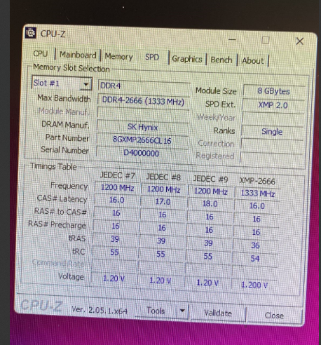

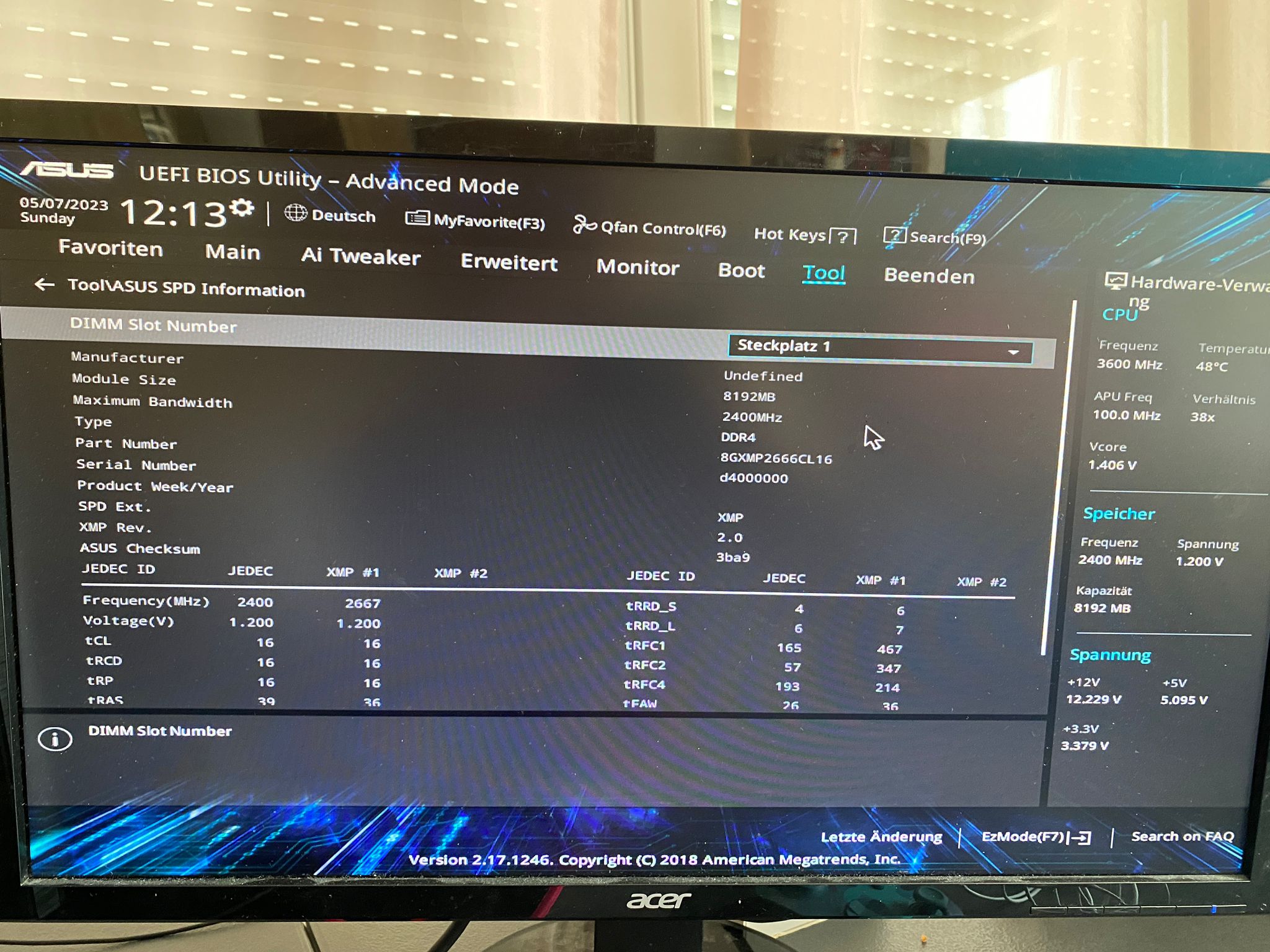

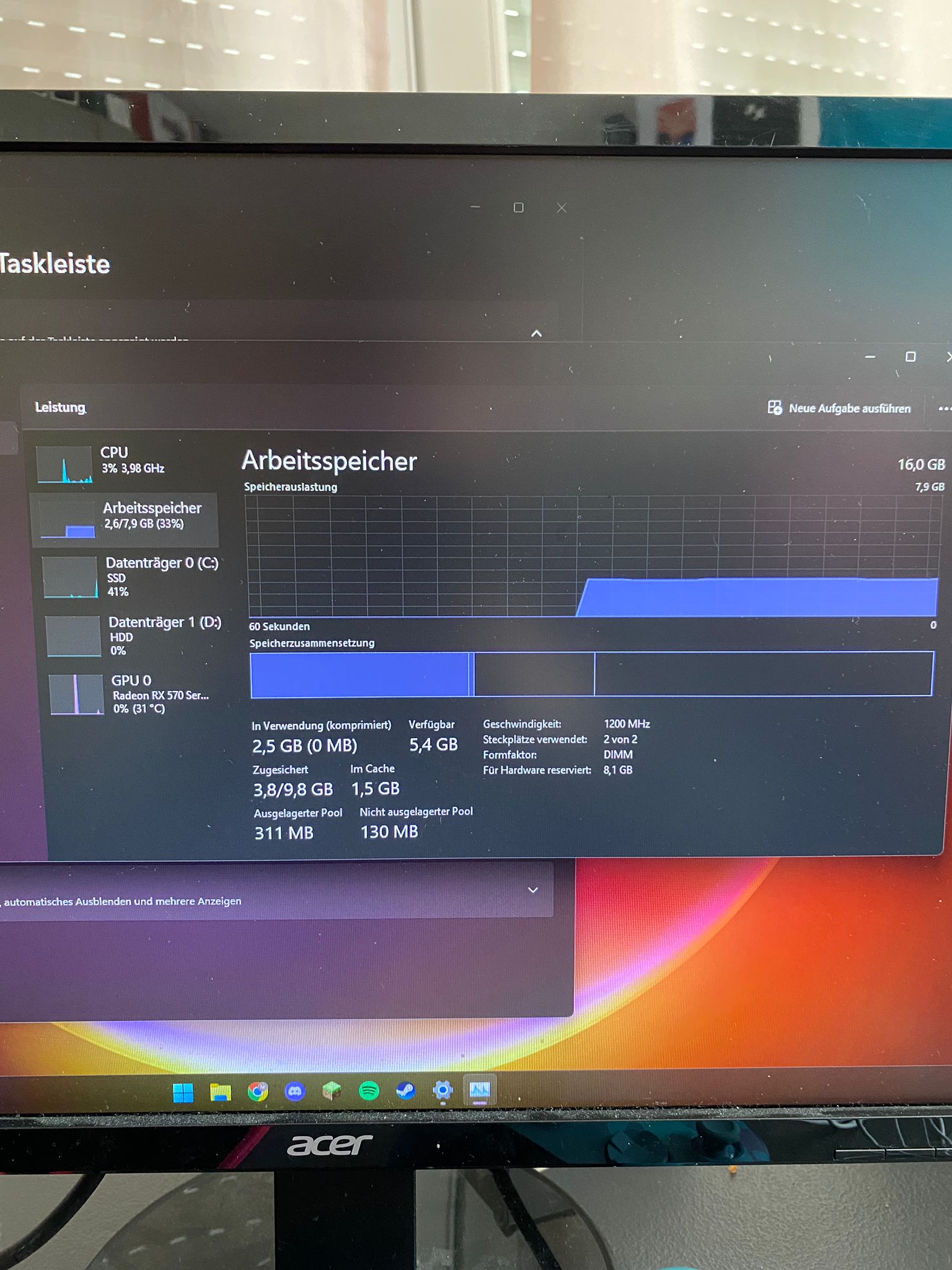

ich habe das Problem, dass meine 2 Ram Riegel (eigentlich je 2x 8GB) nur 8GB in Bios angezeigt wird und in Windows 16GB aber 8GB "für Hardware reserviert".
CPU: AMD Ryzen 6 2600X
MB: ASUS Prime B450M-K

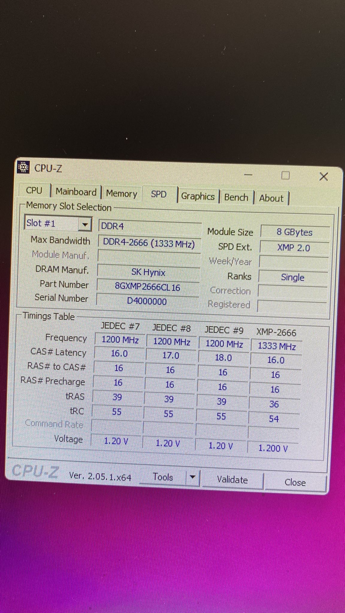

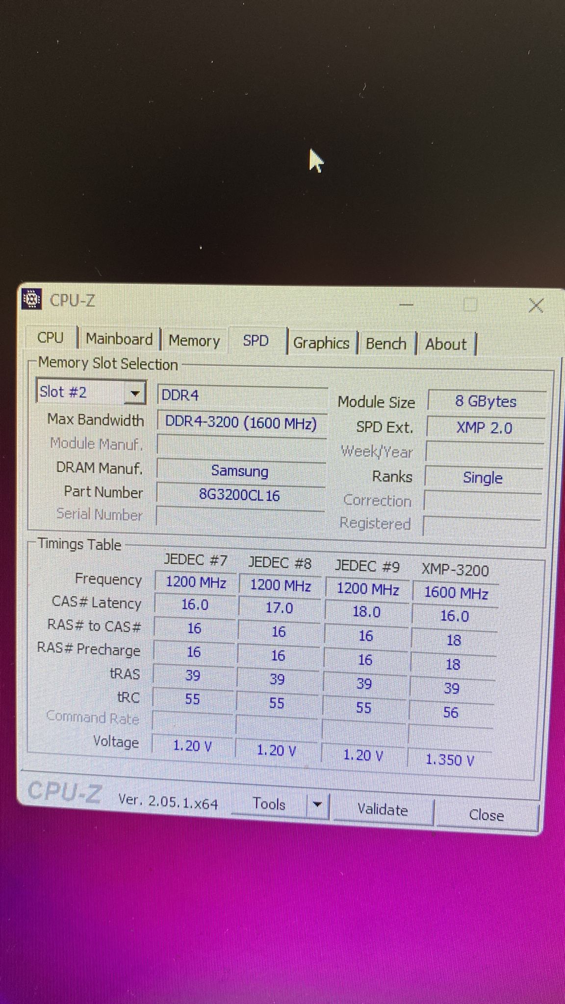

RAM: 1x DDR4-2666 SK Hynix | 1x DDR4-3200 Samsung
Siehe Screenshots für mehr Information.
Ich gehe mal stark davon aus, dass das Problem daran liegt, dass es zwei unterschiedliche Ram Sticks sind und diese auch noch verschiedene Frequenzen haben. Kann man da noch was machen oder einfach 16GB (2x) gleiche kaufen?

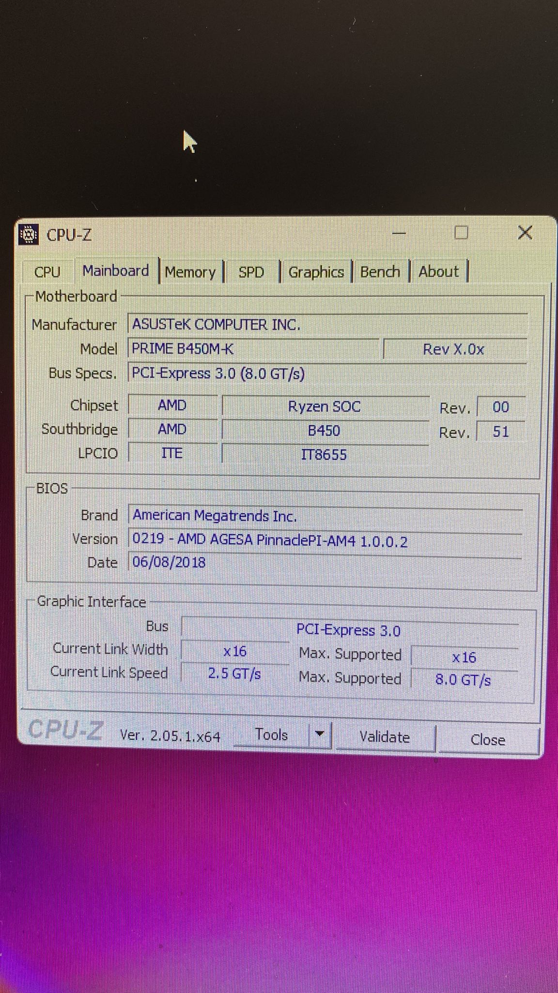

Was du machen solltest, dein Bios aktualisieren, das ist ja noch auf ner uralt Version.
Vielleicht gibt es in den neueren Versionen da keine Probleme mehr.
Reaktionen: MehlstaubtheCat, Burki73 und motorazrv3
Versuche mal folgenden Kombination:
Den langsamen RAM auf Steckplatz 2 und den schnellen RAM auf Steckplatz 4 des Mainboards einstecken.
Warum?
Für den Betrieb eines einzelnen RAMs soll, laut Handbuch Steckplatz 2 verwendet werden, bei zwei RAM-Modulen die Steckplätze 2 und 4. Steckplatz 2 sollte die Geschwindigkeit für den Rest der RAM-Riegel vorgeben, hier zählen die kleinsten gemeinsamen Nenner.
Ein BIOS-Update wäre auch nicht schlecht, da es sich noch um das erste BIOS für das genannte Mainboard handelt und in der Zwischenzeit einige Verbesserungen bei der RAM-Kompatibilität vorgenommen wurden.
Klar kann der Ram zusammen laufen aber auf Level des Schwächsten RAM-Riegels, in deinem Fall 2400 Mhz. Ich würde an deine Stelle einen zweiten baugleichen Samsung Riegel kaufen oder ein Pärchen mit 3200 Mhz. dann kannste auf 3200 Mhz lauf lassen. Der Ryzen profitiert sehr davon.
Bios würde ich auch aktualisieren. Mittlerweile ist Agesi 1.0.0.8. aktuell

hab mal beide Samsung links Hynix rechts geht. 16GB 2400Mhz werden im BIOS angezeigt.
In Win wird auch 16gb angezeigt und nur paar MB für Hardware reserviert.
die frage wäre nur noch ob es an dem umstellen liegt dass die Plätze anderes sind oder am Update, vermute aber mal das umstecken.
Dann hast du doch jetzt dein Ziel erreicht. Die 16 GB im BIOS sind ja jetzt da und in Windows auch!
2400 MHz werden vom BIOS eingestellt, weil wie oben schon beschrieben der "schlechteste / schwächste" deiner RAM Riegel den Takt vorgibt. Das ist dein Hynix mit 2400 MHz nach JEDEC-Standard.
Der kann aber max. 2666 MHz per XMP. Also kannst du es per XMP versuchen und schauen, ob dein MB dies dann booten kann. Oder du stellst den Speed des RAMs manuell auf 2666 MHz und guckst, ob dein PC damit booten wird.
