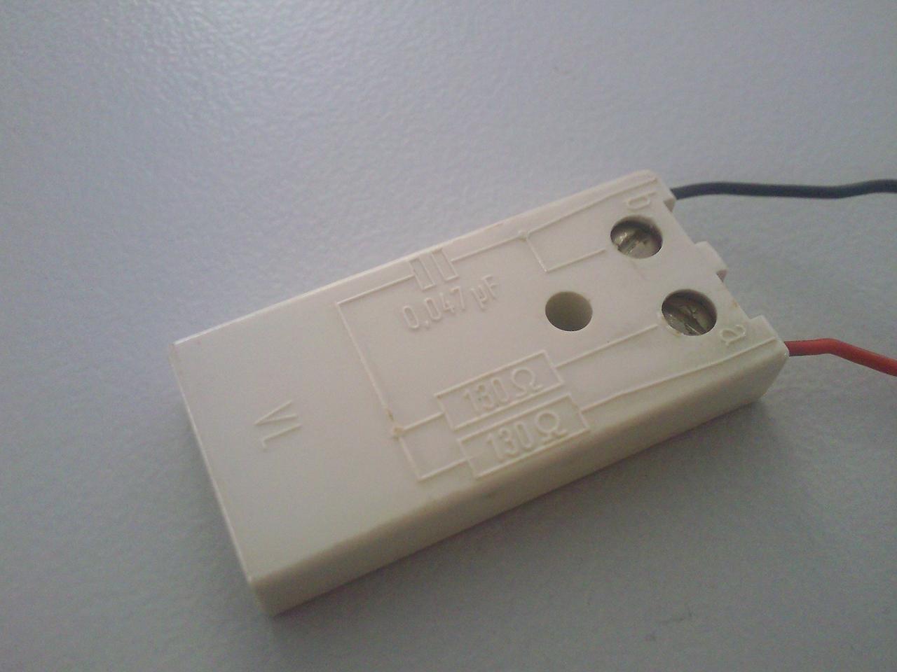

ich hatte nach Umzug Probleme mit meinem NGN Arcor DSL. Es ging nur knapp 8mbit.
Dann habe ich die Dose ( die in der Wohnung ) geöffnet und das in dem Bild gezeigte Kästchen gefunden.
Kästchen raus und schwupps synct der Anschluss wieder mit 18142kbit auf.
WAS ist das genau?
Aus welchem Jahr stammt sowas ?
Danke für Eure Ideen
Jabby

evtl. Soll das ein Rauschunterdrücker sein, vielleicht wurde das mal gebraucht um das Rauschen beim analogen telefonieren zu unterdrücken.
Das Entfernen führt in deinem Fall zu einer geringeren Dämpfung und somit "schnelleren" Leitung.
Edit: Selbst Arcor hat gegen diesen Kondensator die falsche Dämpfung gemessen, da dein PPA im Modem dahinter liegt. Neumessung zur Bestimmung der maximalen Bandbreite wäre sinnvoll, wenn du nicht sowieso schon das Maximum am Port bekommst.
scheint ein rauschungsuntedrücker zu sein , bzw. ein Signal stabilisator
laufen deine 18k stabil oder fällt manchmal etwas davon ab ?
sowas wird eigentlich nur benutzt wen man ohne probleme mit der stabilität hätte
und wirklich komisch das Acor dir nur 8k freigeschaltet hat und du jedoch ohne dieses teil 18k empfängst^^

Waren die anderen Adern unter den 2 Schrauben ?
Wenn ja, dann: Tiefpass...
lol...
Einen Tiefpass auf einer DSL Leitung zu haben... ist... sagen wir mal recht unpraktisch XD.
Bei höhere Übertragungsgeschwindigkeit werden höhere Frequenzen benutzt. Klar kann der net schneller laufen wenn die hohen Frequenzen irgendwo einfach abgeschnitten werden lol.
Was hatte das da überhaupt zu suchen? seltsam...
*edit1:
(Rechnerisch komm ich da aber auf 26kHz, was absolut nicht sein kann. Aber wer weiss, das Ding war ja schon alt. Oder ich lieg einfach komplett falsch.)

Auf diesem Kästchen sind OHM-Werte (Widerstände) aufgedruckt, worauf man schließen könnte, dass dieses Element als "Stromdämpfer" dient.
Jau,
deswegen ist es ja rausgeflogen ;)
Hatte ich auch in meinem Telefon-Anschluss - aber scheinbar mit noch höheren Widerständen, denn bei mir wurden aus weniger als 2 Mbit plötzlich mehr als 15 Mbit. Der T-Com Techniker hat mir damals erklärt, dass die Teile früher verwendet wurden, wenn man zu nah an der Vermittlungsstelle wohnt und somit das Kabel sehr kurz ist. Durch das Kästchen wird eine längere Leitung simuliert, was früher scheinbar für die Telefone notwendig war. In der heutigen Zeit ist das für DSL natürlich recht unpraktisch.
@Holzmichi
Ja genau. Und noch einen Kondensator mit 0,047µF. Und so wie es geschalten ist, sieht es aus wie ein normaler Tiefpass mit 260 Ohm und 0,047µF Kapazität am Kondensator.
Grenzfrequenz = 1/(2*Pi*R in Ohm*C in Farad)
Stimmt den Kondensator hab ich gar nicht gesehen - war auch bei meinem Kästchen damals nicht vorhanden. Bei dir schaut das wirklich nach einem Tiefpass aus - interessant wäre hier die Spektrumsanzeige geworden, die z.B. eine FritzBox anzeigen kann. Dort dürften bei dir mit dem Kästchen ab einer bestimmten Frequenz eigentlich keine Daten mehr übertragen werden können.
