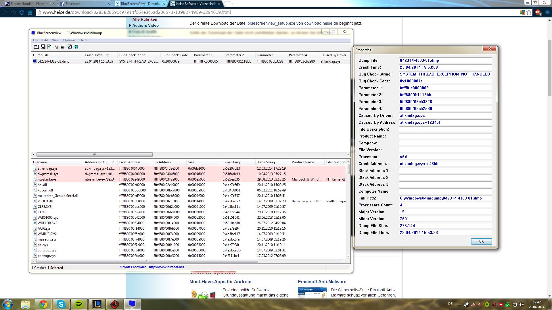

ich kann den BSOD Code nicht aufschreiben hab mein erstes Bluescreen heute bekommen und danach hat Windows einfach ein neustart ausgeführt. ich habe nun Windows neustart deaktiviert und werde den BSOD Code schreiben sobald ich einen Bluescreen habe.
1553461_627396267336321_6254443430740236245_o.jpg hilft das?
