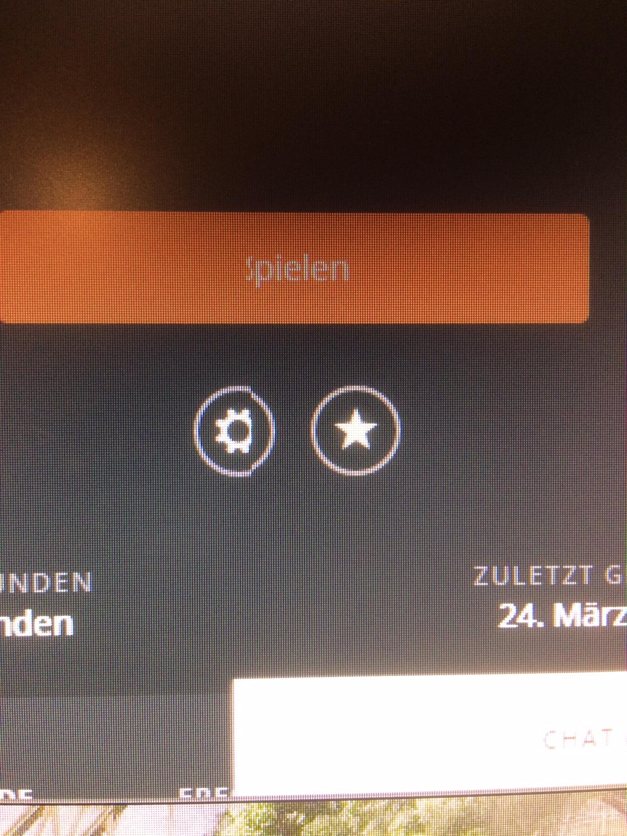

Habe folgendes Problem mit meine "Bild"!
Ab und an habe ich exakt in der Mitte meines Asus PG278QR Monitors einen vertikalen strich!
Dieser sieht optisch bei dem dargestellten Bild leicht durchsichtig aus !
Es ist optisch ein kleines stück vom Bild herausgeschnitten!
Kann man sich so vorstellen, wenn in der Mitte des Bildschirmes das Wort "Hallo" stehen würde, das das eine "l" ganz weg sein!
Es ist mir bis jetzt nur in Spielen aufgefallen!
Starte ich das Spiel neu ist es weg! Lädt das Spiel neu(neue Runde bei WOT zb) kommt dieser Strich ab und an wieder, bis ich wieder einen Neustart hinlege!
Habe den Monitor erst einen Monat!
Vor einer Woche habe ich eine Gainward GLH 1080 verbaut!
Wenn ich einen Screenshot mache, sieht dieser aber völlig normal aus, also scheint es ja an den Monitor zu liegen und nicht an der Grafikkarte?
Hoffe ich habe das verständlich erklären können! Evtl kennt ja jemand dieses Problem und kann mir weiter helfen!

Das Problem tritt meist bei UHD und WQHD Bildschirmen auf, da intern 2 "getrennte" Bildschirme angesprochen werden (aufgrund der hohen Auflösung). Wenn einer der beiden Prozessoren/Speicher aus dem Tritt kommt sie das Bild natürlich beschissen aus. Letztlich ist es ein defekt der nicht auftreten darf.
AW: Probleme mit Asus Monitor oder Grafikkarte :(

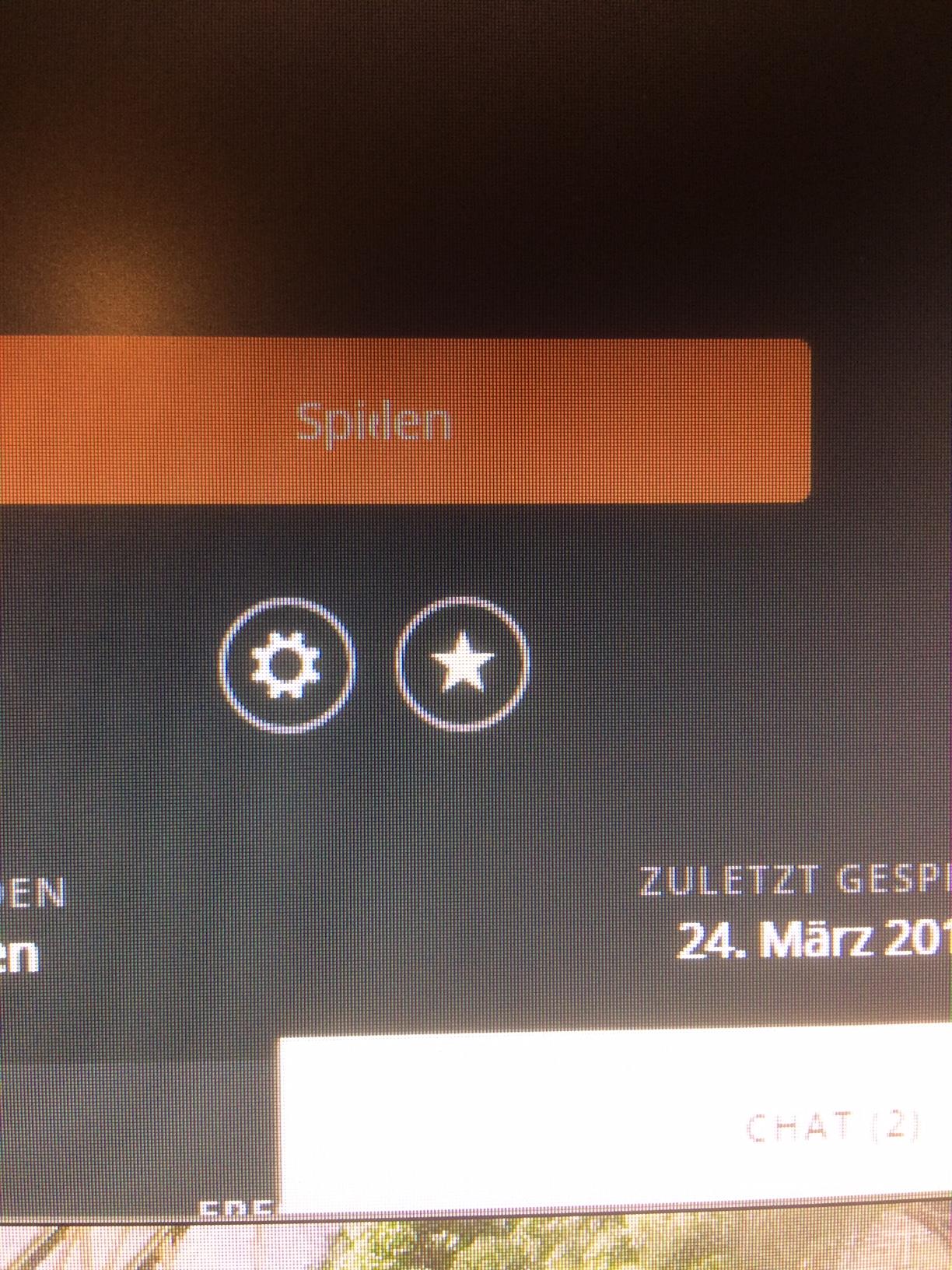

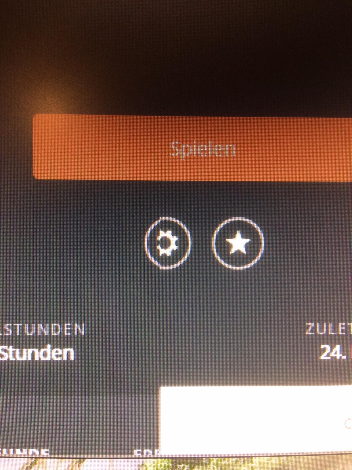

Okay! Das würde es auch erklären, das es nur bei Bildwechsel vorkommt! z.b. nach dem laden einer neue Map im Spiel oder vom raustappen zum Desktop (so ist es gestern aufgetreten)!
Hätte mich gewundert, wenn die Grafikkarte schuld sein sollte (habe das mit dem runtertakten probiert, hat aber leider nichts gebracht)! Habe ja bei auftretenden Fehler ein Screenshot gemacht und dieser sah völlig normal aus!
Habe für euch Gestern mal Bilder mit dem Handy von meinem Problem gemacht! Fehler tritt wie gesagt genau in der Mitte des Bildschirms auf! Danke für all die Hilfe! Ich werden jetzt einfach erstmal versuchen den Monitor bei Alternate umzutauschen!
