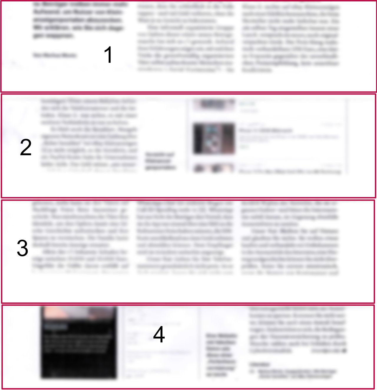

Wenn ich nun ein mehrseitiges Dokument drucke stimmen bei der ersten Seite die Ränder, ab der Zweiten Seite wird der rechte Rand so klein, daß Teile des Textes abgeschnitten werden.

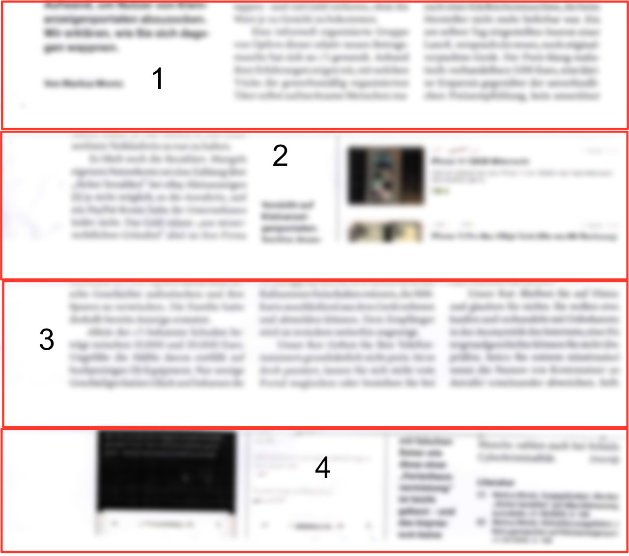

Die roten Rahmen sind die einzelnen Seiten, ich habe das zugeschnitten damit es nicht so groß wird.
Dabei ist es egal ob ich vom PC, Tablet oder Smartphone aus drucke und welche Anwendung (Browser, Acrobat Reader etc.) genutzt wird.
Schließe ich den Drucker nun direkt am PC an stimmen alle Ränder.

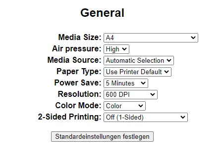

Einstellungen in Cups:
Hat jemand eine Idee woran das liegen könnte?

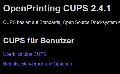

Der Tipp war goldrichtig. Ich habe Ubuntu auf 22.04 gebracht, damit ist Cups nun auf 2.4.1.
Der Fehler ist nun weg, die Dokumente werden richtig gedruckt.
