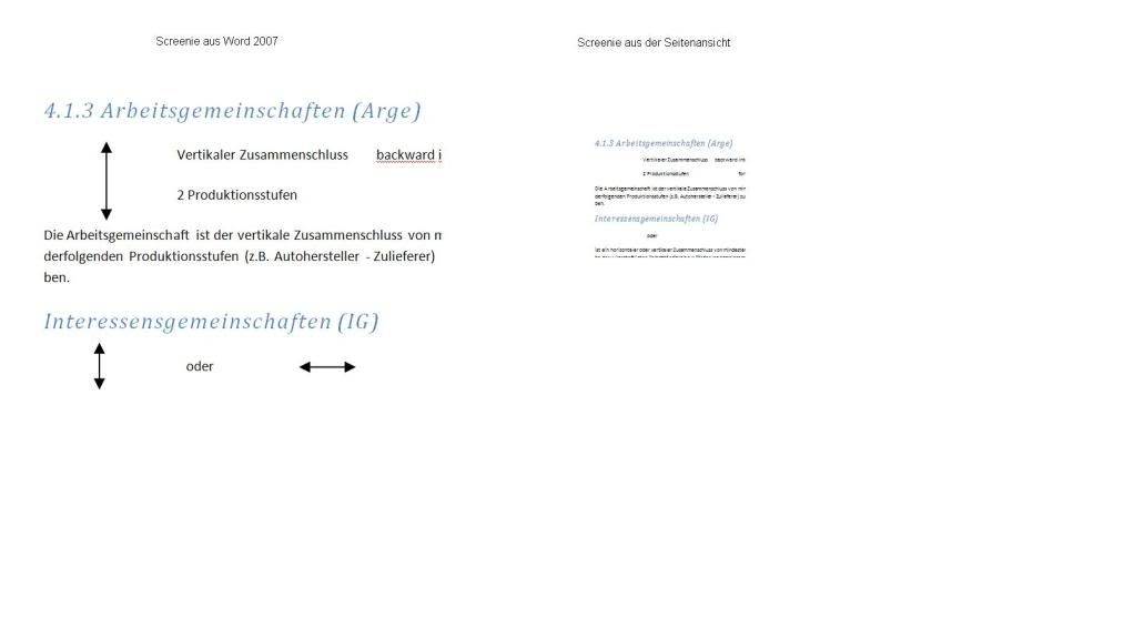

wenn ich bei Dokumenten mathematische Formeln eingebe, oder aber auch "Formen" einfüge, druckt es diese nicht aus. Selbst wenn ich bei Word auf "Seitenansicht" klicke, werden diese nicht angezeigt. Man sieht dieser nur im Dokument selbst.

Ich probier hier noch 'n Bild einzufügen (Verzeihung, wenn's nicht klappt)
http://i234.photobucket.com/albums/ee317/Riedelmosi/Unbenannt.jpg
links ist das Bild aus der "Bearbeitungsansicht", rechts das aus der Seitenansicht (genauso schaut auch der Ausdruck aus). Die Pfeile auch "Formen"-Einfügen sind verschwunden. Dasselbige ist auch mit Formel.

Geh mal in die Optionen und stelle ein, das beim Drucken auch "Mit dem Dokument ausdrucken" >>Zeichnungsobjekte gedruckt werden, evtl stimmen auch noch andere Einstellungen nicht überein.
Kannst ja die Optionen vergleichen mit dem Laptop.
Vielen Dank für die Antwort ... menno, komm' ich mir jetzt bescheuert vor...
Bei den Druckoptionen hab ich natürlich die Zeile "In Word erstellte Zeichnungen drucken" schon entdeckt, doch dahinter ist ein "umkreistes i". Wenn ich darauf gehe steht, dass, falls die Zeile aktiviert ist, keine Zeichnungen gedruckt werden... deswegen hatte ich es nicht aktiviert.
Auf meinem Laptop mit Vista verhält es sich genau umgekehrt...
Auf jeden Fall klappts mit Aktivierung jetzt.
