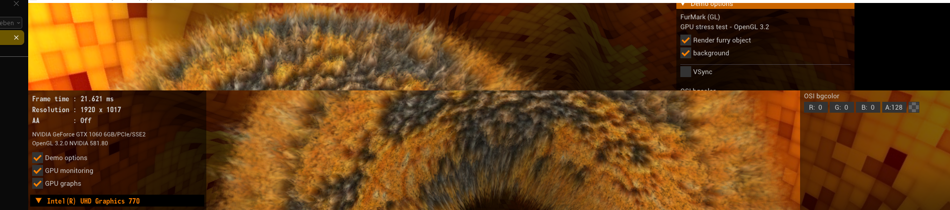

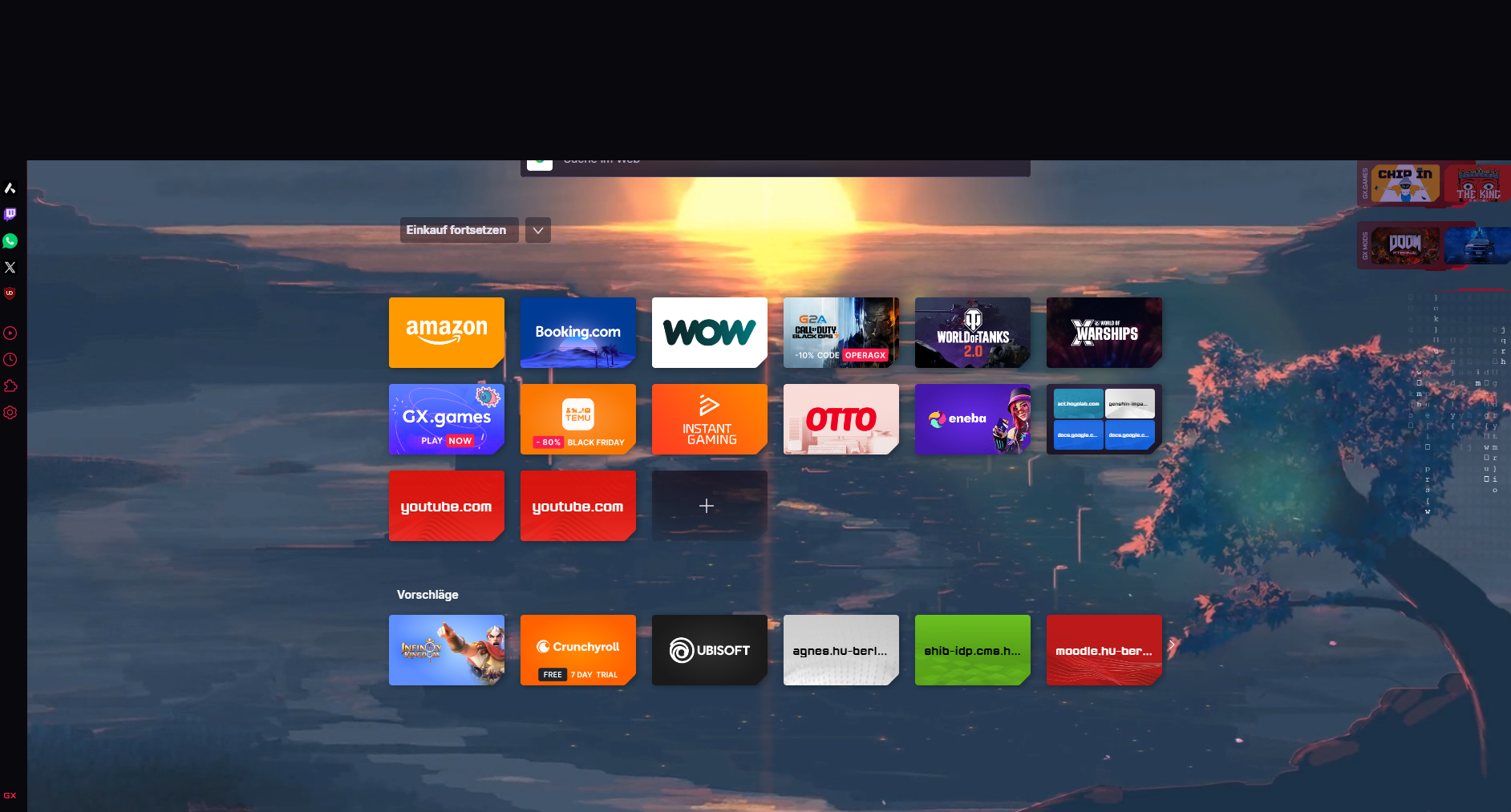

ich habe immmer wieder mal ein Problem auf meinem zweitem Bildschirm. Wenn ich Tabs Maximiere und diese auf dem Bildschirm sind, ist das obere Siebtel komisch. Beim Browser, Opera GX zum Beispiel ist dieser Teil komplett schwarz und bei Spotify komplett weiß. Bei anderem Programmen ist das nur leicht verschoben. Auf dem anderem Bildschirm hingegen ist dieses Problem nicht.
Das Problem tritt auch nicht immer auf sondern eher zufällig, nachdem ich meinen PC für 2-3 Stunden an hatte ist plötzlich dieser Fehler vorhanden. Nach einem Neustart ist der Fehler immer erstmals behoben.
Ich habe auch bereits versucht andere HDMI Anschluss stellen zu nutzen an meiner Grafikkarte.
Bildschirm mit dem Problemen: Samsung S24F350 (HDMI)
Bildschirm ohne Probleme: LS24AG32x (Display Port)

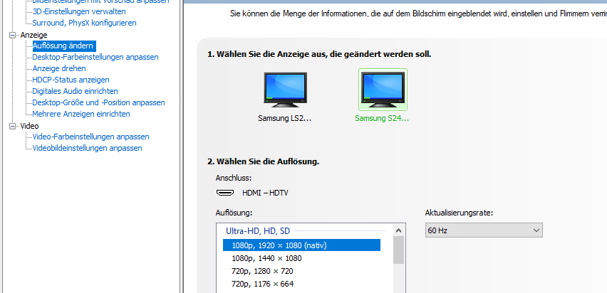

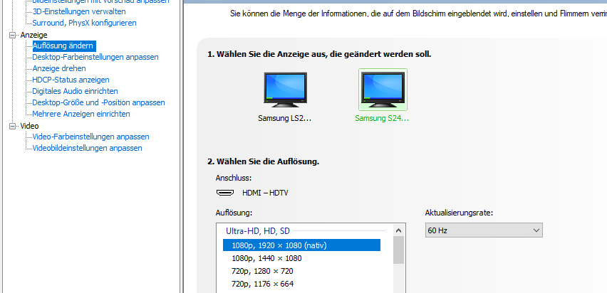

Hast du freesync / gsync an?
auf welcher frequenz steht der Samsung? 60hz?
Hi @madmax2010 ja der läuft auf 60 hz, und ich kann dir nicht sagen ob ich Gsync oder freeesnyc habe. In meinen Nvidia einstelllung gibt es das nicht. Der andere Bildschirm läuft pübrigens auf 165Hz
