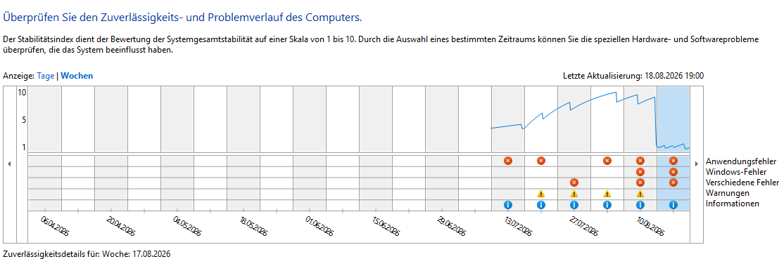

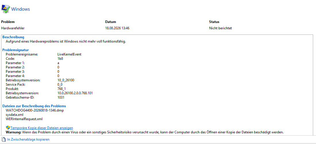

redjack1000 schrieb:
Zeige mal einen Screenshot vom Zuverlässigkeitsverlauf.
Es scheint sich also tatsächlich um ein Hardwareproblem zu handeln. Ich kenne mich damit persönlich leider nicht besonders gut aus, habe den PC allerdings erst letztes Jahr gekauft. Was wäre deiner Meinung nach der beste nächste Schritt für mich? Ich würde ungern direkt einen komplett neuen PC kaufen. Könnte man gegebenenfalls eine bestimmte Hardwarekomponente austauschen lassen?
