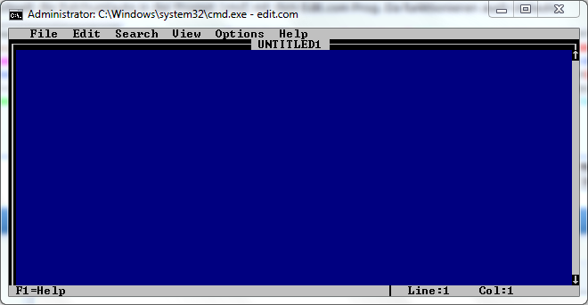

Bearbeite die Batch und schreib die Batchumlaute in der Prompt (cmd) mit dem Edit.com Prog. Speichern und dann funktionieren auch Umlaute.

1. Lösung:
Start > Ausführen > cmd > edit > dort deinen Quelltext eingeben + abspeichern > Die Umlaute werden dann automatisch angepasst
