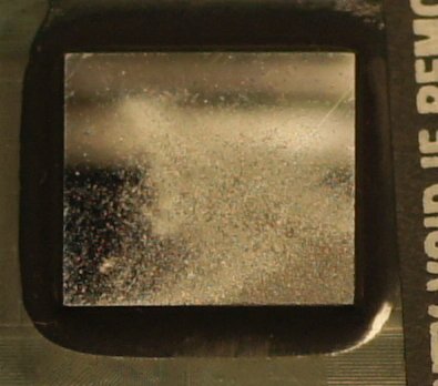

Die gelieferte P8700-CPU sieht wie im Anhang gezeigt aus: Sie ist auf einem großen Teil der Oberfläche des Dies nicht spiegelnd glatt sondern matt-gescheuert. Die Scheuerspuren gehen allerdings nicht tief in die Oberfläche. Kann das trotzdem ein Problem sein?

Mit dem Speicher hat das nix zu tun. Wenn du dir sicher bist, dass die CPU und genau die Revision, die du ergattert hast, mit deinem BIOS laufen sollte, dann haste wohl wirklich eine defekte CPU erwischt.
So wie der Prozessor aussieht, auch kein Wunder. Die Schleifspuren müssen ja nicht tief reingehen; minimalste reichen schon...
Ich kann das auf dem Bild nicht gut erkennen, aber sind die oberen Ecken nicht auch abgerundet/abgebrochen? Was muss der CPU passiert sein, dass die so aussieht? Da brauchste dich echt nicht wundern...

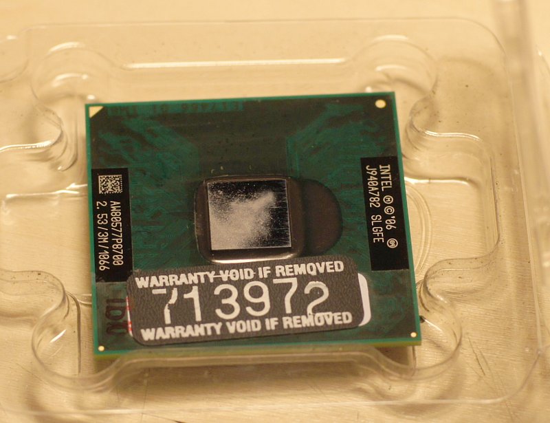

Zu Aussehen/ mögliche mechanische Beschädigung: Das Bild im Anhang zeigt die Kanten und Ecken vielleicht besser als das aus dem ersten Beitrag.
