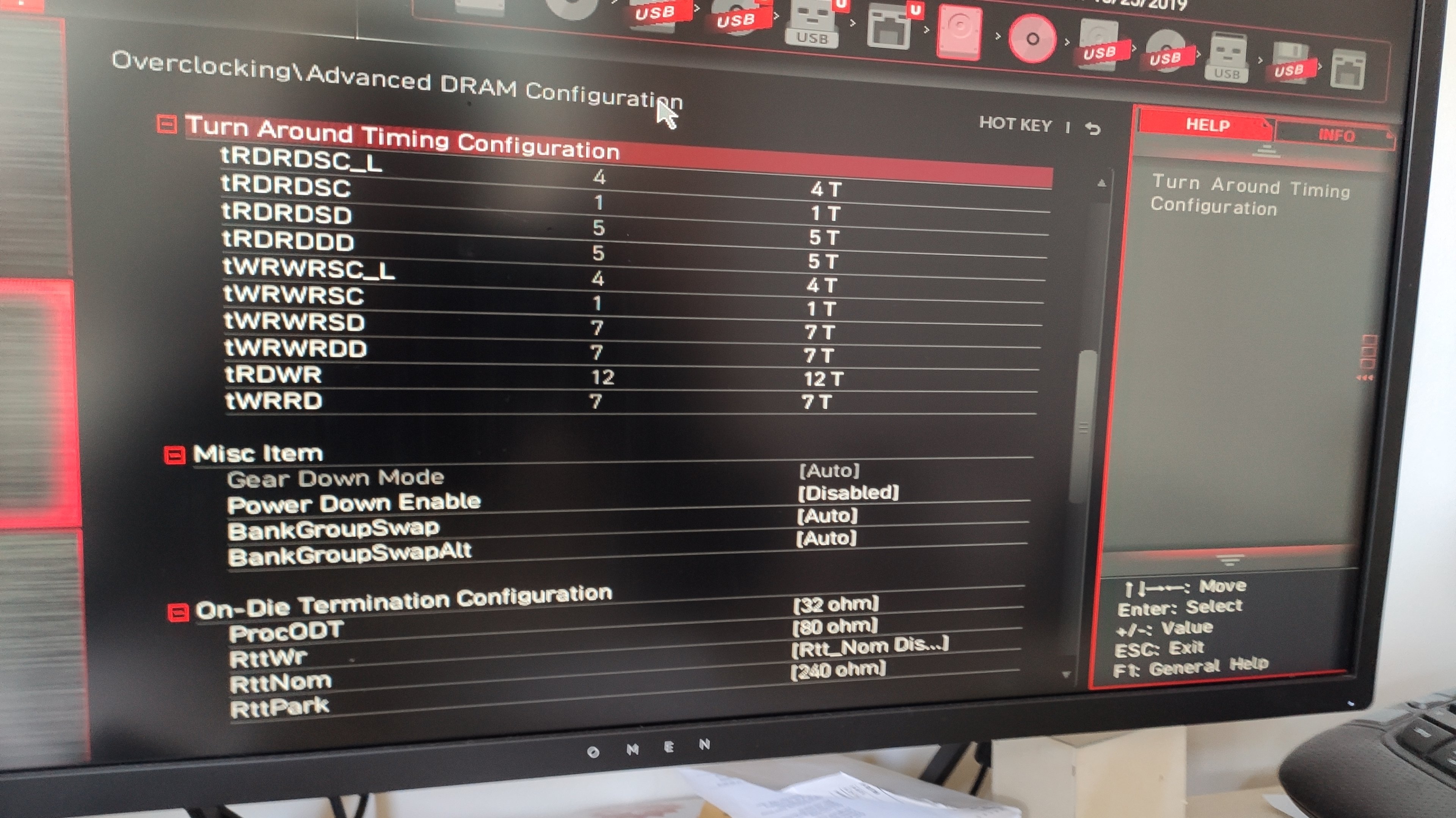

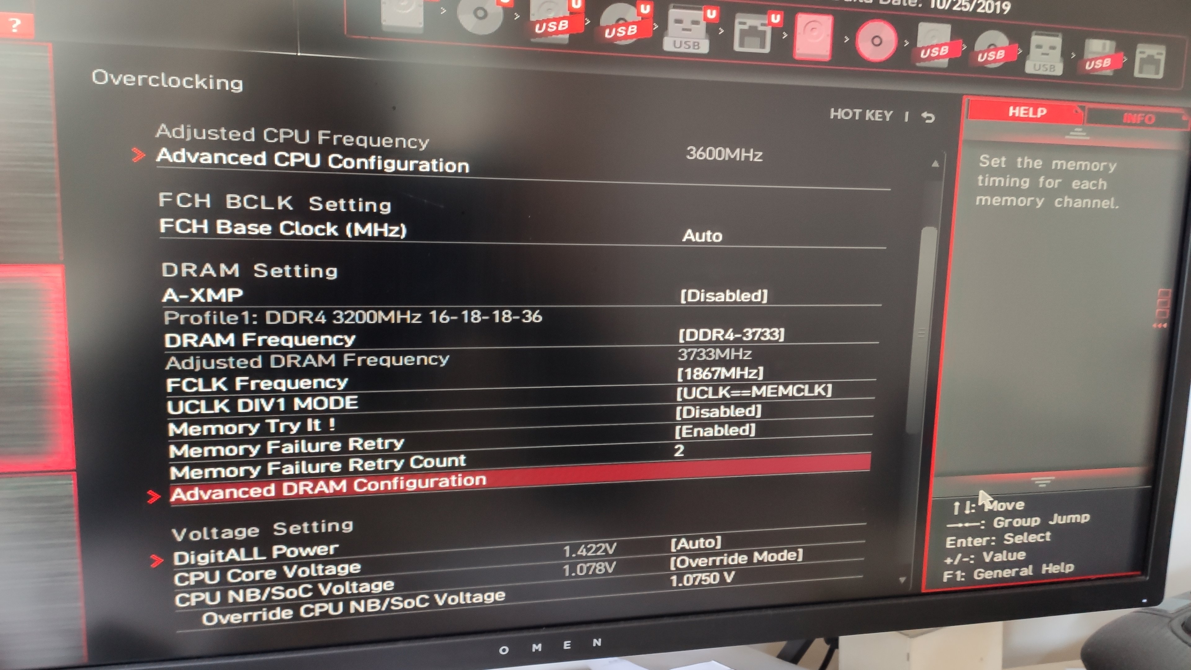

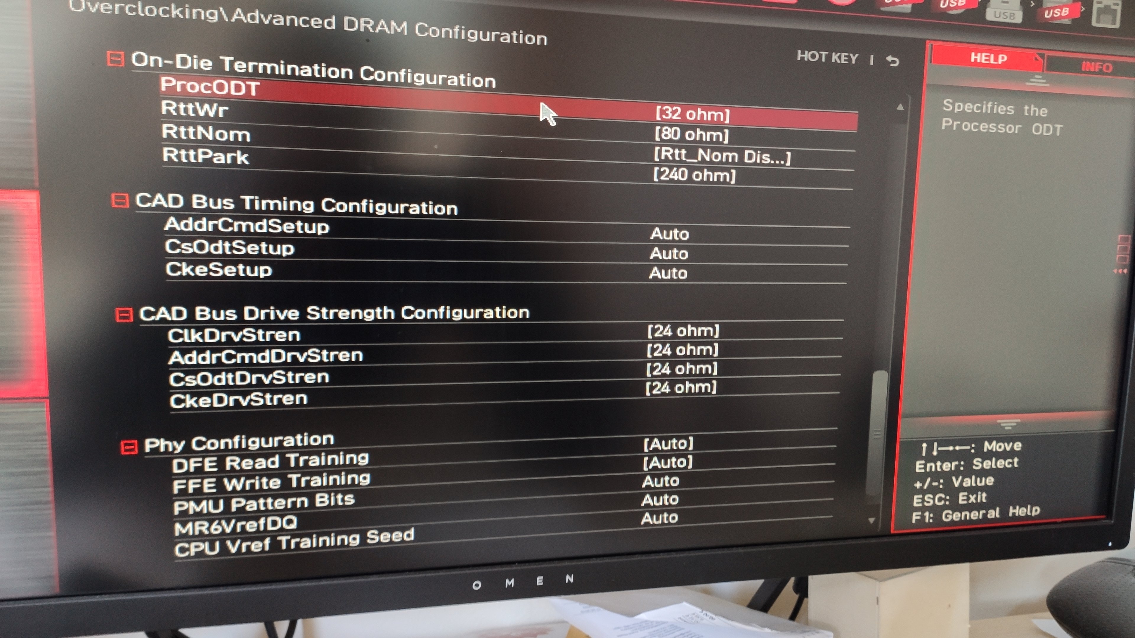

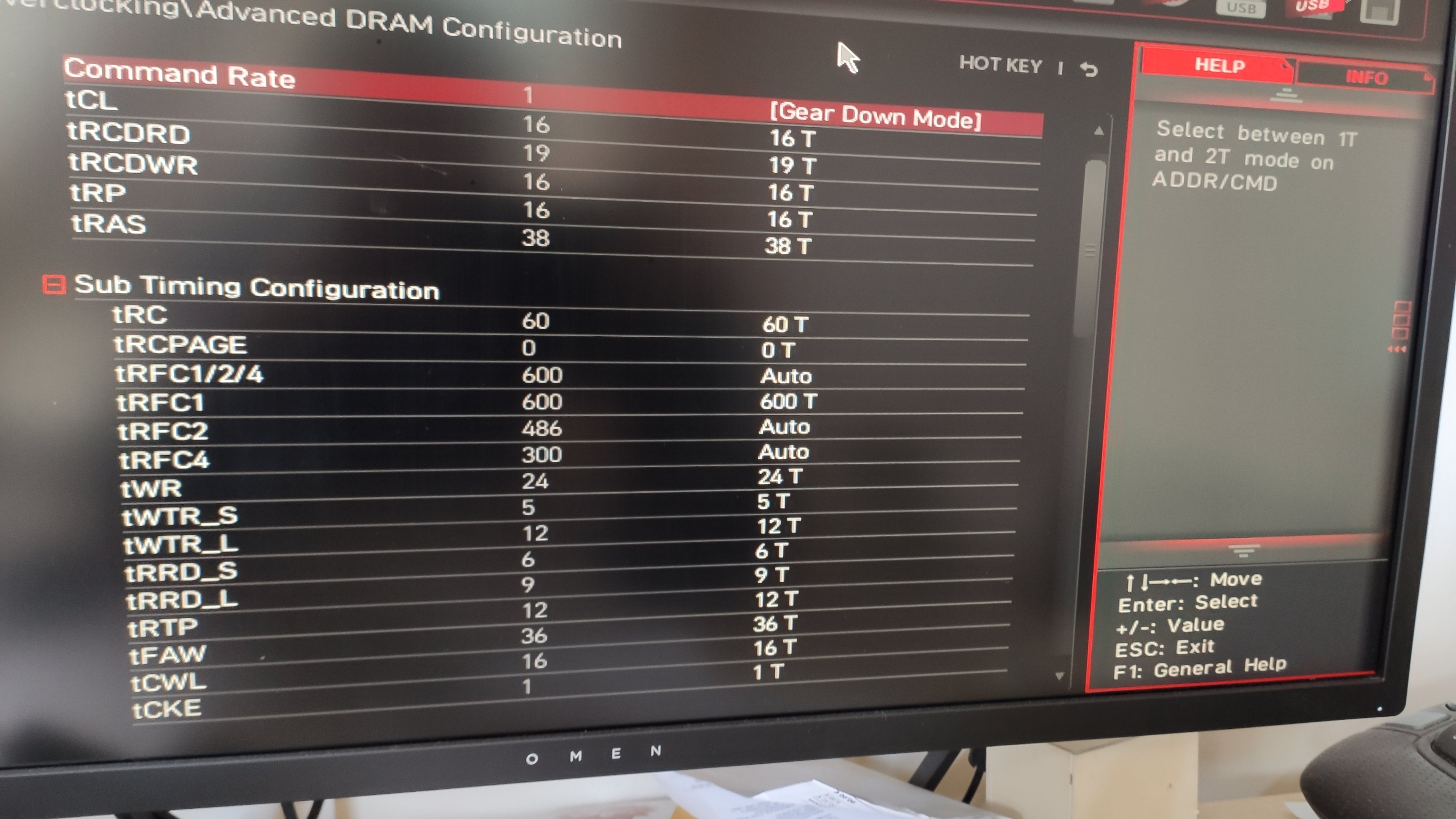

RAM: 2 x 16GB Crucial Ballistix 3200 CL16 @3733 Mhz mit optimierten Timings und Subtimings hier aus dem OC Forum von @cm87 siehe Screenshots

Bitte erst einmal beim UEFI/BIOS des Mainboards ansetzen.
Wenn ich das richtig sehe, erstes Foto, ist das Release-Date des BIOS der 25. Okt. 2019, was für die Verwendung mit einem 5000er-Ryzen viel zu alt ist. Diese CPU wird offiziell erst mit einem BIOS von Anfang 2021 unterstützt.
Wenn das Update erfolgt ist, es kann auch eine aktuellere BIOS-Version verwendet werden, würde ich erst einmal einen CMOS-Reset durchführen, (bitte die Vorgehensweise im Handbuch beachten). Das System sollte erst einmal mit 3200 MHz stabil laufen, danach würde ich erst weitere Tuningversuche starten.
Die Fotos sind einfach nur so alt. Habe natürlich ein BIOS Update durchgeführt bevor der 5800x rein kam und gestern bin ich aufs aktuelle gewechselt.
Macht keinen Unterschied.
Das System lief ja auch gute 8 Monate problemlos mit RAM oc, und davor über 1 jahr mit einem 3600 und RAM oc.
