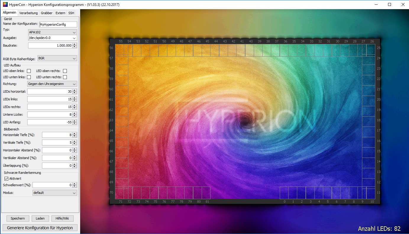

habe mit OSMC und Hyperion mein Ambilight realisiert. Habe alles soweit eingestellt und konfiguriert. Lustig, hatte heute einmal GND am Pi vergessen, da gingen alle LEDs, wenn auch nur die vorne rechts unten und rechts, allerdings kam es nach der Startsimulation zu Aussetzern. Die anderen LEDs (alle!) leuchteten nur weiss.
Ergo den Fehler behoben. Nun hab ich das Problem, dass nur vorne rechts unten und rechts die LEDs so arbeiten wie sie sollen, der Rest ist einfach nur dunkel. Spannung liegt aber weiterhin an (geleuchtet haben ja alle bereits, wie oben erwähnt).
Habe in lauter Verzweiflung auch alles nochmal frisch aufgesetzt, keine Besserung.
Hier mal meine hyperion.config.json:
Im Anhang ist auch mal das Übersichtsbild meiner Konfiguration. Am TV sieht es wie folgt aus:
Oben: 30 LEDs
Links: 15 LEDs
Rechts: 15 LEDs
Unten, jeweils links und rechts 11 LEDs
Macht zusammen: 82. Schaut man von vorne auf den TV, ist rechts, nach der Lücke, die erste LED, danach geht es dann gegen den Uhrzeigersinn weiter. Von hinten gesehen ist das natürlich dann spiegelverkehrt.
Wie bekomme ich nun das Problem gelöst? Stande damals schon mal vor diesem Problem und irgendwie habe ich da eine Lösung gefunden gehabt, diesmal allerdings bin ich ratlos.

"vscan" : { "minimum" : 0.0667, "maximum" : 0.1333 }
"index" : 58,
"hscan" : { "minimum" : 0.0000, "maximum" : 0.0500 },
"vscan" : { "minimum" : 0.1333, "maximum" : 0.2000 }
"index" : 59,
"vscan" : { "minimum" : 0.2000, "maximum" : 0.2667 }
"index" : 60,
"vscan" : { "minimum" : 0.2667, "maximum" : 0.3333 }
"index" : 61,
"vscan" : { "minimum" : 0.3333, "maximum" : 0.4000 }
"index" : 62,
"vscan" : { "minimum" : 0.4000, "maximum" : 0.4667 }
"index" : 63,
"vscan" : { "minimum" : 0.4667, "maximum" : 0.5333 }
"index" : 64,
"vscan" : { "minimum" : 0.5333, "maximum" : 0.6000 }
"index" : 65,
"vscan" : { "minimum" : 0.6000, "maximum" : 0.6667 }
"index" : 66,
"vscan" : { "minimum" : 0.6667, "maximum" : 0.7333 }
"index" : 67,
"vscan" : { "minimum" : 0.7333, "maximum" : 0.8000 }
"index" : 68,
"vscan" : { "minimum" : 0.8000, "maximum" : 0.8667 }
"index" : 69,
"vscan" : { "minimum" : 0.8667, "maximum" : 0.9333 }
"index" : 70,
"vscan" : { "minimum" : 0.9333, "maximum" : 1.0000 }
"index" : 71,
"hscan" : { "minimum" : 0.0000, "maximum" : 0.0333 },
"vscan" : { "minimum" : 0.9200, "maximum" : 1.0000 }
"index" : 72,
"hscan" : { "minimum" : 0.0333, "maximum" : 0.0667 },
"index" : 73,
"hscan" : { "minimum" : 0.0667, "maximum" : 0.1000 },
"index" : 74,
"hscan" : { "minimum" : 0.1000, "maximum" : 0.1333 },
"index" : 75,
"hscan" : { "minimum" : 0.1333, "maximum" : 0.1667 },
"index" : 76,
"hscan" : { "minimum" : 0.1667, "maximum" : 0.2000 },
"index" : 77,
"hscan" : { "minimum" : 0.2000, "maximum" : 0.2333 },
"index" : 78,
"hscan" : { "minimum" : 0.2333, "maximum" : 0.2667 },
"index" : 79,
"hscan" : { "minimum" : 0.2667, "maximum" : 0.3000 },
"index" : 80,
"hscan" : { "minimum" : 0.3000, "maximum" : 0.3333 },
"index" : 81,
"hscan" : { "minimum" : 0.3333, "maximum" : 0.3667 },
"endOfJson" : "endOfJson"
// Notice: All values are explained with comments at our wiki: wiki.hyperion-project.org (config area)
// Generated by: HyperCon (The Hyperion deamon configuration file builder)
// Created with HyperCon V1.03.3 (22.10.2017)
Oben: 30 LEDs
Links: 15 LEDs
Rechts: 15 LEDs
