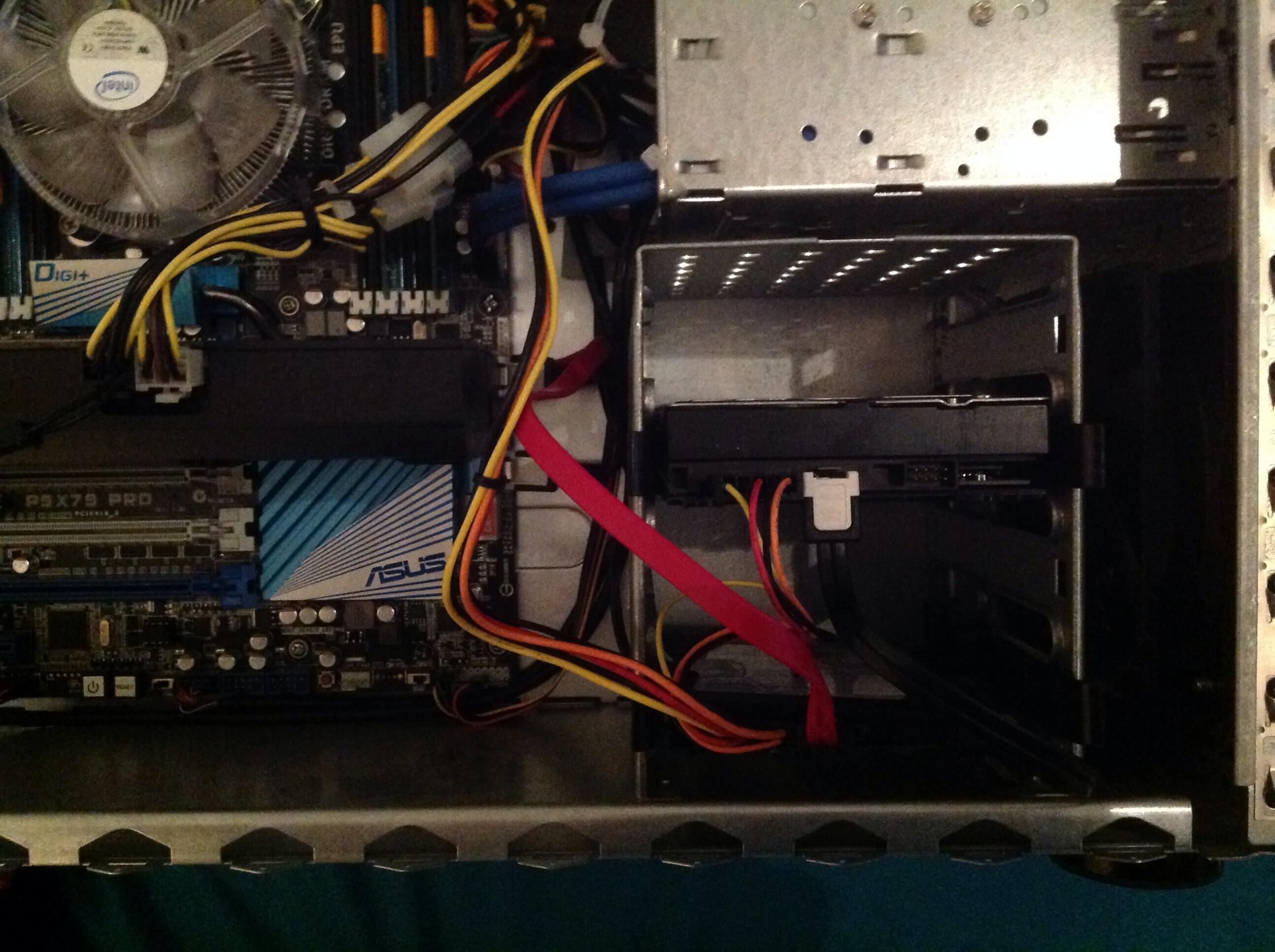

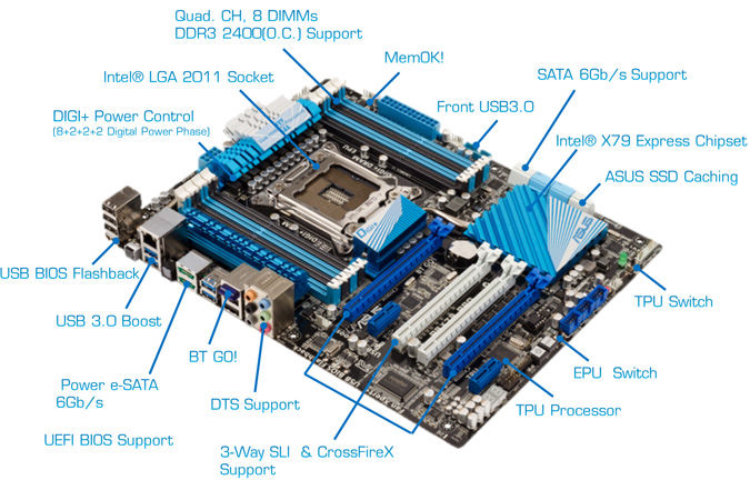

Das ist mein Mainboard.. wo befindet sich der Jumper ca?
Es wurde kein Handbuch mitgeliefert / das ist in einer Kiste im Büro meines Vaters.

Das Mainboard hatte ich bereits als Bild reingestellt, aber danke ;)
Ich weiß nicht welche Einstellung gerade vorhanden ist..
Das Mainboard gibt es nicht bei ASUS - die genaue Bezeichnung bitte -

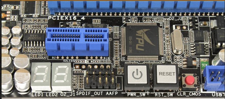

CLRTC > BIOS-Reset > auf dem Mainboard ist ein Sockel mit drei Pins - auf Pin 1+2 sitzt ein Jumper - diesen Jumper bei ausgeschaltetem NT auf Pin 2+3 für ca. 10 Sek. setzen -
der Jumper muss unbedingt auf Pin 1+2 zurückgesetzt werden - sonst startet das MB nicht !!

https://www.asus.com/Motherboards/P9X79_PRO/
Doch es gibt das MB bei asus..
#edit sehe gerade das ich es im Thema falsch benannt habe.. Es ist p9x79 Pro nicht p9x89 pro ... Verzeihung

Wo befindet sich diese Jumper denn? Mein MB besitzt einen reset Knopf und ein ausschaltknopf..
Das Laufwerk ist an einem SATA 3G angeschlossen und die Festplatten an einem SATA 6G Anschluss
Die SSD ist richtig angeschlossen denke ich
