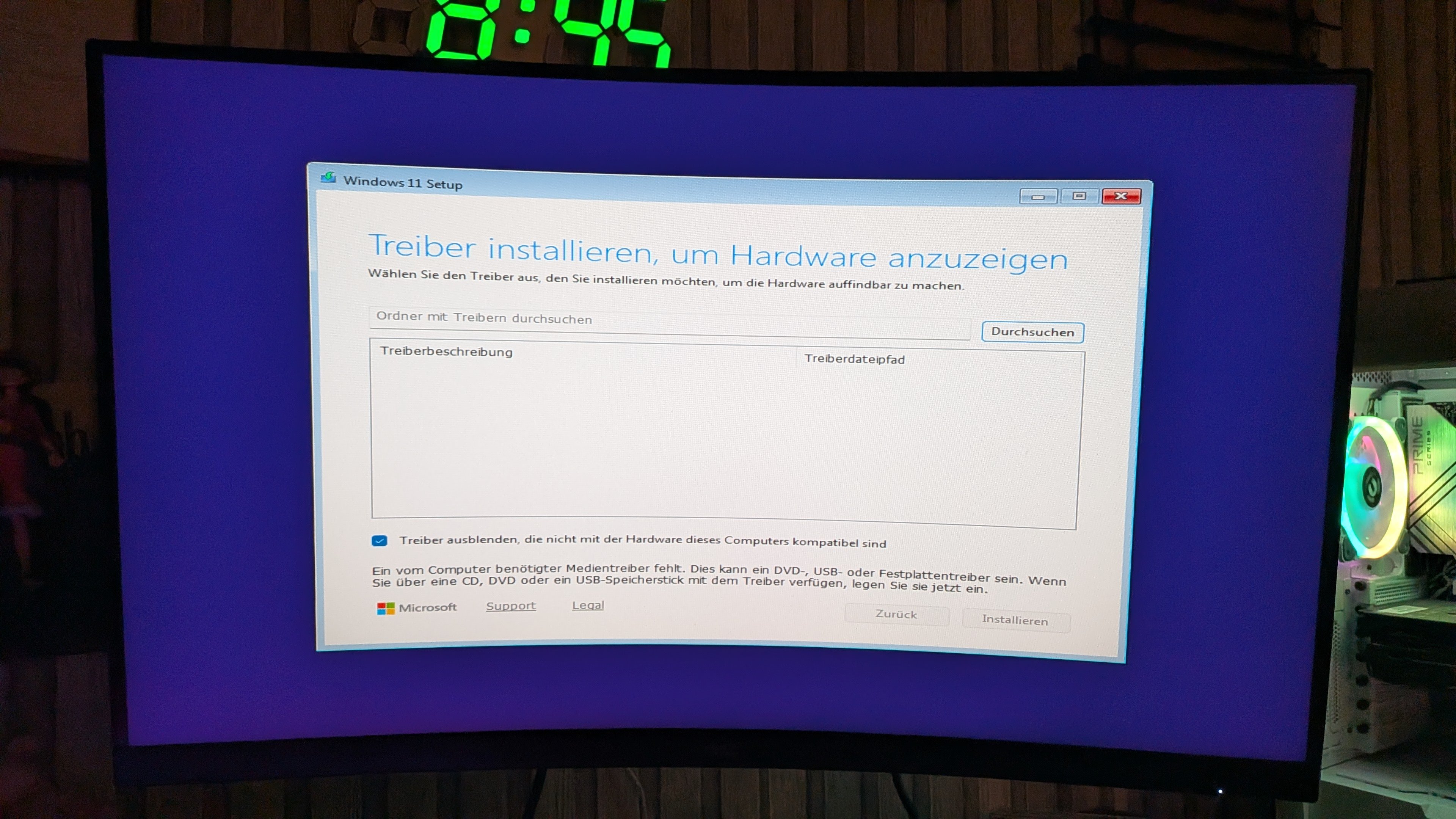

Huhu an alle.
Ich habe den Verdacht das bei meinem PC irgendwas befallen ist und ich möchte mein PC platt machen und neu aufsetzen.
Habe Win 11 ISO geladen, eingebunden und über cmd mein USB Stick Bootfähig gemacht.
Wollte jetzt Win neu aufsetzen aber komme nicht weiter.
Ich bekomme jedes Mal die Meldung sofort beim booten vom Stick, dass iwas mit Treibern fehlt, leider steht nicht da welcher Treiber.
Habe von meinem MB Hersteller auf der Website alles Treiber geladen und entpackt, mit auf dem Stick drauf geschoben in der Hoffnung er bezieht den Treiber den er will von da, geht aber trotzdem nicht, die Meldung kommt nach wie vor.
Hat jemand ein Tipp woran das liegt und was ich machen muss?
Habe ein Asus Prime Z 790p MB
Habe ein Bild mit angehangen wie es bei mir aussieht.
Das taucht direkte beim booten auf, ich kann auch nicht auf Zurück gehen weil es ausgegraut ist.

sprich, bevor die Datenträger erkannt werden kommt diese Meldung?
Dann musst du hier an dieser Stelle die Treiber für den (S-ATA/NVMe Controller) installieren, sodass dann die/der Datenträger erkannt wird und die Installation weiter läuft
Wichtig: ZIP Dateien natürlich entpacken und auf den Stick kopieren, optimal in den Ordner /Treiber. Dann musst du weniger suchen.

Ja genau so und dein Lösungsvorschlag hatte ich schon versucht, demie Treiber alle geladen und entpackt und in entsprechenden Ordner gelegt.
Aber ich kann den auch nicht installieren, da kommt immer nur Fehler oder nicht passend obwohl es der für das Board ist von der Offiziellen Hersteller Website.
Vlt hab ich da auch was falsch gemacht, ich probiere es heute nach der Arbeit nochmal aus.
PS: Diese Meldung erscheint, wenn Windows keinen Treiber für das Boot oder Installationsmedium hat. Alternativer USB Stick ist ein guter Tipp.

Bei dir wird im BIOS die Funktion VMD bzw Intel Rapid Storage angeschalten sein, dafür braucht Windows beim installieren den passenden Treiber, sonst "sieht" es die Festplatte nicht, dazu Treiber von Mainboard Support Seite laden, den Download entpacken, und die Rohdateien in einen Ordner z.B. VMD mit auf den Windows Stick packen
Oder die Funktion im Bios deaktivieren, dann sollte Windows mit den Standardtreibern alles finden

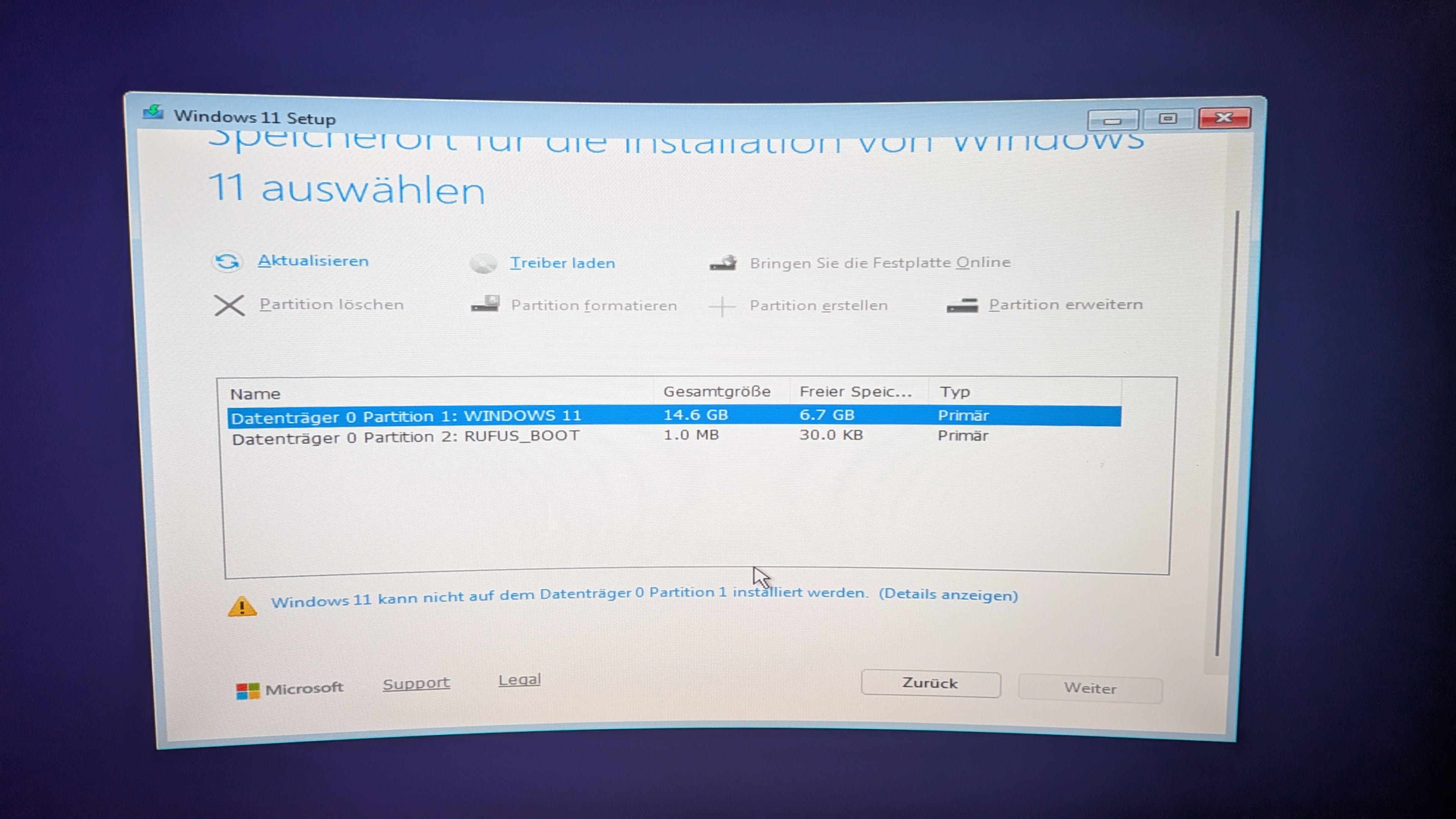

Also ich bin ein Schritt weiter, hab neuen Stick geholt und mit Rufus erstellt.
Ich komme bis zur Auswahl der Partition wo ich auswählen soll, auf welchem Medium Win 11 installiert werden soll, aber meine beiden NVMe SSDs werden dort nicht angezeigt.

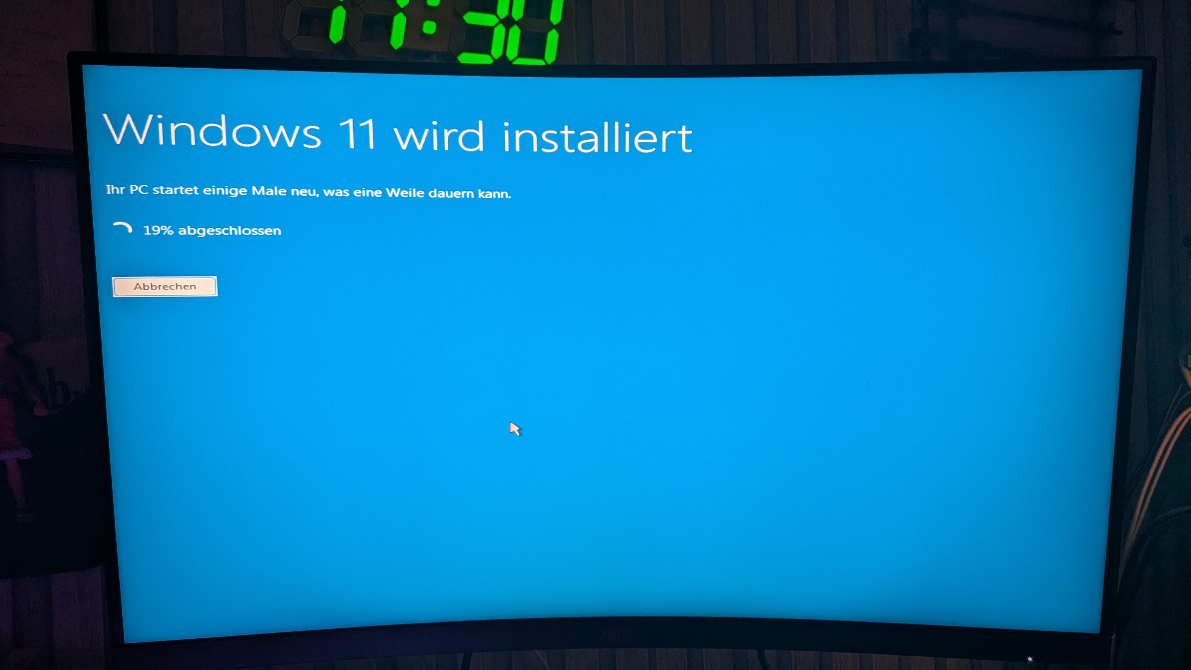

Ja VMD war aktiv, hab es jetzt deaktiviert und probiere mal.
Nachtrag: scheint jetzt zu gehen :)

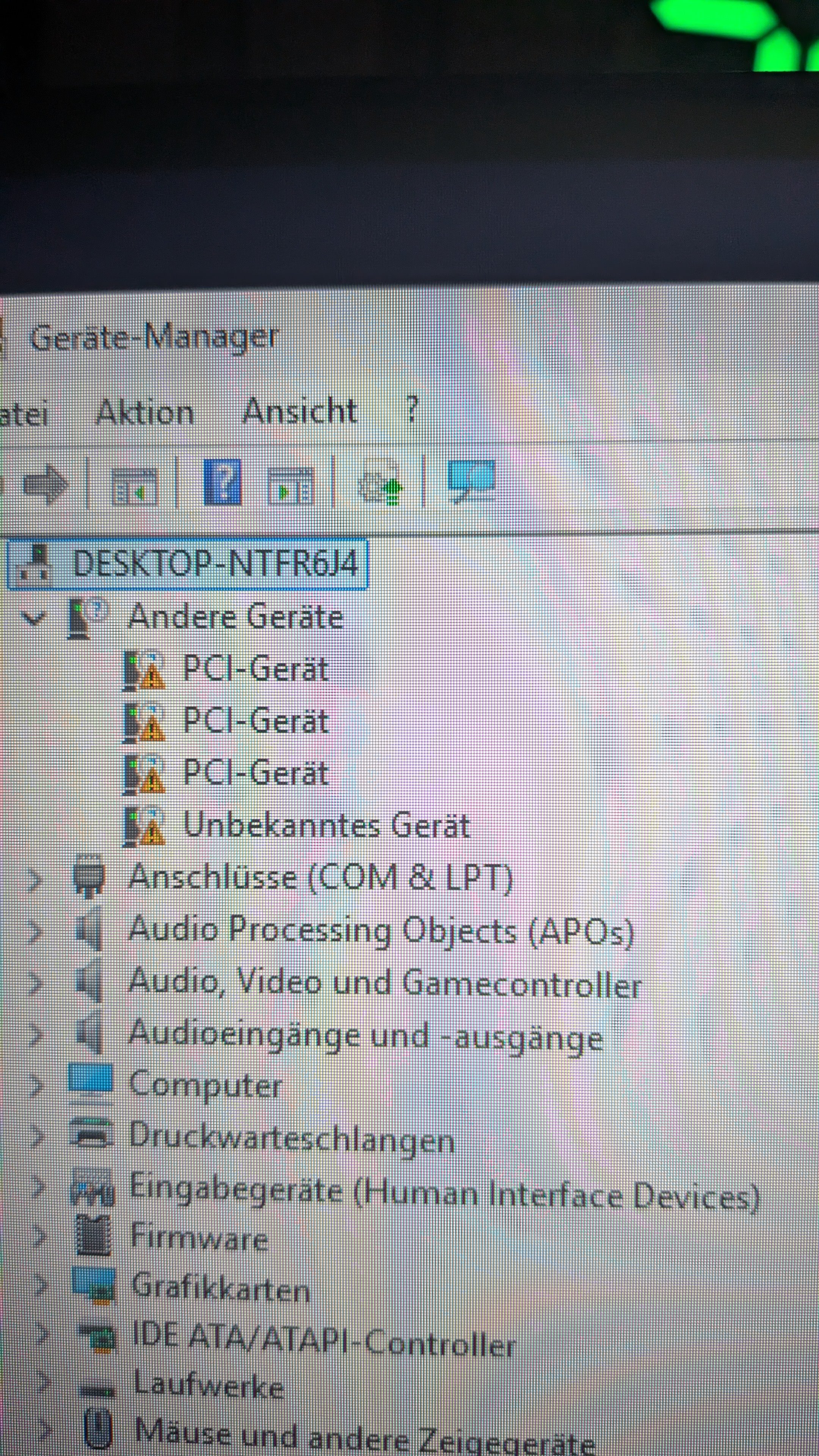

Einzige was ich jetzt noch nicht hinbekommen habe, ist im Geräte Manager die PCI-Geräte, die haben noch daass gelbe Dreieck ^^
PCI war doch Grafikeinheit oder?
Hab ne 4070ti und den Nvidia Treiber installiert, hat aber im Geräte Manager nix geholfen.
