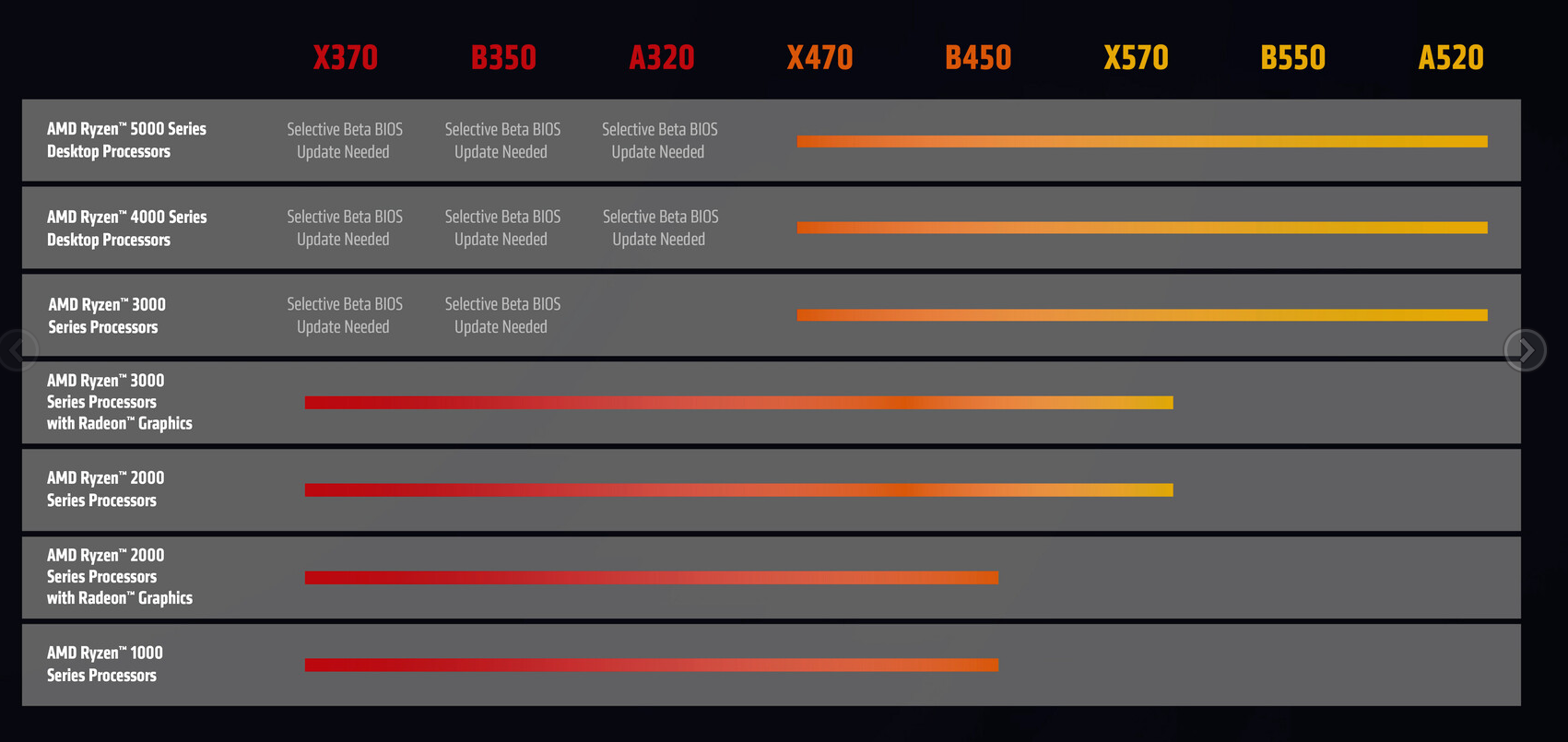

AM4 existiert seit über 5 Jahren.. Ryzen 5000 CPUs erst viel kürzer. Es gibt für den Sockel AM4 viele verschiedene Chipsätze. Deren Kompatibilität zu den CPUs, insbesondere von den älteren Chipsätzen muss per Bios update nachträglich ermöglicht werden:
Demnach bringt es @Lord_Dragon den Punkt: Bios updaten (dafür muss aber temporär eine kompatible CPU besorgt werden) oder ein Mainboard kaufen das direkt kompatibel ist.
Neu gekaufte Boards mit X470, B450, X570, B550 oder A520 sollten mit einer Bios Version daher kommen, die mit Ryzen 5000 arbeiten kann! Demnach passt die beispielhafte Empfehlung von @ghecko
