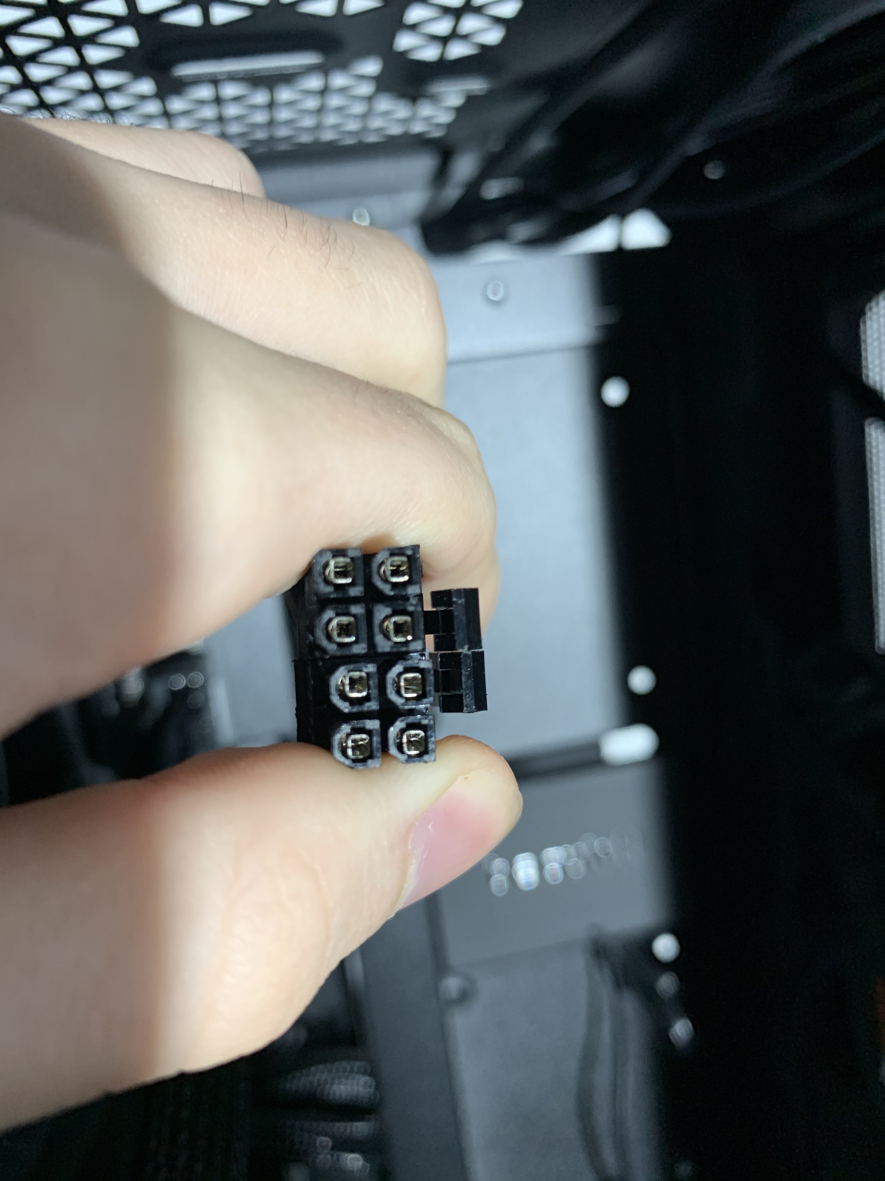

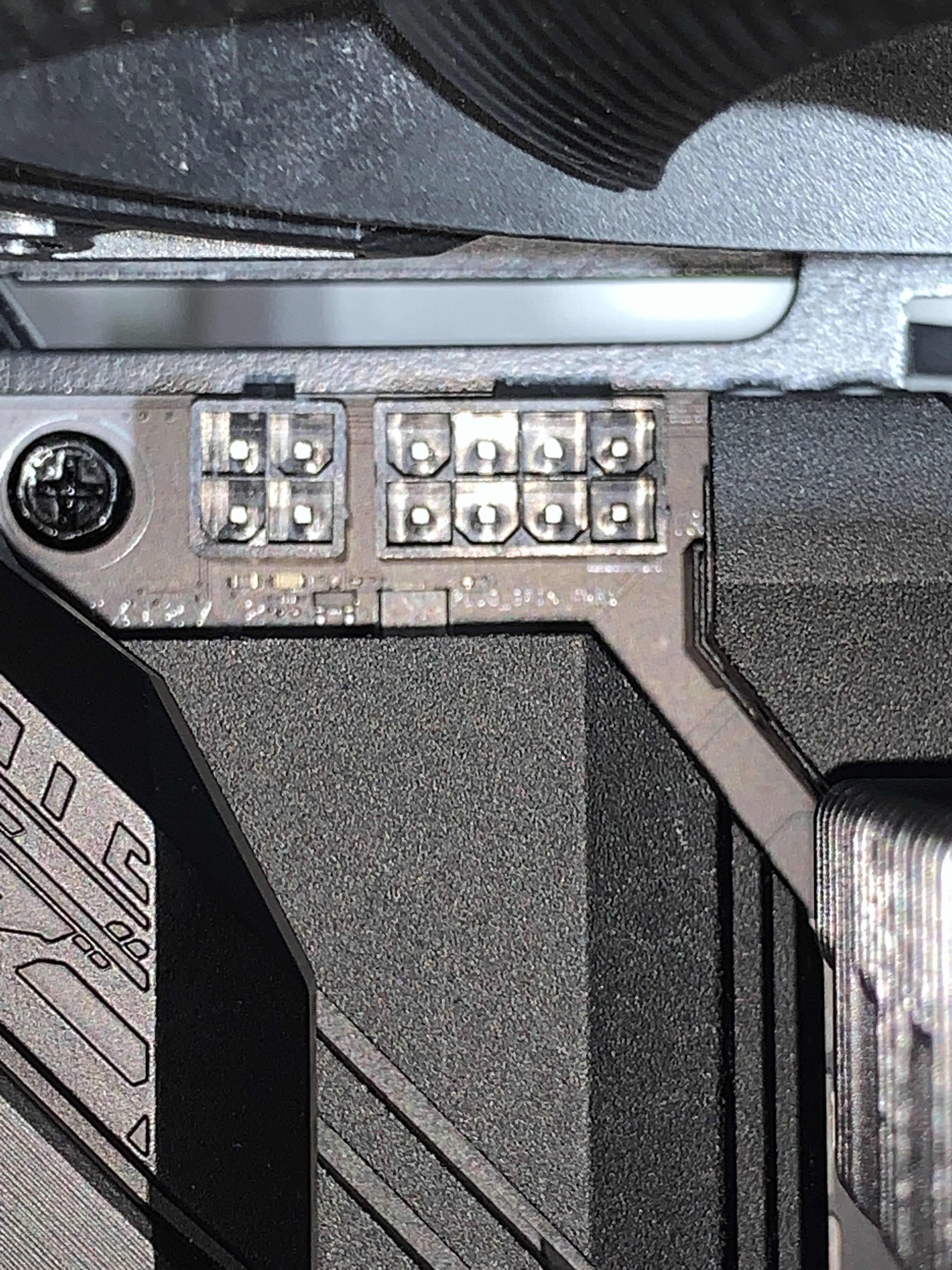

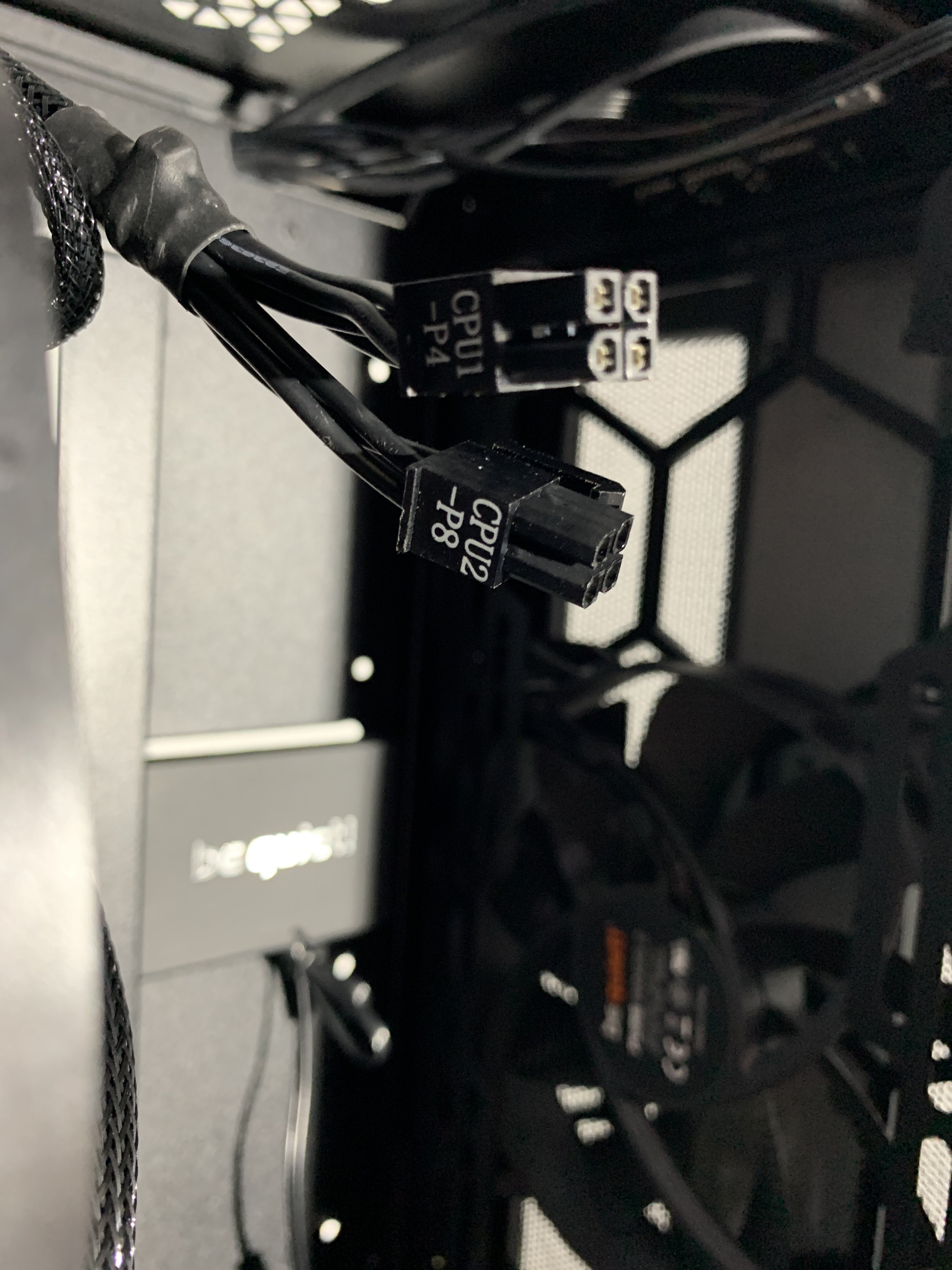

Guten Abend liebes Forum,

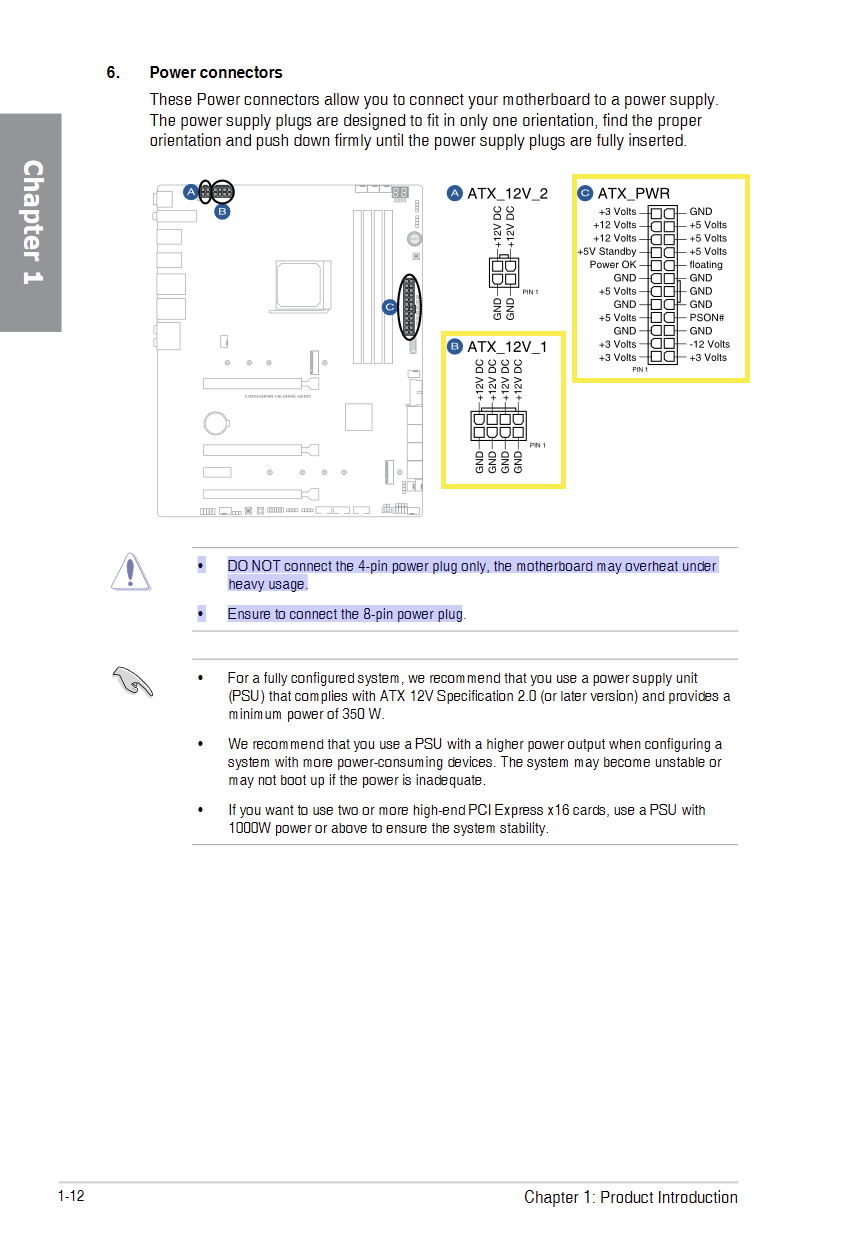

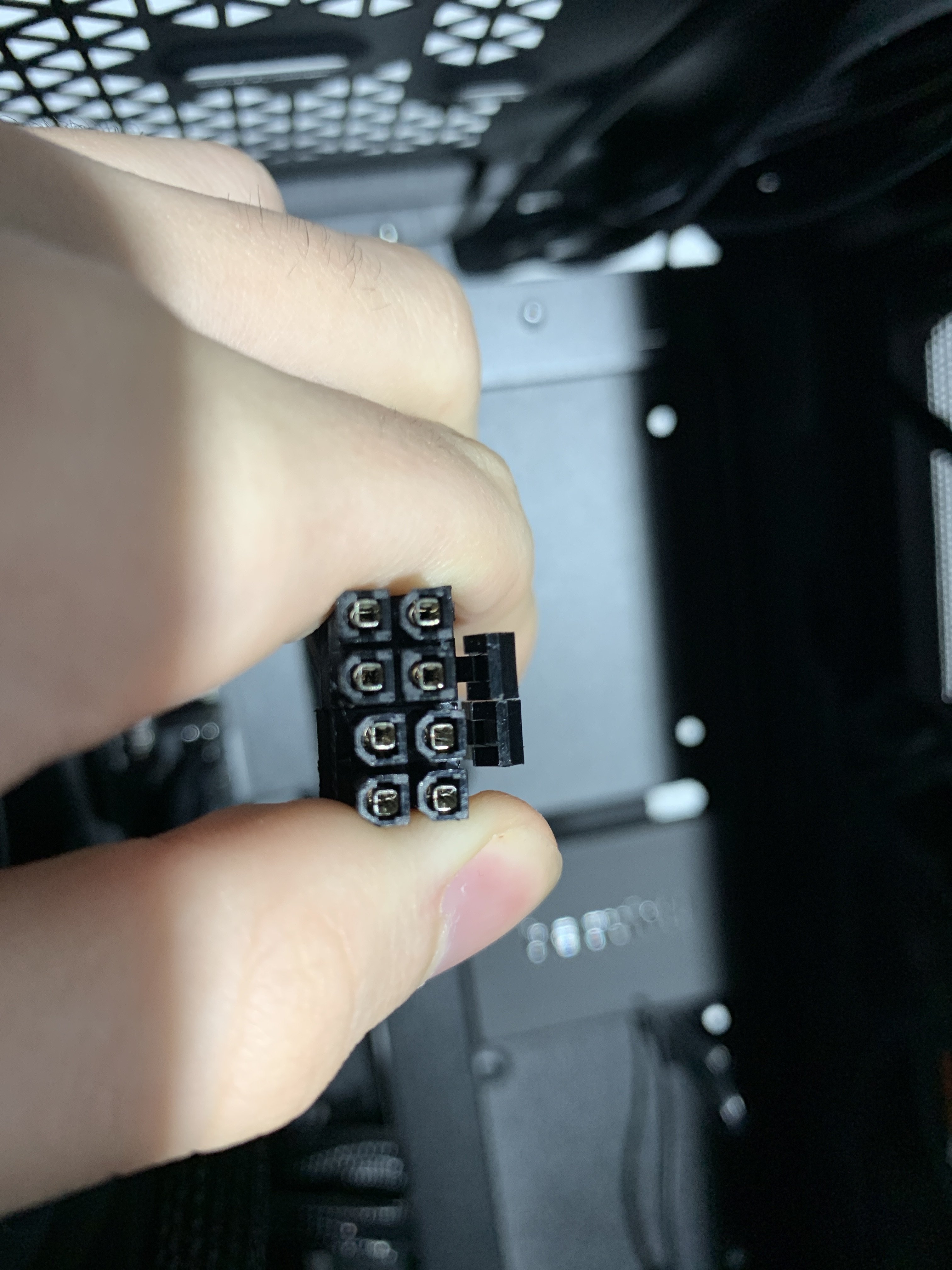

Ich war gerade dabei meine Kabel vom Netzteil (Be quiet Straight Power 750W Gold) mit dem MB(asus rog strix b550-f gaming) zu verbinden. Und bei den beiden Kabeln CPU 1 p4 und CPU 2 p8 fiel mir auf das die Form von ihnen garnicht mit der von den Steckplätzen übereinstimmt. Wo gehören die rein oder was mache ich falsch??
Mit freundlichen Grüßen

Ist das vielleich ein PCIe stecker? Fuer die Grafikkarte?

Bild 2 wurde mir vorenthalten. Jetzt sehe ich es.
Aber alles in allem sieht das doch so aus, als muesste das passen. Die Form muss nicht uebereinstimmen - aber wenn es rein passt, ist das auch OK
Beide in den 8 PIN.
Reaktionen: Fuchiii und Marco21
Also sollen die beide gemeinsam in den 8pin Anschluss bei BILD 1
Reaktionen: Fuchiii
Ja.
genau. 3 sind nicht noetig - Mit 2x 2 Pin hast du schon 225W fuer die CPU - Je nach board haengen 1-n PCIe Slots mit daran.
Bei 95% der fuer dein Board verfuegbaren CPUs reicht wohl auch 1x 4 Pin

Eine Frage noch wo kommt P4 und wo P8 beim BILD 1 / 8er Pin hin?
alphatau schrieb:
Beide in den 8 PIN.
Wo kommt der P4 und wo der P8 hin😅
Naja, so das die klammern beisammen sind. Und in die richtige Richtung sollten sie auch Zeigen
