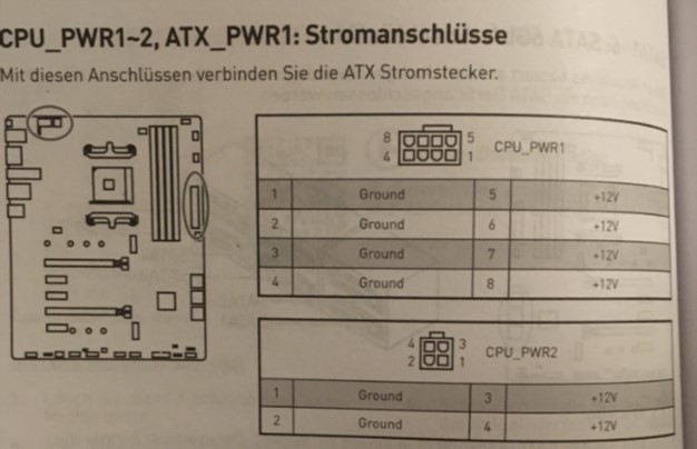

ich besitze seit kurzem das "MSI B450 Gaming Pro Carbon AC" und dies hat einen 1x8-Pin + 1x4-Pin CPU Stromanschluss.

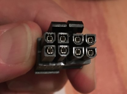

Ich habe als Netzteil ein "Be Quit Straight Power 11 550Watt", welches einen geteilten CPU Stromanschluss Connector 2x 4-Pin (P4/P8) Stecker hat.
Auf dem Bildausschnitt der Mainboardanleitung ist zu sehen, dass bei "CPU_PWR1" die Pins 1, 4, 6 und 7 rechteckig sind.
Der Stecker vom Netzteil "P4/P8" hat aber nur 2 rechteckige Pins.
Wie wird der CPU Connector "P4/P8" vom Netzteil korrekt am genannten Mainboard angeschlossen?

einfach einstecken mit der Befestigung nach oben, die abgeschrägten passen in die viereckigen.
so wie du ihn in der Hand hast kommt der in den Anschluss
den 1x 4 pin Anschluss auf dem Board ignorieren
Nochmals Danke für die Unterstützung. Ich hatte es gestern Abend noch getestet und es funktioniert so wie Ihr gesagt hattet. :daumen:
