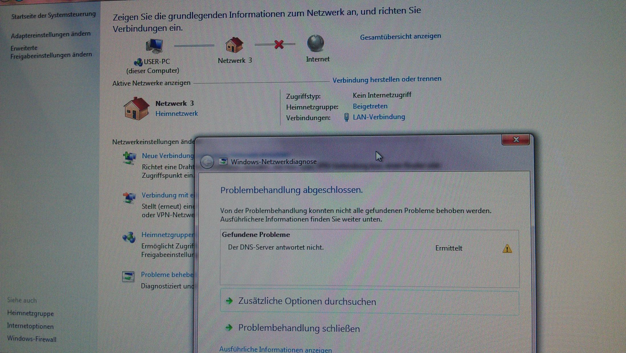

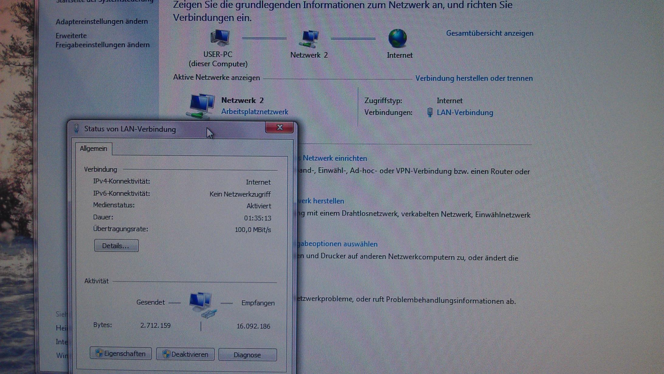

Hier noch ein paar Bilder.
Eins zeigt die Verbindung zwischen PC und Fritzbox und das andere PC und Speedport.

1. DHCP steht auf Nein.
Da haben wir das Problem. Da ganze kannst du beheben indem du das Netzwerk und Freigabecenter öffnest. Dann klickst du oben links auf "Adaptereinstellugnen ändern". Rechtsklick auf die aktive LAN-Verbindung -> Eigenschaften. Dann wählst du das "Internetprotokoll Version 4" aus und klickst noch einmal auf Eigenschaften. Und dort sollten beide Buttons auf "... automatisch beziehen" stehen. Dann alles mit OK bestätigen.
