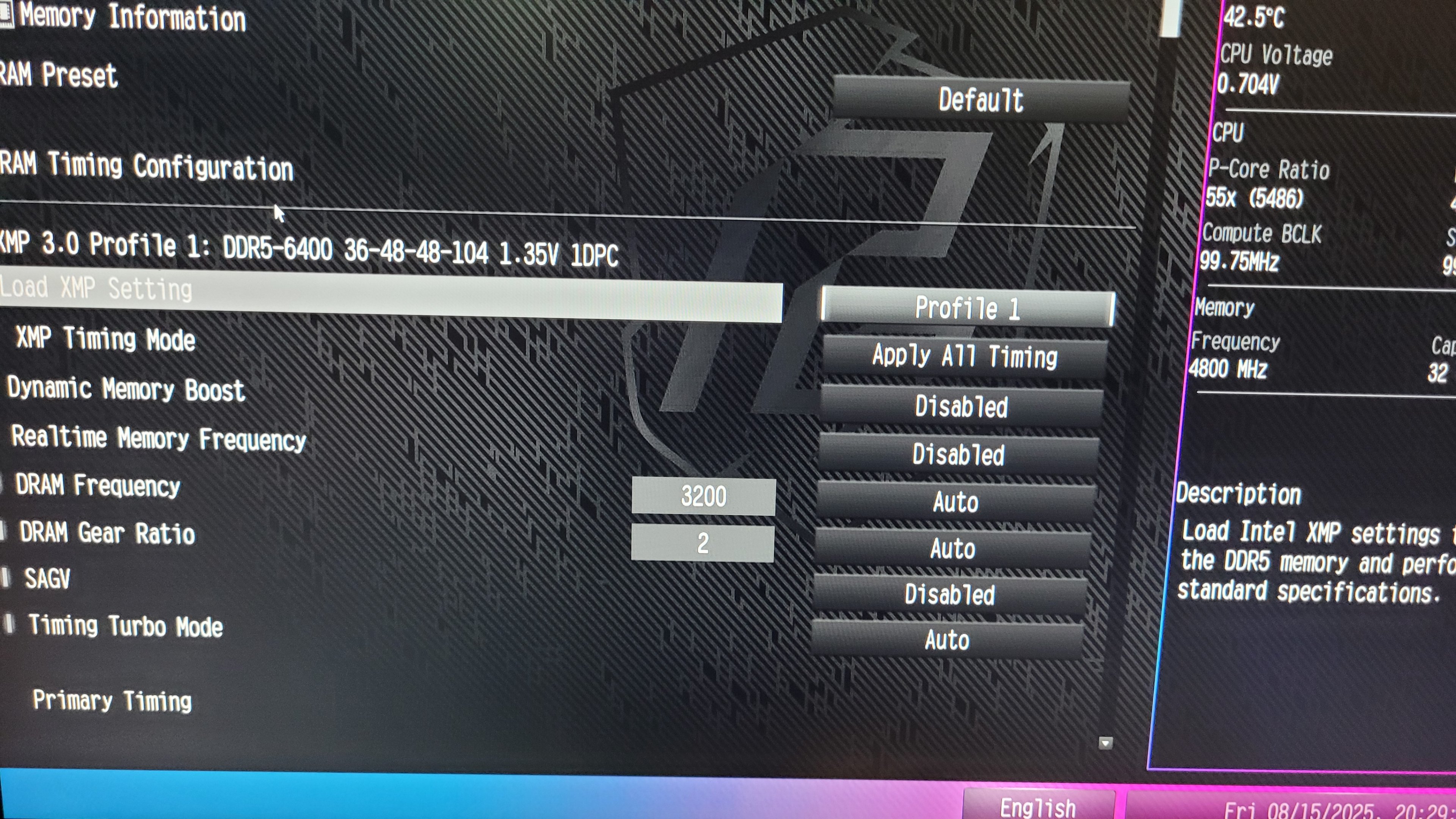

ich habe folgendes Problem. Wenn ich XMP Profil aktiviere dann bekomme ich kein Bild und werde wieder ins Bios geschickt.

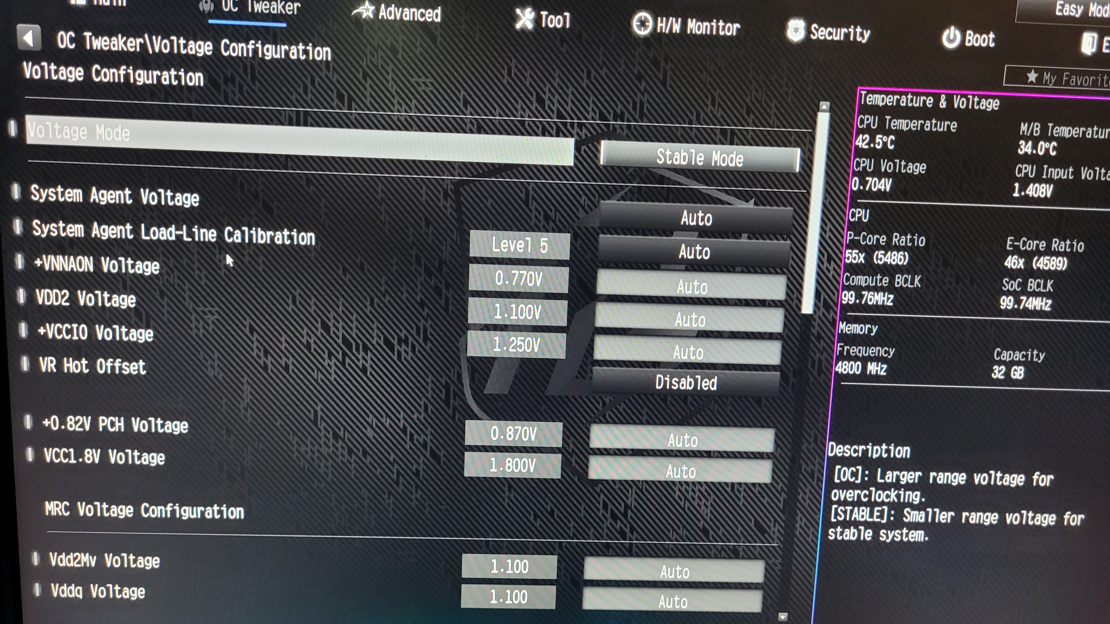

Ich habe schon probiert das Bios zu updaten,xmp aktiviert und die frequenz manuell anlegen(auch unterhalb der specs). Ich finde aber keine Dram Voltage einstellung im Bios!?

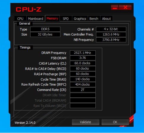

aber auch wenn ich die Timings manuell einstelle wird bei mir im Windows dann folgendes angezeigt:
Als würde er den angelegten Takt auch nicht übernehmen.
Hat vielleicht jemand von euch ideen oder wo bzw unter was für einem namen sich die DRAM Voltage versteckt und wie ich den RAM in den specs zum laufen bekommen?

Dieses Board ist gar nicht auf deren Website, so dass man gar nicth schauen kann, ob der Speicher CMH32GX5M2B6400C36 überhaupt aufgelistet wird. Bei den beiden B860 M/I Lightning auf der Website ist der Speicher jedenfalls nicht enthalten. Bist du sicher, dass dieser Speicher kompatibel ist? Ich hatte bei meinem B550 Board von ASRock damals zwei Speicher Kits zum Testen gekauft (beide Corsair), die auch nicht in der Liste waren und es war immer so, dass bei Auswahl des XMP Profils nie die vorgesehenen Timings übernommen wurden. Und wenn ich die Timings aus dem Profil manuell einstellte, bootete der Rechner nicht! Ich musste mach schrittweise an Werte herantasten. Habe den Eindruck, dass man bei ASRock auf jeden Fall darauf achten sollte, dass die Speicher auch getestet wurden.

Bei diesen Problemen würde ich persönlich nicht viel mehr Zeit verschwenden und zum Testen mal ein Speicherkit mit Hynix-Die bestellen z.B. CMT32GX5M2X6400C32. Nach der Speicherliste zu urteilen, wird Hynix klar favorisiert. Musstest du knapper kalkulieren, oder warum gerade das Micron/SpecTek-Kit? Aus technischer Sicht gibt es ja keinen Vorteil (weniger OC-/Signal-Margin als Hynix A/M-die) Angeblich soll dieses Problem ein typisches Memory-Training-Fail sein, und sollte eigentlich zu lösen sein.

Soweit bin ich bisher gekommen.wenn ich es richtig verstanden habe ist alles oberhalb von 5600mhz(2800mhz) übertakten da der speichercontroller nur bei cudimm bis 6400mhz ohne übertakten geht?
Der Speichercontroller kann da entweder viel ermöglichen oder halt gar nichts. Trotzdem kommen ich nicht auf 5600mhz sondern mit Senkung der Timings auf 2527mz also 5054 mhz....
interessanterweise sind stabile Taktraten instabil wenn ich die Spannung manuell einstellen?
