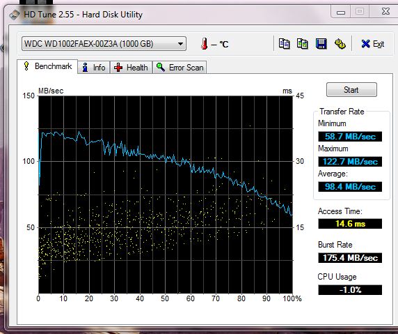

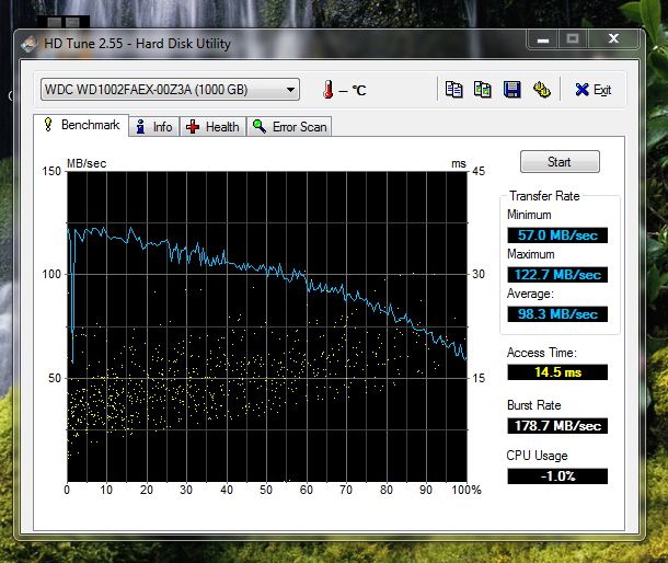

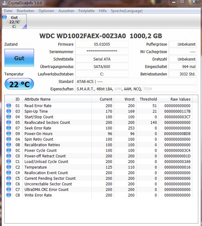

Angehängt habe ich Bilder von HD-Tune sowie die Smart-Daten von Crystal Disk Info.
Die S.M.A.R.T. Werte sind in Ordnung und auch die Benchmarkergebnisse passen.

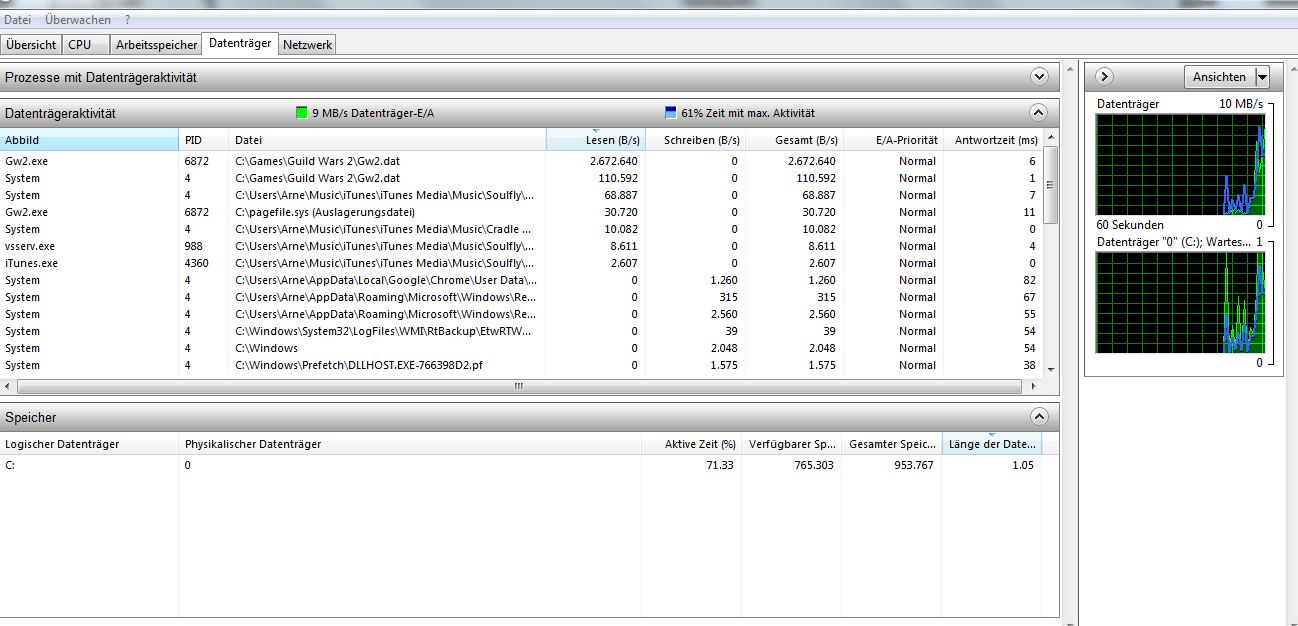

Schau besser im Resourcen Monitor, was da alles auf der HDD los ist und wer da drauf rumrödelt.

Anbei ist ein Screenshot vom Ressourcen Manager
Ich denke ich werde mir mal eine SSD zulegen, mal schauen.
Denn auf eine Neuinstallation habe ich eigentlich keine Lust.
Der Resourcen Monitor lief gerade 20s und da sind schon so viele parallele Zugriffe drauf das es sogar einen Scrollbalken gibt und wir nicht einmal die Hälfte auf der Ausschnitt sehen. Die Auslagerungsdatei ist auch dabei, dass sagt doch wohl alles.
