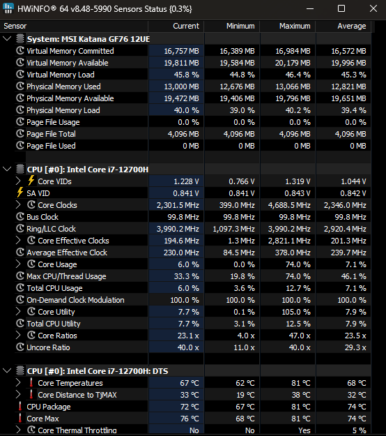

wenn die performance abfällt ist die temperatur bei 72-79 grad. reicht der screenshot von hwinfo oder lieber ingame?

user73645792345 schrieb:
Es ligt nicht an thermal throttling
Es klingt aber sehr danach und wäre aufgrund der aktuellen Temperaturen gerade bei einem Laptop noch wahrscheinlicher. Umso wärmer die Raumluft, umso schwieriger wird natürlich auch die Kühlung.
Wenn also die Temperaturen der Grafikkarte trotzt verminderter Leistung nicht sinken, ist da in jedem Fall thermisch etwas im Argen.
Wie sehen die Temperaturen der CPU aus?
Also doch thermische Drosselung. Die CPU klettert auch auf 81°C. Und dort steht sogar: Core Thermal Throttling: YES. Also mindestens die drosselt - und das kann natürlich auch schon dazu führen, dass die GPU nicht mehr ausreichend gefüttert wird.
Reaktionen: CaptainPicard

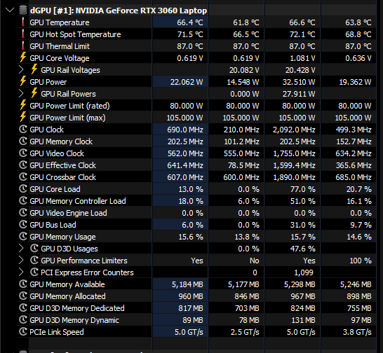

Und wo ist die GPU?
Dazu:
sorry jungs
Ja, bei der Max Spalte steht bei Core Thermal Throttling ein Yes.
