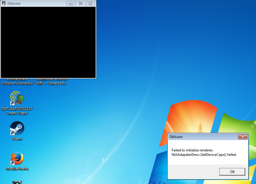

Folgenden Fehler bekomme ich, wenn ich versuche, Oblivion zu starten.

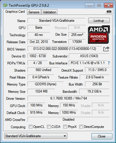

Und Folgendes komt bei der Grafikkarten-Analyse heraus.

Das haben meine beiden Kollegen eben auch schon vesucht. Danach war der Bildschirm schwarz, da ging nix mehr. Habben alles wieder Rückgängig gemacht.
Ich selber bin leider nicht bewandert genug auf diesem Gebiet, um das erfolgreich alleine hinzubekommen.. Die Anleitungen, die ich dazu bisher gefunden hab, sind alle etwas unverständlich.. :(

So, hab das jetzt gemacht wie beschrieben.. Nur: wie finde ich denn raus, welches der richtige treiber ist? Die Analyse gibt als Namen ja nur "standard VGA Grafikkarte" an, was mich nicht wirklich weiter bringt...

Nach deinem Screenshot (Barts- Chip) und google- Suche müßte es eine Radeon der 6000er- Reihe sein!
http://de.wikipedia.org/wiki/AMD-Radeon-HD-6000-Serie
Jetzt mußt du nur noch auf der AMD- Treiberseite den passenden Treiber für die HD 6xxx und für dein Betriebssystem suchen!
http://support.amd.com/de-de/download
Z.B. für Win7 x64: http://support.amd.com/de-de/download/desktop?os=Windows 7 - 64
