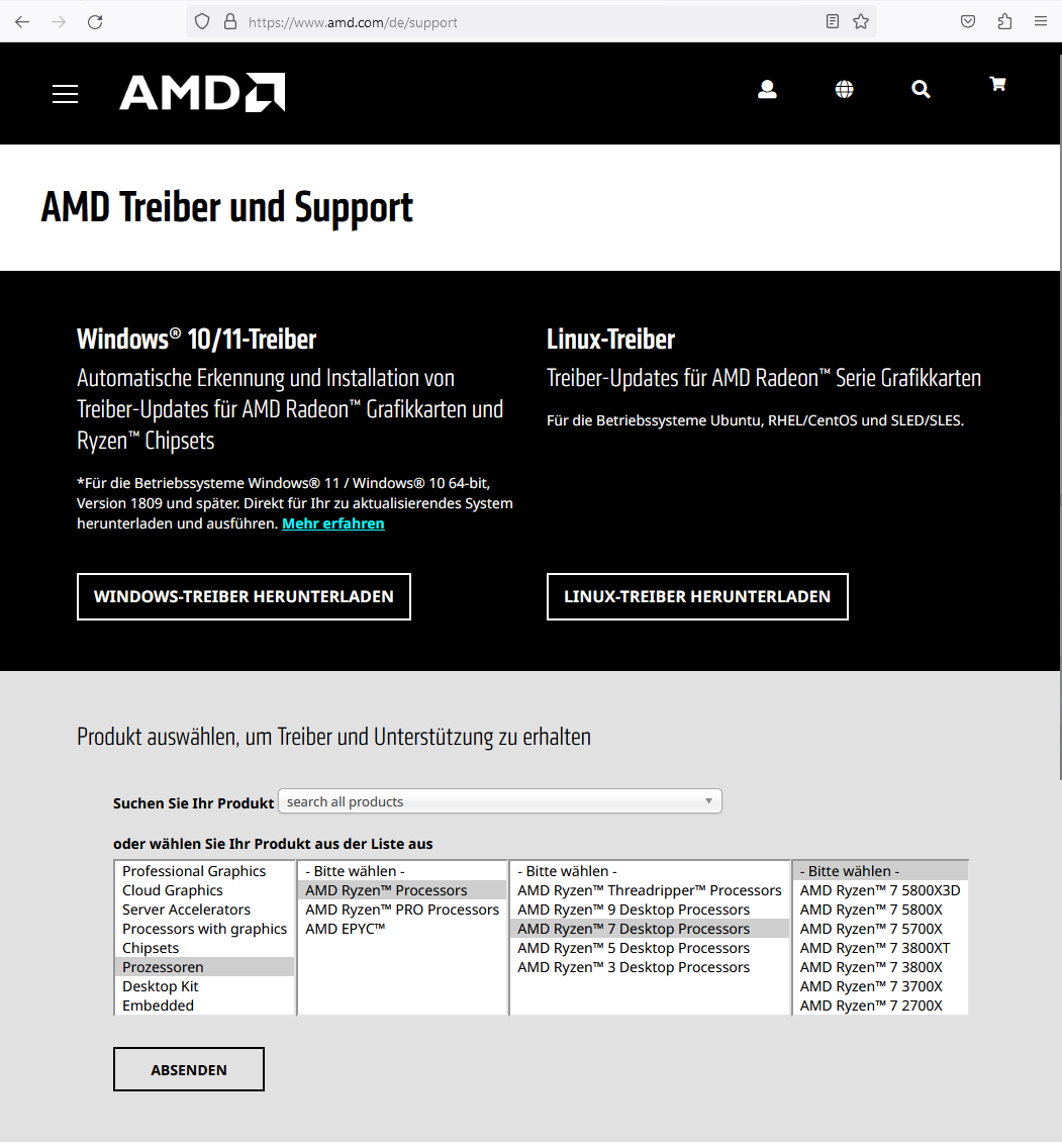

Habe überlegt die Treiber individuell von der AMD Webseite zu installieren, nur finden sich in dem Ausklappmenü unterhalb der problematischen Treibererkennungssoftware zwar die b650 Treiber jedoch finde ich keine ryzen 7000 CPU Treiber dort. Wenn ich gezielt nach den Treibern für den 7800x3D suche findet sich eine entsprechende AMD Seite, leider wird dort auch nur wieder die problematische Treibererkennungssoftware installiert und mein Bild wird schwarz.

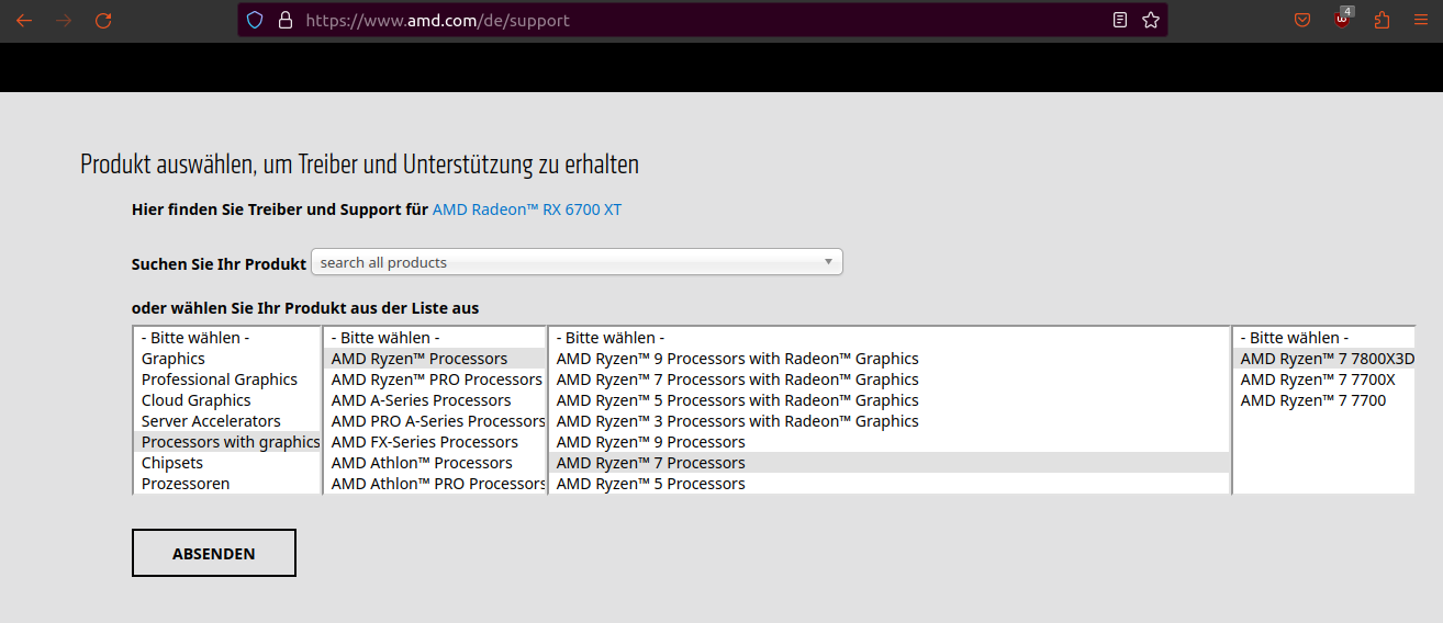

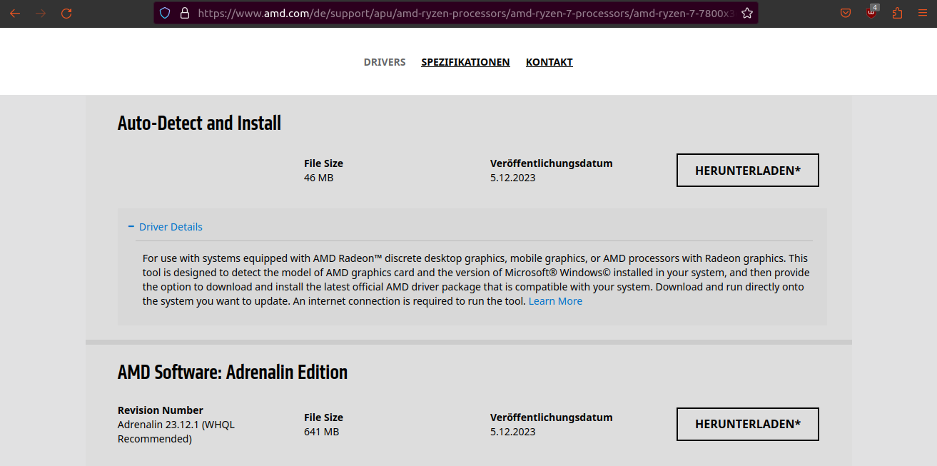

Grafiktreiber auf der AMD-Seite (nicht auf der MSI-Seite!) manuell auswählen:

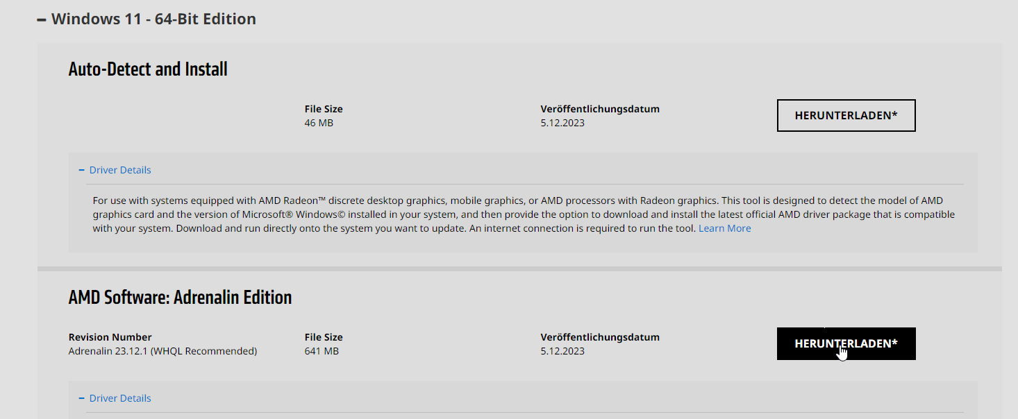

Und dann nicht den "Autodetect" anklicken, sondern den Adrenalin-Treiber:

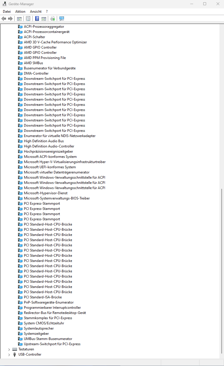

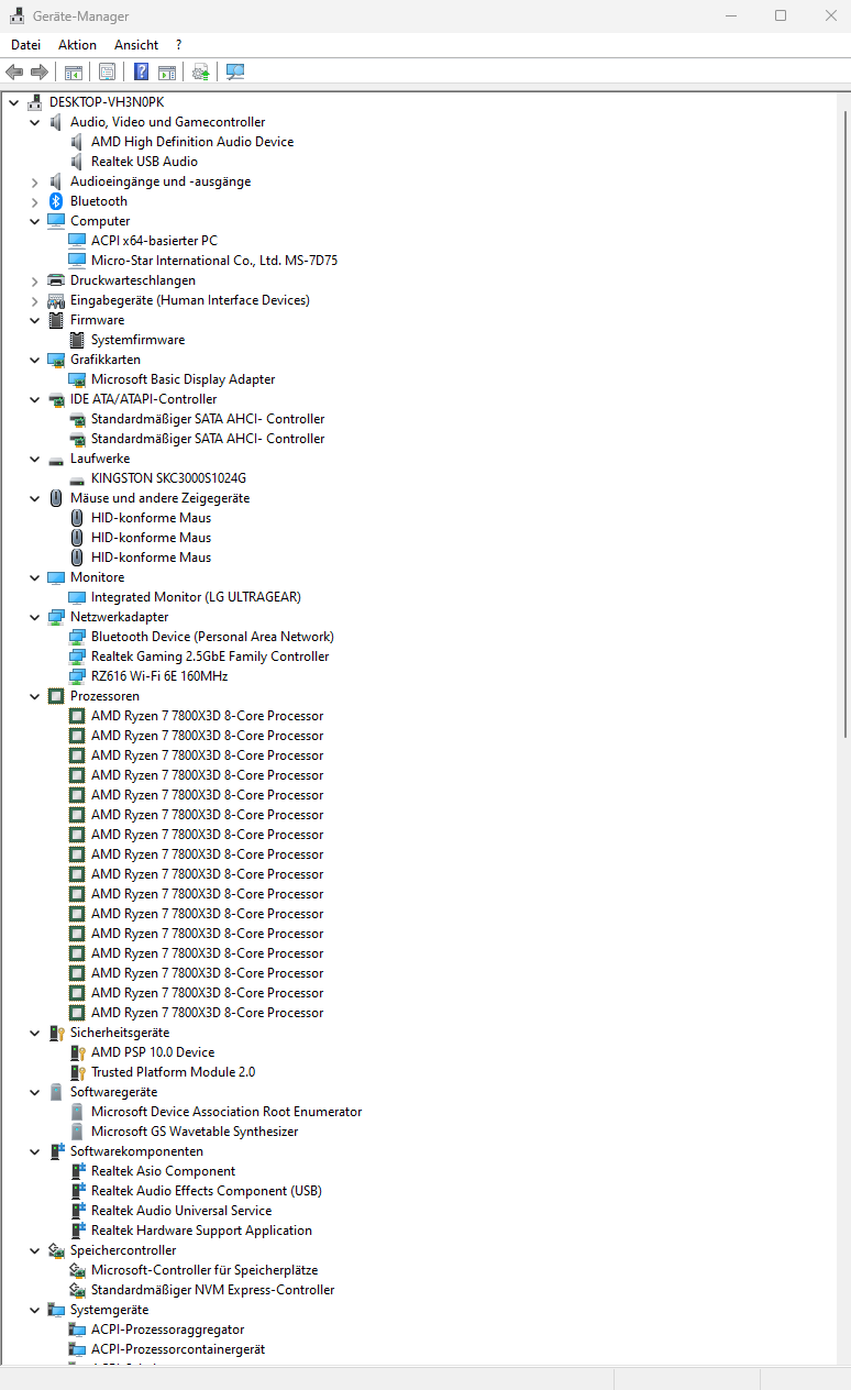

@redjack1000 Sind das die Infos des Gerätemanagers die gebraucht werden? Bild 1&2

@gimmix Auf der MSI Seite war ich nie, ich bekam ein automatisches Pop-up einer MSI software als die automatischen Windows Updates durchgelaufen sind. Danke für den Screenshot, habe dummerweise so gesucht wie bei Bild 3 und dort meinen Prozessor nicht gefunden, habs jetzt. Da ich ja jetzt was auch immer von MSI bereits runtergeladen habe, wie sollte ich da jetzt am besten vorgehen? Kann ich diesen Treiber einfach über das was ich gerade habe drüber installieren oder sollte ich noch mal das System ganz zurücksetzen, würde ja nicht wirklich viel verloren gehen.

Installier einfach den oben genannten Adrenalin-Treiber, dann müsste es gut sein.
