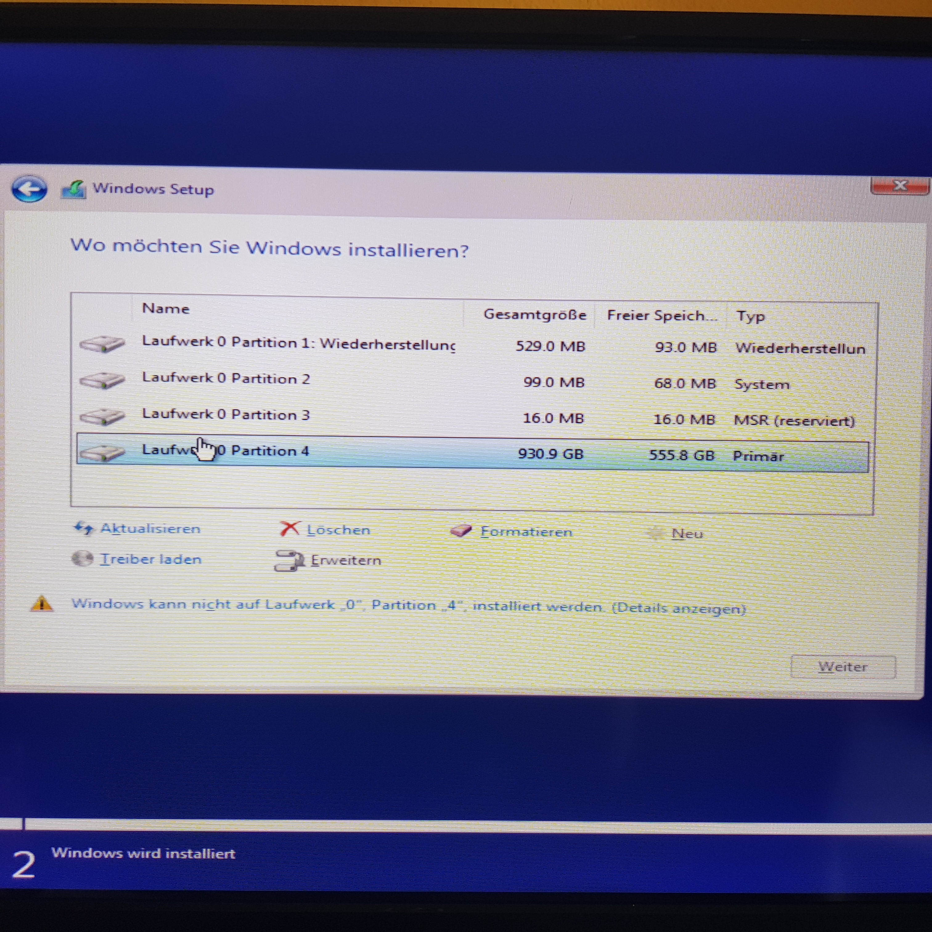

Wollte nun Windows neu aufspielen und er sagt mir dass ich es auf keinem Datenträger speichern kann? Was soll ich denn jetzt machen?

Ich Lösche immer alle Partitionen und installiere es dann auf dem unpartitionierten Bereich. Aber beachte, dass du damit alle Daten auf der Festplatte löscht. Fertige also vorher ein Backup von wichtigen Daten an.
Also einfach bei allen 3 Speichermedien ausgenommen dem Stick einfach anklicken und löschen drücken?
Edit: Also Partition 2-4 löschen? 1 ist ja der Stick.
Reaktionen: Demon_666
1-4 Löschen, der Stick ist da nicht aufgeführt. Ist alles Laufwerk 0, also alles das gleiche Laufwerk.
Reaktionen: JustHousten
Du hast so recht. Hat geklappt. Herzlichen Dank für eure Mühe. Stecke da echt nicht so drin mit dieser Thematik.
