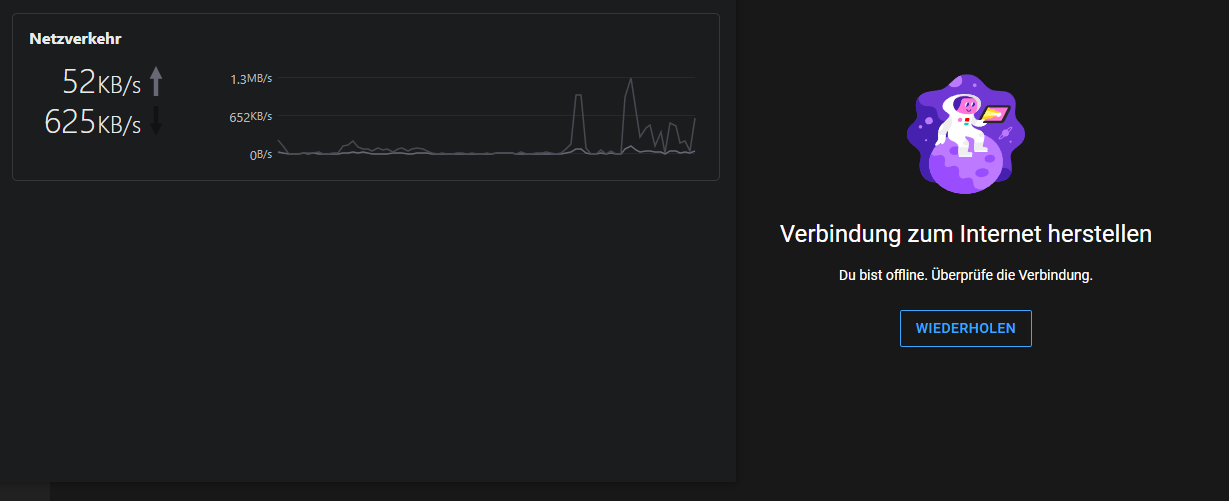

Hier mal nen screenshot wie es bei Youtube aussieht wenn ich versuche ohne repeater neustart drauf zu kommen... und rechts davon sieht man das eine inet leitung besteht und ich kann auch normal daten runterladen

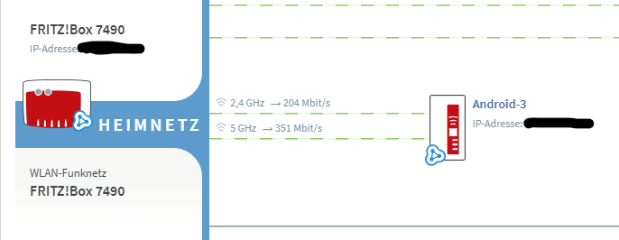

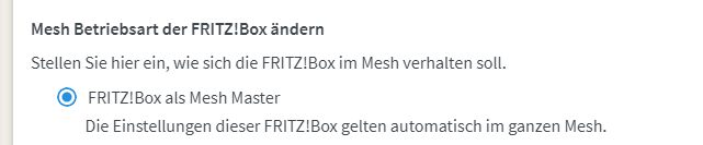

naja das macht der router aber selber. in meinem fall nennt er den repeater "android 3"
hier nochmal die mesh übersicht

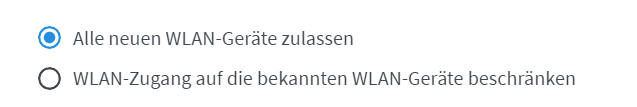

Mac Adressen Filter hast du aber aus oder?
Schalte mal bitte nur auf WPA2 Verschlüsselung.

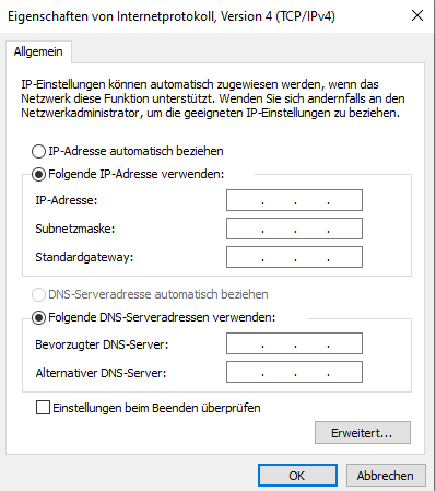

Und du kannst versuchen in Windows IP, DNS, und getaway manuell einzutragen.
Reaktionen: hantelfix
meinst du zum mac adressen filter das? (siehe screenshot) ; denke mal das heißt der Filter ist aus richtig?
WPA2 Verschlüsslung ist aktiv.
Ich habe jetzt mal eine feste IP eingegeben...
Sowie die Subnetzmaske und meine primäre DNS Server Adresse.
Ich update später ob es funktioniert hat oder nicht. 👍

hat nichts geändert.
problem besteht weiterhin

ich habe keine wlan abbrüche. ich habe nur jedes mal wenn ich den PC starte probleme mit dem aufrufen von inhalten von webseiten sowie anderen anwendungen die eine internet verbindung benötigen um bestimmte inhalte zu laden. eine internet verbindung besteht allerdings. als bsp oben ein "YouTube" screenshot der sagt ich hab kein inet verbunden obwohl eine besteht siehe download und upload. Und kann auch ganz normal z.B. über "Steam" downloads ausführen.
unter den Ereignissen ist nichts auffälliges.
Standard angaben wie anmeldung und halt mein üblicher repeater neustart damit ich das inet richtig nutzen kann auf meinem PC.
