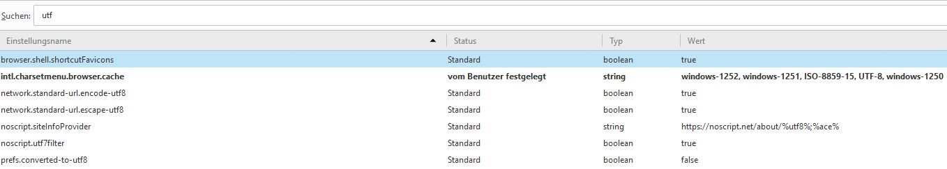

Wenn es dir hilft, hier der about:config (in die Adresszeile eingeben) Auszug mit der Suche nach utf.
Code:
intl.charsetmenu.browser.cache        windows-1252, windows-1251, ISO-8859-15, UTF-8, windows-1250
noscript.siteInfoProvider             https://noscript.net/about/%utf8%;%ace%
