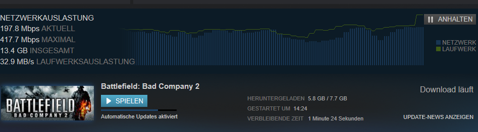

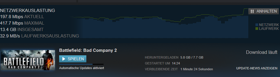

Hier aktuell gemessen über France/Paris steam.png
hast du BF Bad Company 2 als Test? Es ist leider auch so, dass der DL einge Zeit lang sehr gut läuft und dann mittendrin oder am Ende einbricht. Daher ist das mit der Drosselung von Harry2k zunächst schlüssig, jedoch geht es z.B bei Ubisoft für 40 GB am Stück mit Full Speed.

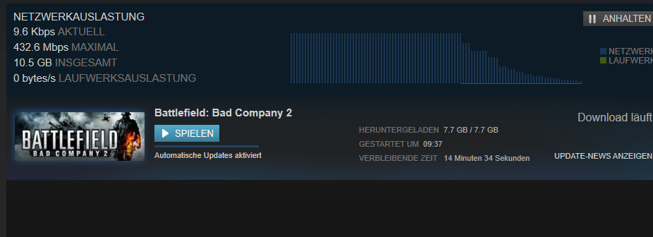

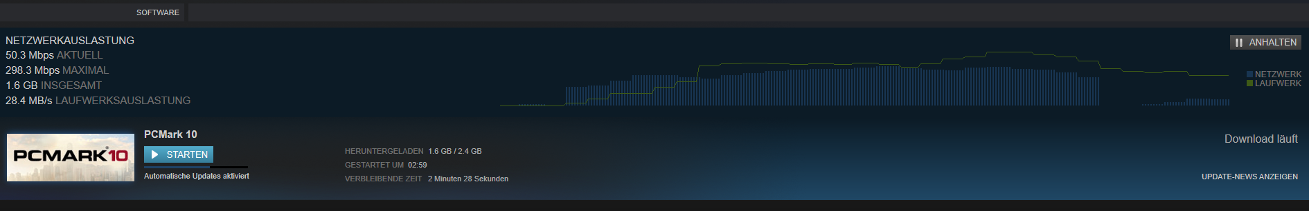

Steam aktuell / Paris

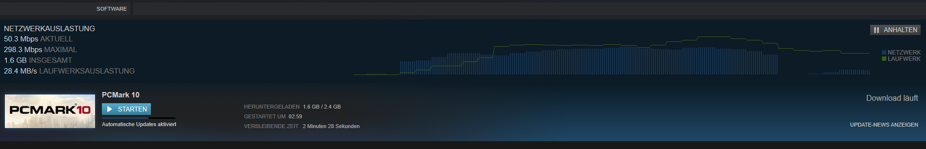

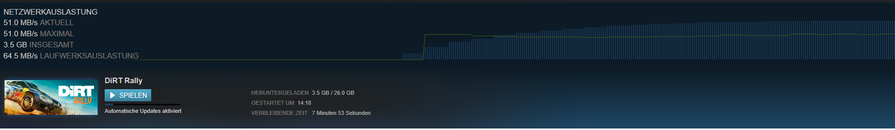

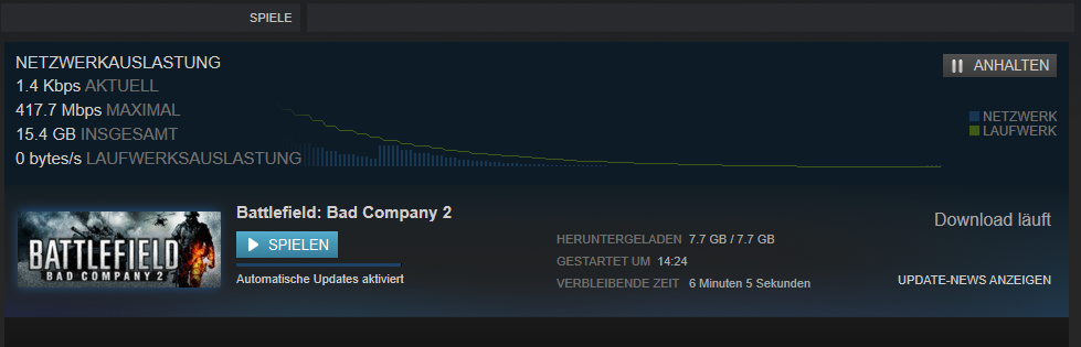

Steam (gestern, FRA / DUS)

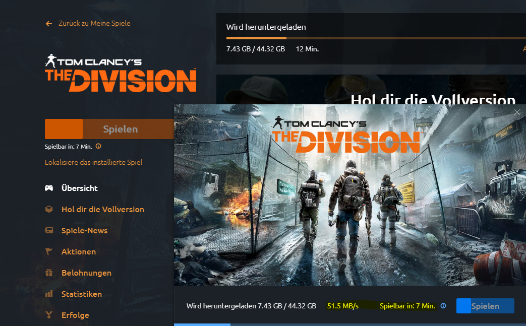

Ubisoft (gestern)

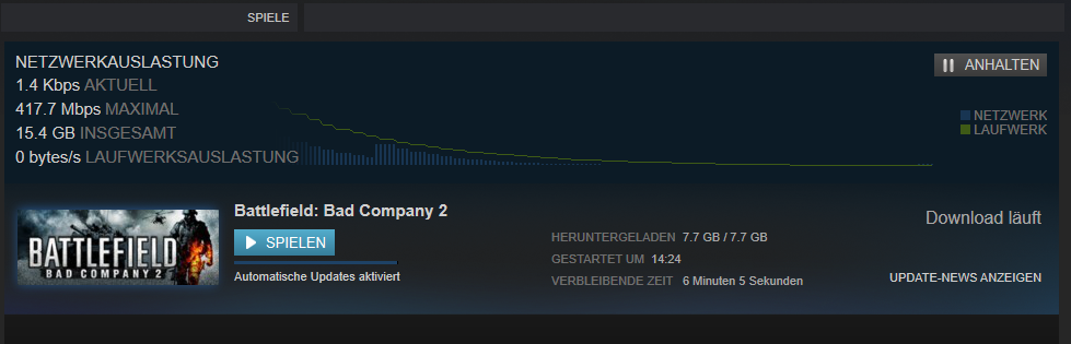

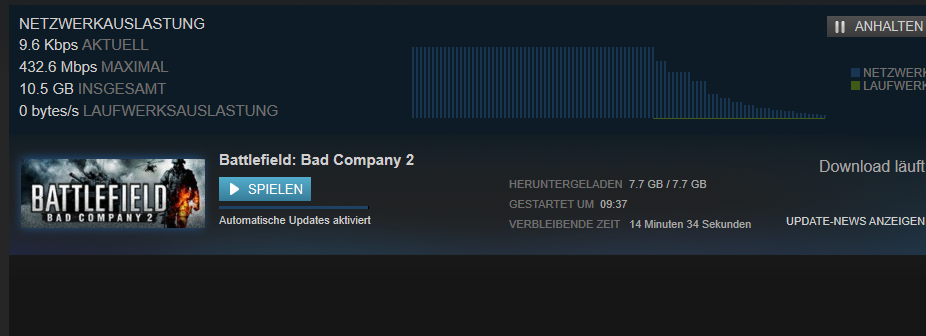

und jetzt ist er bei bf2bc am Ende des DL beim "stall"
... da bekommt man echt das Grausen. Siehe unten:
