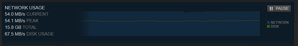

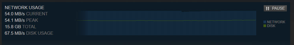

HI,
habe das Game wirklich mal zum Test neu geladen.
Anbei die Werte
Wieder Paris als Server.
Gruß

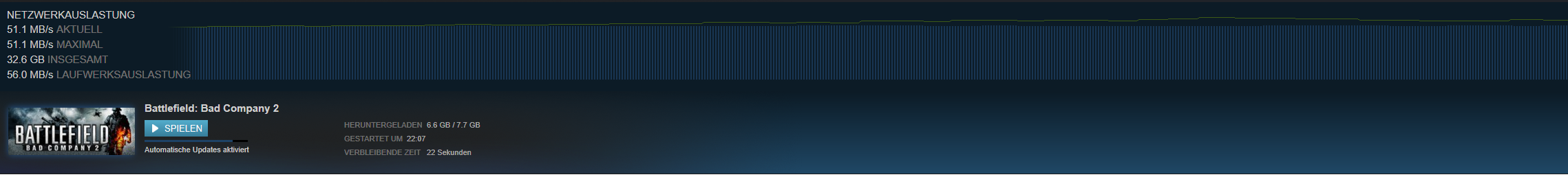

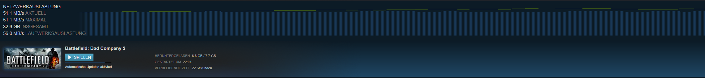

ok jetzt läuft es: Kruzifix...
maximal 401,2 Mbit, DL Zeit für BFBC2 war etwas weniger als 3 Minuten.

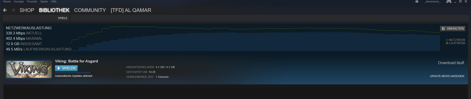

so ganz ist es wohl doch noch nicht weg:
erneuter Versuch diesmal Civ V aus Paris und Düsseldorf.
Anfangs gute Steigerung bis max 380 Mbit, danach mehrere Unterbrechungen
Durchschnittsgeschwindigkeit 26,25 Mbyte /s und immerhin ist der DL vollständig beendet worden.

Alles in allem sollten einige Poster nicht so pessimistisch sein. Die 400 Mbit sind nun auch in Steam mit Leichtigkeit und Ausdauer zu erreichen, Spitzenwerte liegen bei 425 Mbit. Man kann da kaum noch von "Download" sprechen.

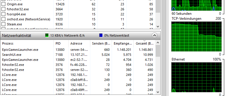

hi gerade lade ich bei epic runter... und das kommt dabei raus:
Jetzt wurmt es mich allerdings. Feiertag hin oder her das kann nicht sein!
