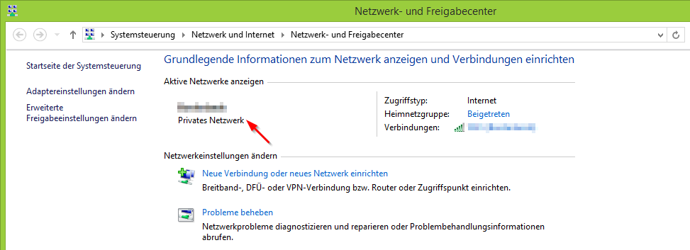

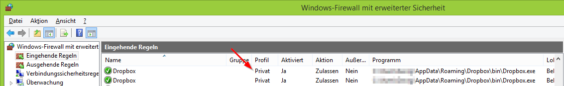

Schau mal nach den eingehenden Dropbox-Firewall-Regeln und prüfe, ob die Freischaltung zum Profil Deines privaten WLANs passt:

Firewall Regeln stimmen.
