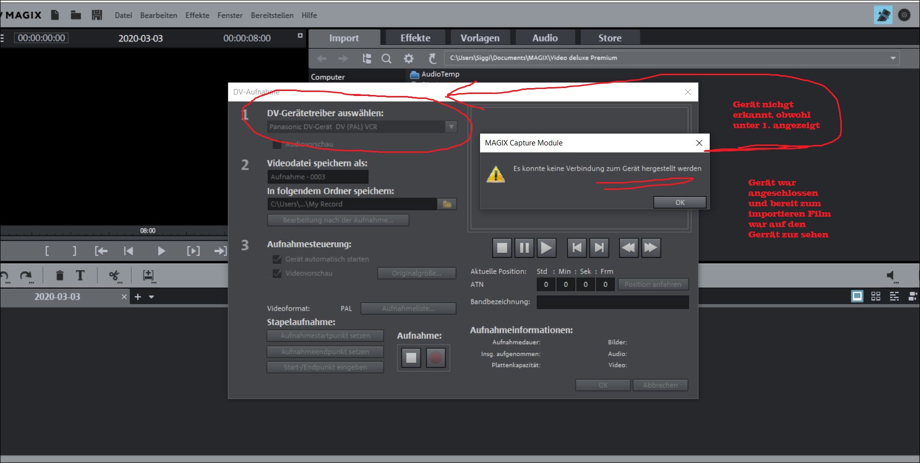

Ich habe seit Jahren meine Videos von meiner DV-Kamera problemlos mit Magix Video-De-Luxe importiert. (noch unter Windows 7)

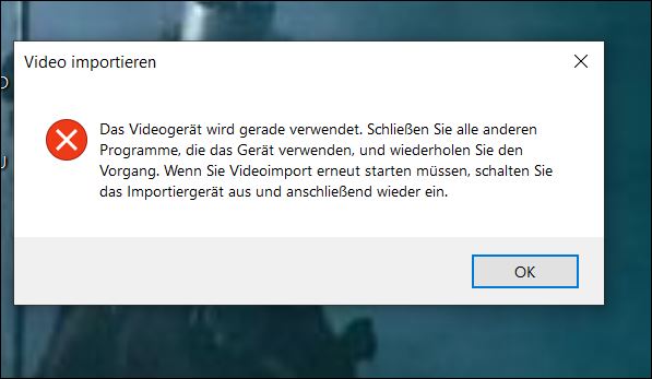

Leider funktioniert das nicht mehr. Das Schnittprogramm erkennt die angeschlossene Kamera, importiert aber keine Bilder, es erscheint dann auch noch "keine Verbindung zum Gerät", obwohl die Anzeige im Programm meine Kamera anzeigt.
Ich habe schon x-Mails und Fehlermeldungen mit Magix ausgetauscht, habe viele Lösungsmöglichkeiten (und auch eine neue kostenlose Version) bekommen, aber alles ohne Erfolg.
Magix hat aufgegeben und weiß auch nicht mehr weiter.

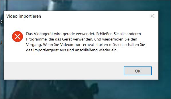

Wenn ich meine Videos mit MovieMaker importieren will, erscheint: "Gerät wird bereits genutzt, beenden sie erst das laufende Programm"
Ich bin sicher, das zu diesem Zeitpunkt kein anderes Programm aktiv war.
Ich habe dann:
-Magix mit allen Unterkomponenten gelöscht (lt. Anweisung und Hilfe von MAGIX)
-Meine Kamera aus dem Gerätemanager entfernt
-ein Cleaner über das System laufen lassen (der hat noch ein fitzelchen von Magix gelöscht)
-System neu gestartet
-Kamera wieder angekoppelt
-MovieMaker gestartet und ........ mist ... gleicher Hinweis, dass das Gerät benutzt wird. (siehe Anlage)
Auch bei MAGIX kommt die gleiche Fehlermeldung,
ich weiß auch nicht mehr weiter wo die Kamera noch verwendet wird. Ich habe keine andere Video-Software auf dem System.

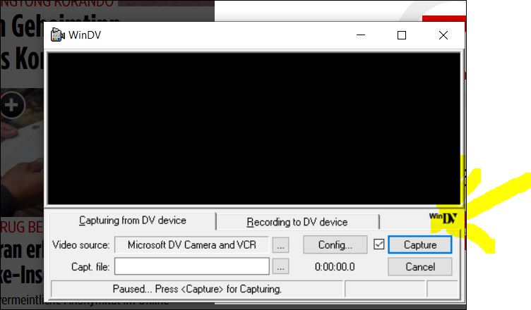

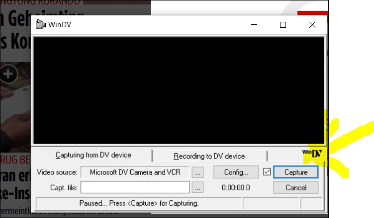

Nun Habe ich mir WinDV geladen und es damit probiert.
Wenn ich mit WinDV arbeite, kann ich hiermit meine Kamera steuern (d. h., dass sie richtig angeschlossen ist), es werden aber keine Bilder importiert. (siehe Anlage)
Meine Kamera: Panasonic MiniDV NV-DS33EG mit MiniDV-Kassetten

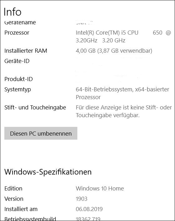

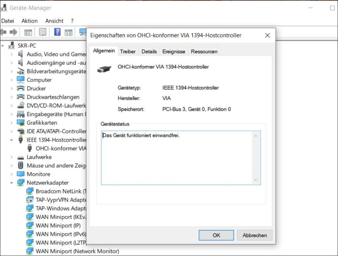

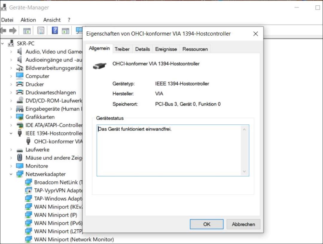

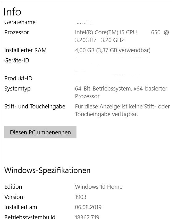

System: Windows 10 Home / Version 1903
Treiber wurden aktualisiert --siehe Anlage
Schnittprogramm: Magix Video-DeLuxe Verdsion 19.01.23
System siehe Anlage

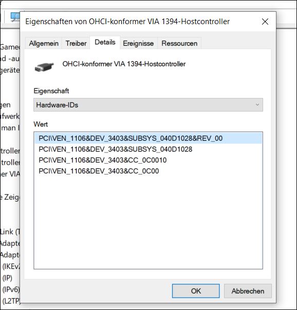

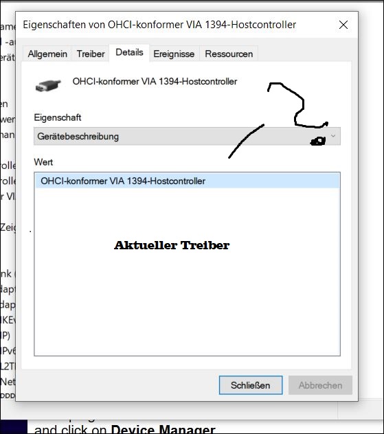

hi BFF,
es geht nicht um USB, sondern um FireWire, aber im Anhang die gewünscht ID
Toll, dass du damit etwas anfangen kannst.... für mich sind das "Böhmische Dörfer"
.....mit dem Link und der Anweisung hat es nicht geklappt, da ich den aktuellsten Treiber habe und einen älteren nicht finden kann

Ich weiss das es nicht um USB geht @Krasi2
Allerdings hab ich solch Einfallstor wie FireWire schon lange aus meiner Hardware verbannt und kann Dir schwerlich ein passendes Bild zeigen da ich keins machen kann. Deshalb das Beispiel mit USB. :D
Kannst Du bitte auch den Namen des Mainboards posten oder die genaue Bezeichnung des PC?
Da ist wohl Deine Antwort "ertrunken". Hab's schon nachgefragt.
Dell hat seit eh und je keinen extra Treiber fuer das FireWire. Kam immer vom OS.

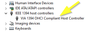

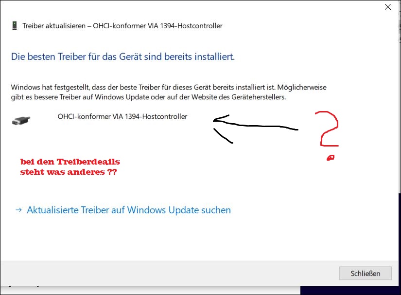

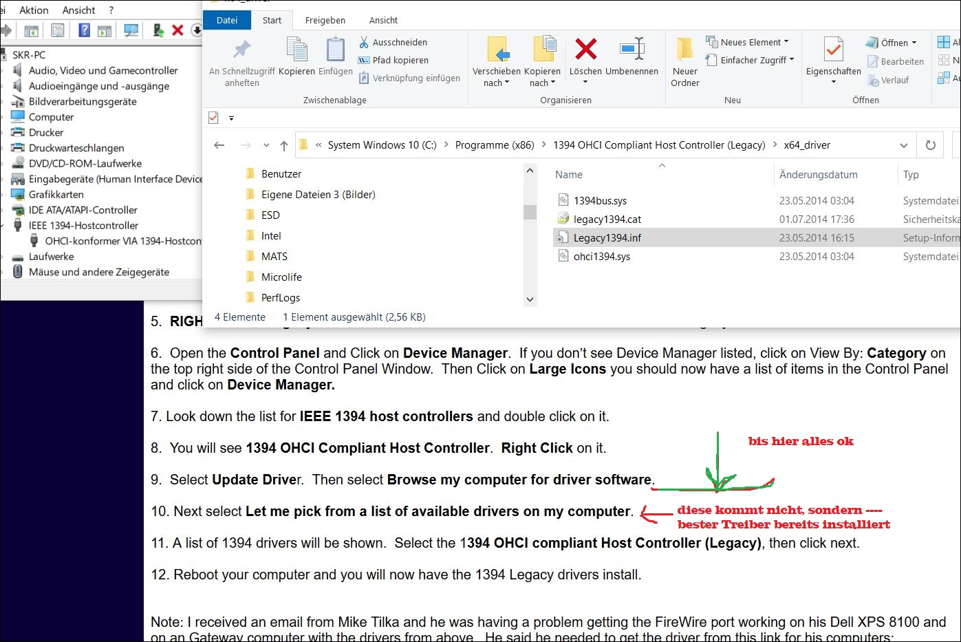

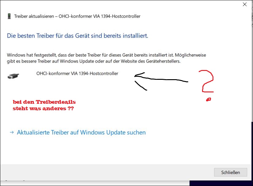

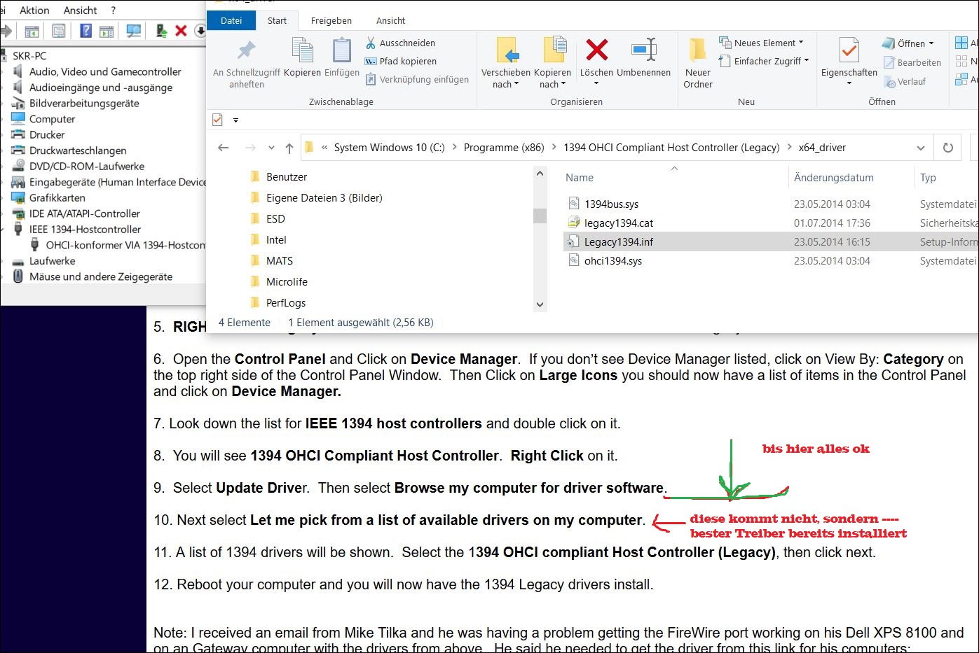

in den Anhängen Treiber1, Treiber2 und Treiber3 habe ich mal alles dokumentiert.
Treiber1 zeigt den aktuellen Treiber
Treiber2 zeigt , dass ich bis Punkt 9 der Anweisung alles abgearbeitet habe. Es kommt aber keine Treiberauswahl, sondern der Hinweis, dass der beste Treiber bereits installiert ist. --> Treiber3
Was mich hier wundert, das im Bild Treiber1 ein anderer angezeigt wird, als im Bild Treiber3
und nun?
lg Krasi2

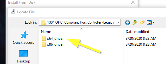

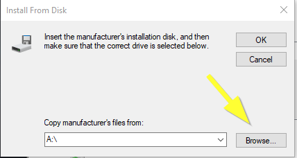

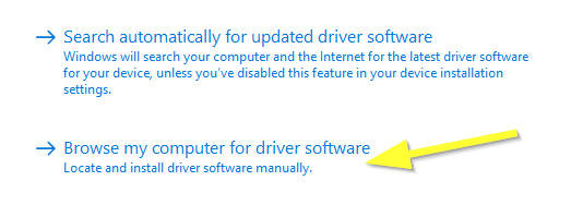

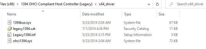

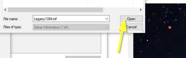

Hab's momentan nur in englisch vor mir.
Rechtsmausklick -> Update Driver
Browse my Computer...
Let me pick...
Have Disk..
Browse...
In das Verzeichnis "C:\Program Files (x86)\1394 OHCI Compliant Host Controller (Legacy)" gehen
und auf "open" klicken.

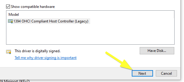

Dann hier auf ok.
Dann hier auf Next.
Dann sollte das hier kommen.
Wenn das nicht so kommt, kannst Du im Geraetemanager den bereits installierten Treiber wegloeschen.
Rechtsklick, uninstall Device und dann Haken rein bei "delete the Driver..." und dann uninstall.
Danach die bebilderte Prozedur dieses Post machen.
BFF

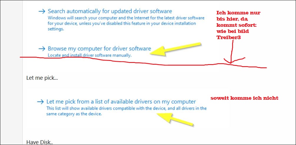

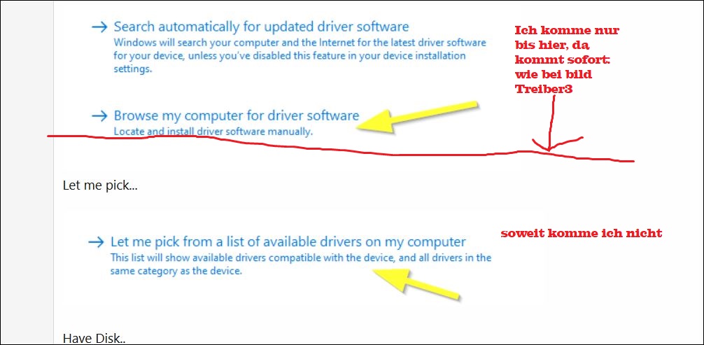

du gibst dir wirklich sehr viele Mühe mit mir, Danke .......... aber ... siehe Bild (Anhang)
auch kann ich den angezeigten Treiber nicht löschen....
Dann bist Du kein administrativer Benutzer auf der Kiste. :D
