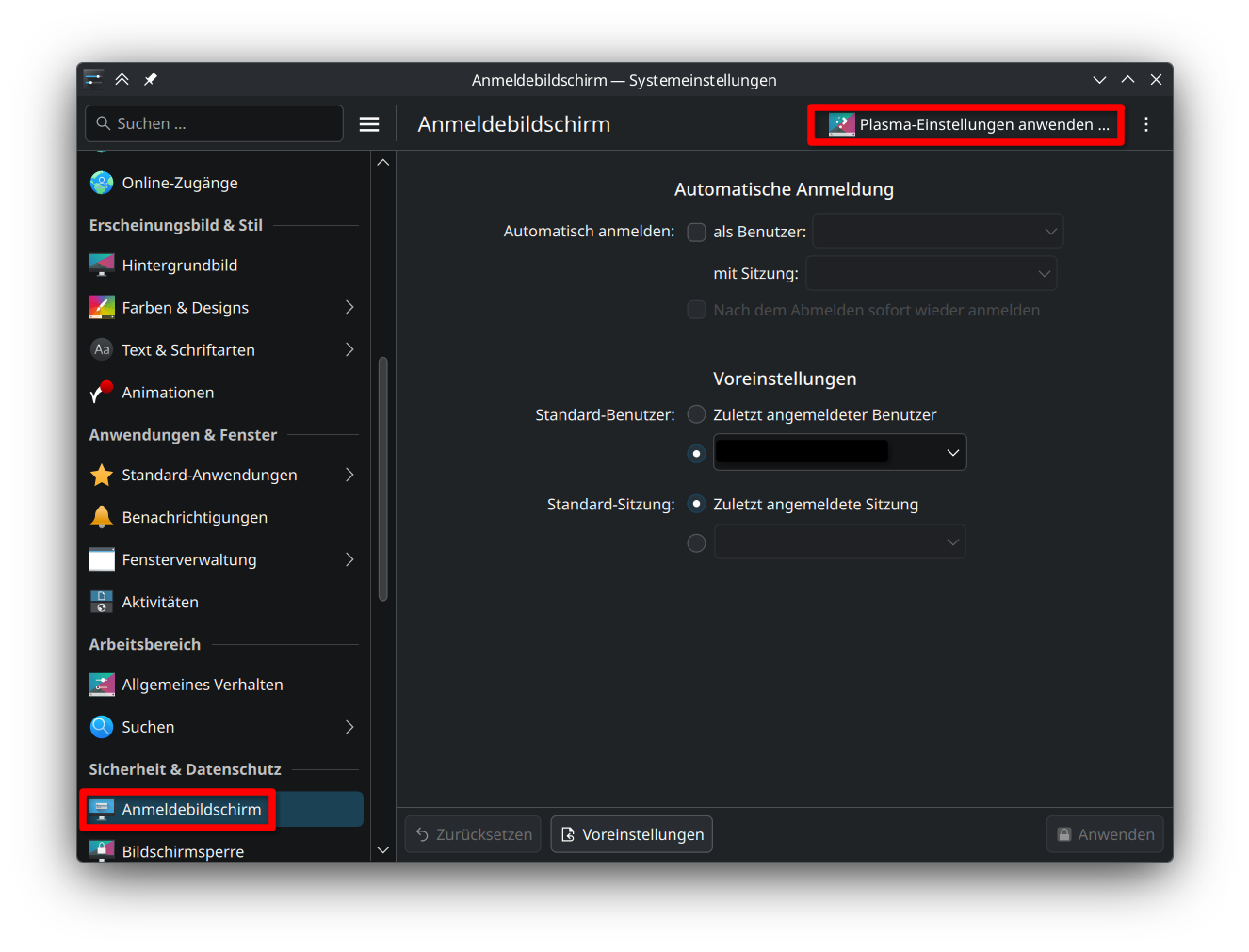

Was du auch probieren kannst: Die "Systemeinstellungen" öffnen, dann navigieren zu "Anmeldebildschirm" und oben rechts auf "Plasma-Einstellungen anwenden" anklicken. Dadurch werden deine aktuellen KDE-Einstellungen - inklusive Tastenbelegung - auf den Loginmanager angewendet. Vielleicht klappts dann.

Super. Teste ich heute Abend...
Allerdings ist die Tastatur auch auf dem Desktop in Englisch. Eingestellt ist es aber auf Deutsch. Merkwürdig...
