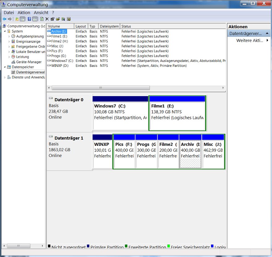

die Meldung "NTLDR is missing" hat aber nichts mit dem Windows 7 Bootloader zu tun, da es sich um den Windows NT Loader handelt. Ursache wird ein altes aktives Startflag sein.
Boote das System, ruf die Datenträgerverwaltung auf und erstell einen Screenshot.
Das gilt für alle H Q und P Chipsätze, dieser Bug wurde aber später behoben und deswegen gab es von den betrofenen Chipsätzen eine sogenante B3 Revision.
Es waren alle Boards betroffen.
Wenn du ein Board bei nem Händler kaufen willst musst du dir keine sorgen machen, die alten fehlerhaften Boards sind nicht mehr im umlauf.
Sieh erstmal zu das du die Kiste wieder zum laufen bekommst.. Gutes gelingen..
@Frogger9: Screenshot.
ist auf dem System noch XP installiert?
Laut dem Screenshot ist deine Windows 7 Partition keine Systempartition, aber die XP Partition ist als Systempartition gekennzeichnet. Schau mal nach wo sich die Datei Bootmgr befindet?
