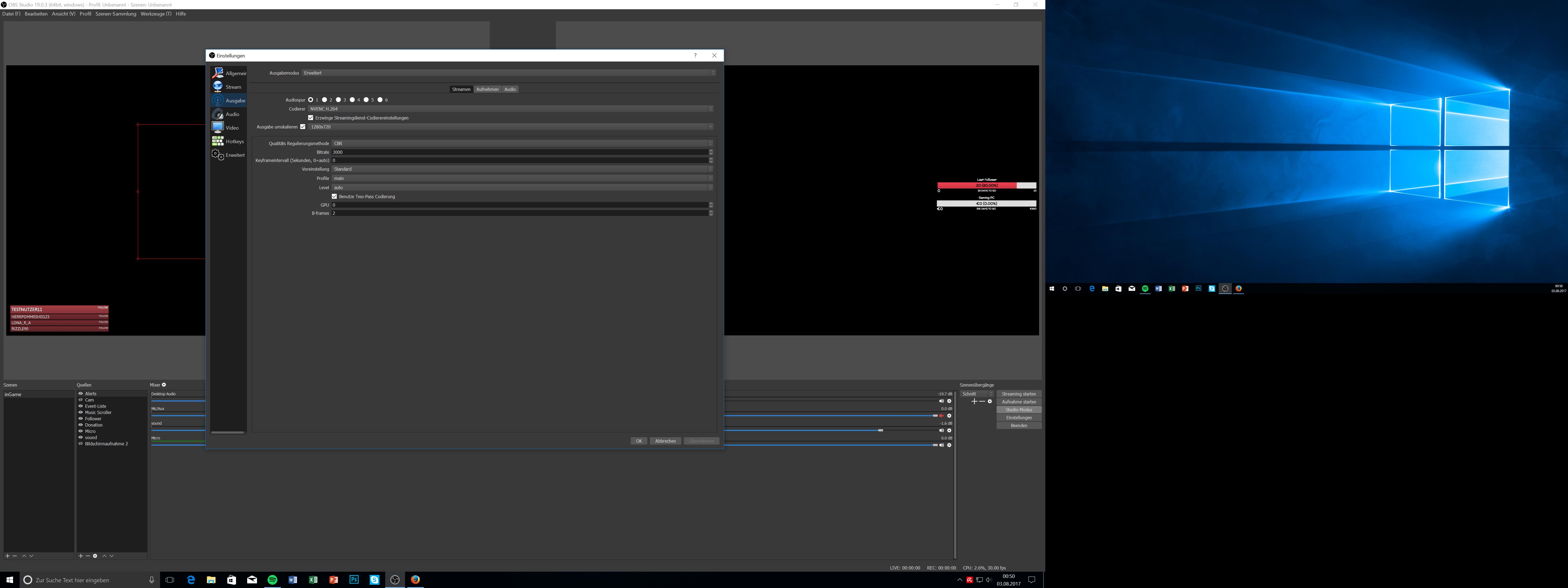

Meine jetzigen Einstellungen sind:
siehe Bild.
Und es laggt immer noch.
Gruß

Damit sollte es eigentlich nicht laggen. System ist meiner Ansicht nach auch noch gut genug wenn du den Stream über die Graka laufen lässt. Wie ist denn die Systemauslastung (CPU Last, RAM, Graka) beim streamen? Das würde ich mal im Auge behalten.
