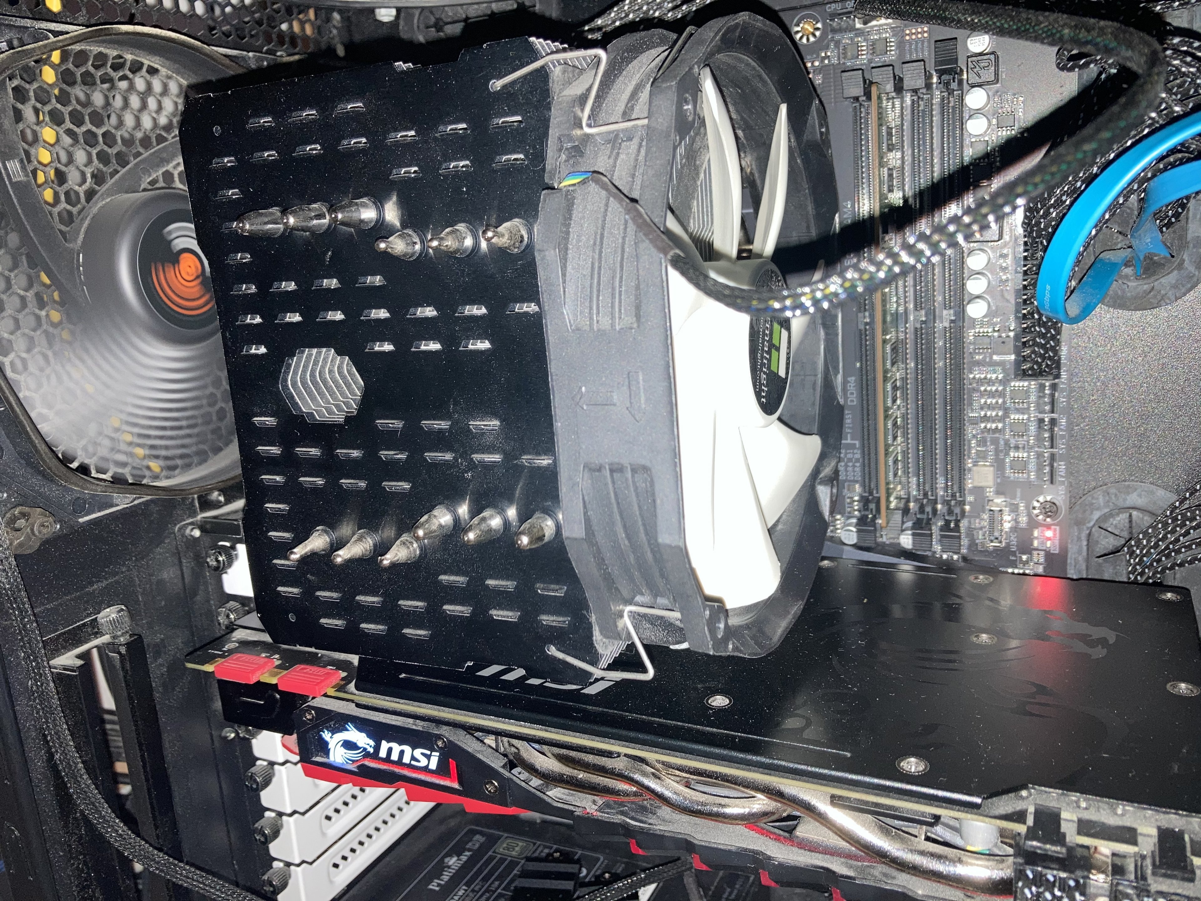

Das angehängte Foto zeigt den Zustand beim Neustart. Der CPU Lüfter steht tatsächlich. Die Fehler -LED leuchtet aktuell bei "DRAM" nur ist a) Memtest86+ fehlerfrei als auch b) der Kaltstart ja funktioniert.
Hast du zufällig noch andern Ram zum testen? Warscheinlich mag das Board den Speicher nicht.
Denn das mit den Stehenden Lüfter habe ich bis jetzt nur gesehen, wenn der Speicher nicht erkannt wird.
Falls du keinen da hast, dann würde ich gleich zu den Crucial Ballistix greifen, denn die laufen bei AM4 Sorgenfrei.
(gut, deffekte mal ausgeschlossen)
Stimmt, du hast ja noch die Samsung B Die.
Hmm jetzt fällt mir dann nur noch die CPU als Fehlerquelle dazu ein, denn der rest wurde ja schon alles durchgetauscht.
