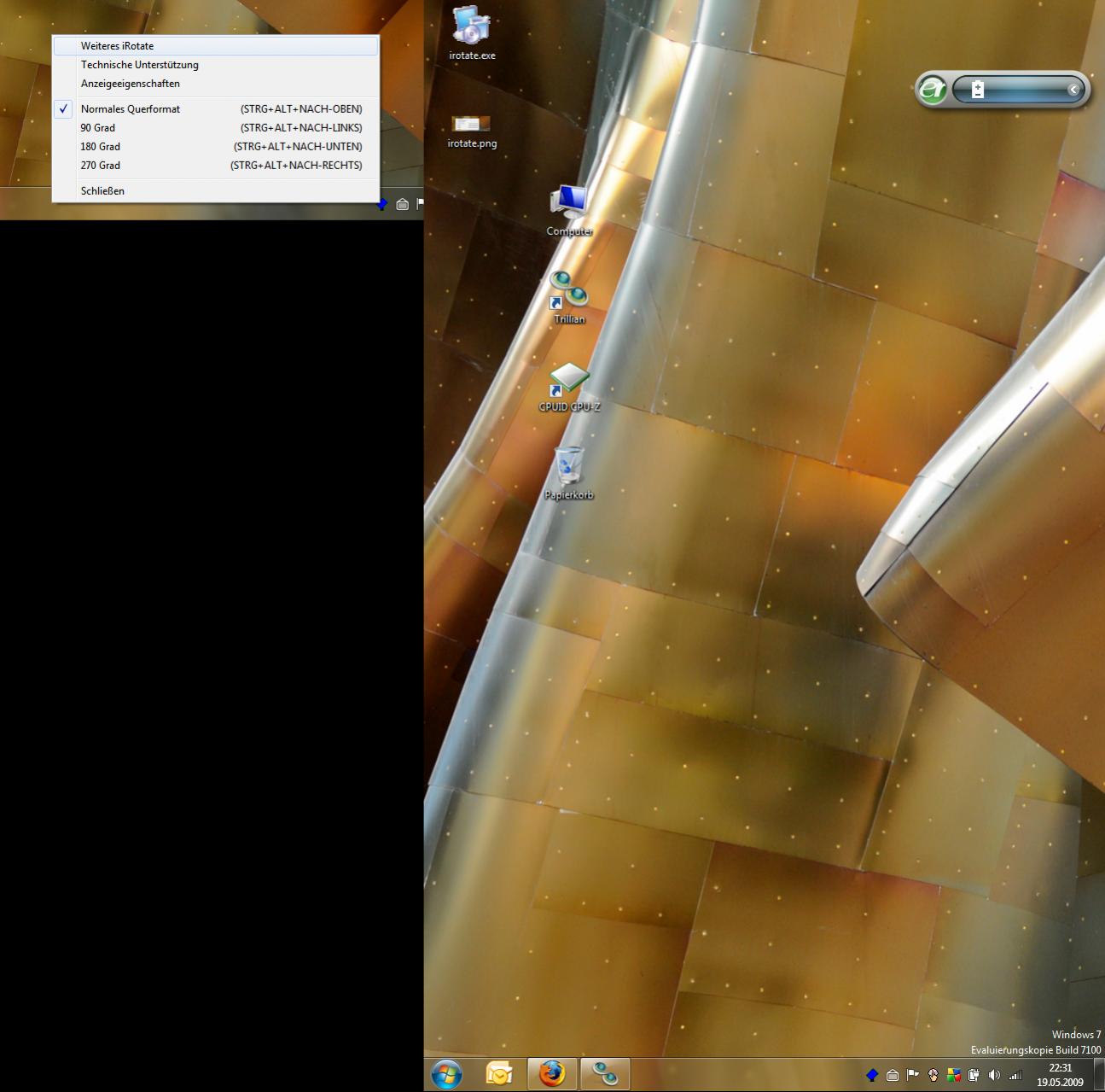

Okay.. Hm.
Versuchs vielleicht mal damit:
http://www.entechtaiwan.com/util/irotate.shtm :)
Ich werde auch mal nach besseren Lösungen schauen, vielleicht findet sich noch eine Alternative.
// Mit meinem Laptop klappts schon mal, ist die Frage, ob das eben auch mit der Elsa funktioniert (bzgl. der Treiber)
@an.ONE
Thanks... aber geht nicht mit iRotate.
