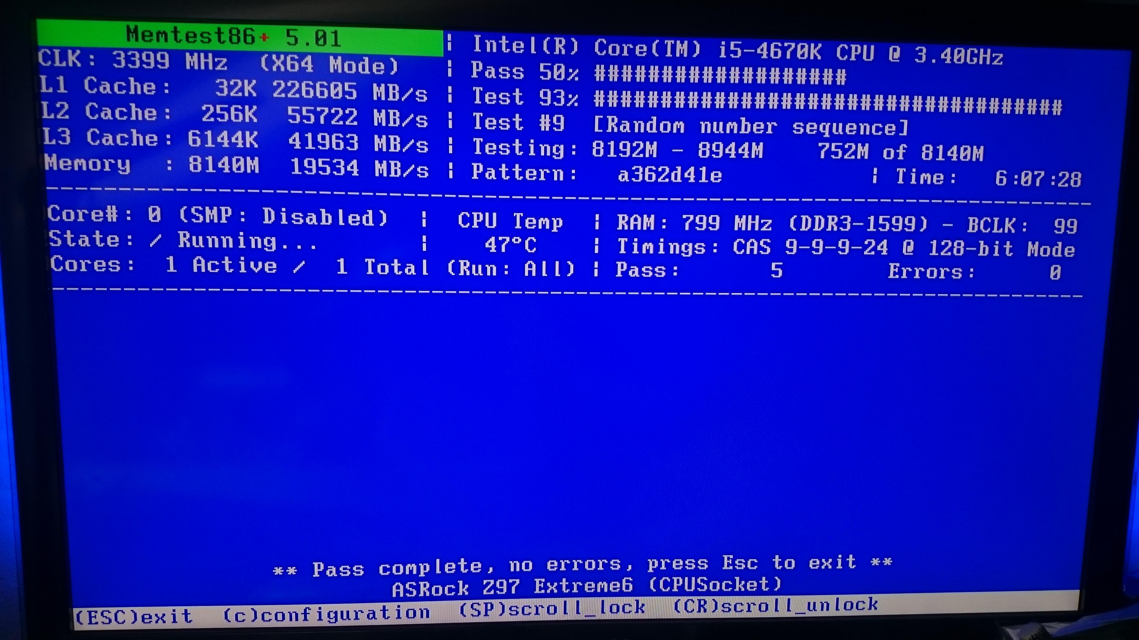

So hab MemTest gestern während ich den Mittag im Freibad verbracht habe 6 Stunden laufen lassen.
Weitere Tipps zur Fehlerfindung?
Ist es denn normal, dass der RAM mir nur 800Mhz läuft? -> http://geizhals.de/crucial-ballistix-sport-dimm-kit-8gb-bls2cp4g3d1609ds1s00-a723497.html
Ja 800MHz sind in deinem Fall richtig.
DDR kommt von Double Data Rate, pro Takt können 2 Arbeitsschritte gemacht werden.
Daher schreibt man dann statt 800 MHz 1600.
Mfg David
Ah okay, danke für die Erklärung.
Wieder was gelernt :)
Noch weitere Tipps?
So da Speicher scheint in Ordnung zu sein.
