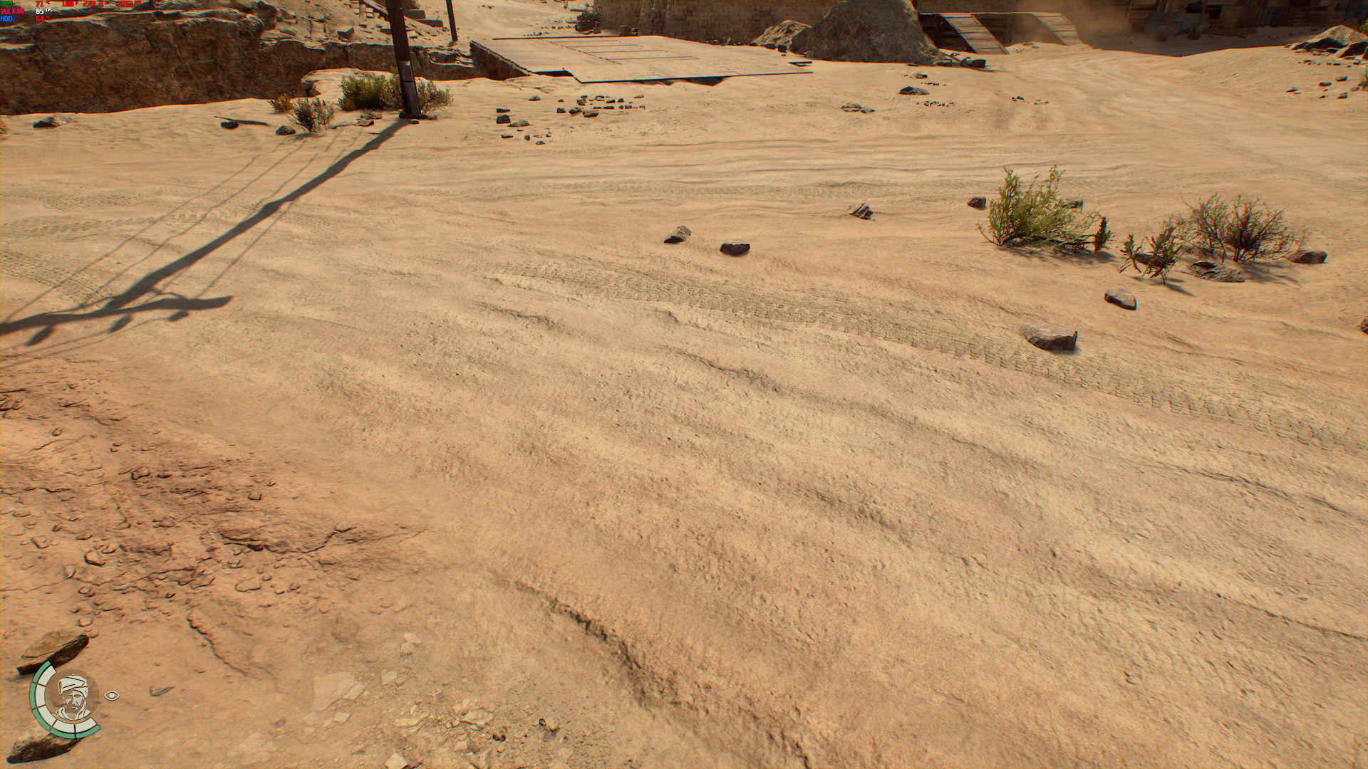

Ich habe enorme Probleme mit Texturen "Pop-Ins" in diversen Spielen. In manchen extremer, in anderen minimal.

  • Indiana Jones: Hier tauchen diverse Objekte aus dem nichts auf und verschwinden auch wieder. Dafür muss ich nichtmal laufen, sondern nur die Kamera bewegen (siehe Screenshots im Anhang)

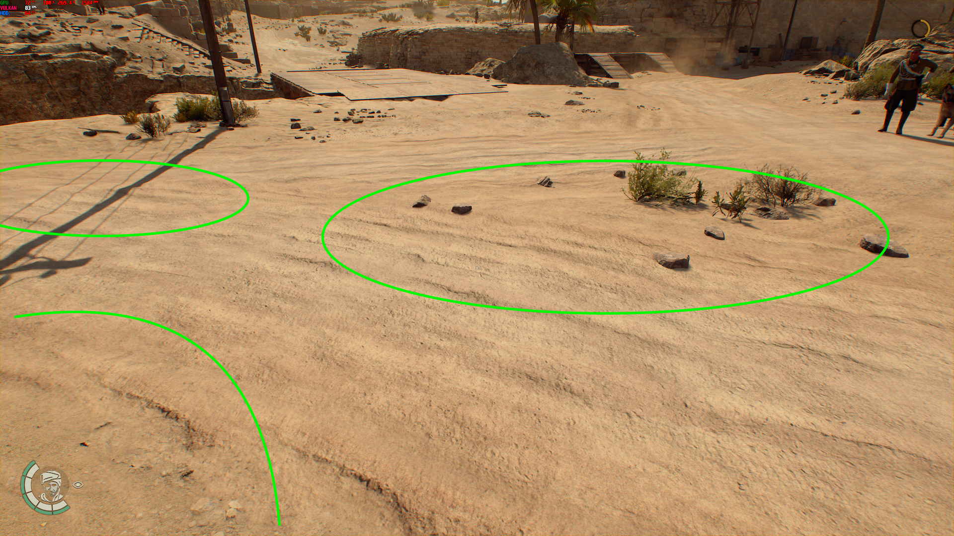

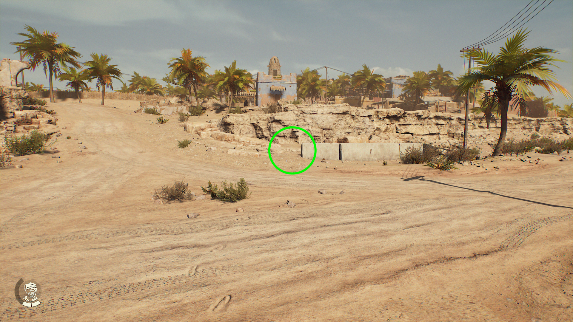

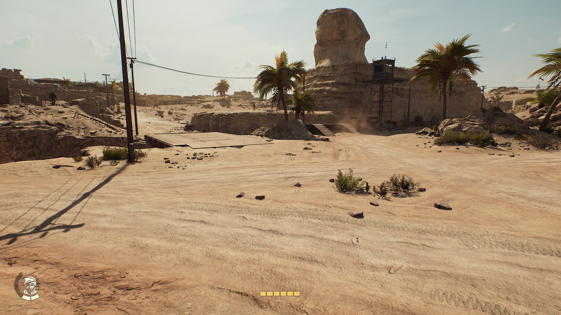

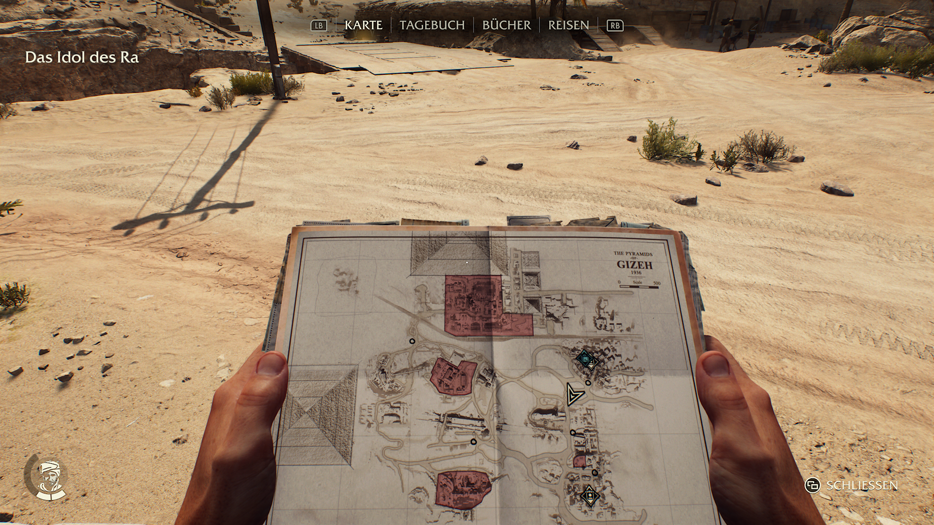

Falls jemand später zufällig in Indiana Jones ist und hier mal zum Vergleich schauen würde, ob die Texturen an der Stelle auch so verschwinden, würde ich mich freuen.
Auf den Screenshots stehe ich in Gizeh an der Stelle auf der Karte:
Dort stehe ich hier im Eck:
Und schaue in Richtung Sphinx:
Und wenn ich dann die Maus bewege, gehts los.
(nicht wundern dass die Texturen hier alle da sind. Die Screenshots habe ich auf der XBOX gemacht)

Im Prinzip ist es aber so: schau dir mal das letzte Bild in meinem letzten Post an. Wenn ich hier jetzt die Maus bewege und mich etwas umschaue (da reichen Zentimeter), dann verschwinden Texturen einfach (wie in meinem Eingangspost). Hauptsächlich die Reifenspuren und der "steinerne" Boden unten links bei Indiana Jones. Und genau das war mit meiner 7800XT eben nicht der Fall. Hier waren diese Texturen (wie auch bei meiner XBOX) einfach die ganze Zeit da.
In anderen Spielen ist es dann eher so, dass mich durch die Landschaft bewege um direkt vor mir oder neben mir tauchen dann auf einmal Texturen auf, welche die ganze Zeit unsichtbar waren.
Wir reden hier aber nicht von normalen LOD. Oft sind hier Texturen welche weiter weg sind schon lange da, direkt neben oder vor mir kommen dann auf einmal welche.
