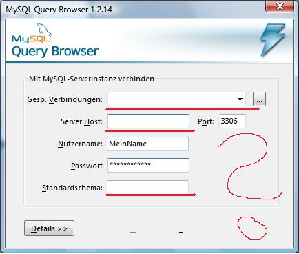

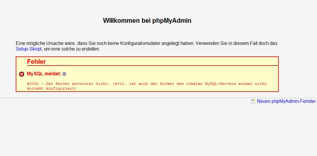

ja Zugriff auf die Seite schon aber mit dem Fehler(siehe Bild1) ich meine ich muss doch Meine Adresse von PHPMYADMIN in Server host oder? Das Passwort und benutzer habe ich ja in der config.sample.inc.php geändert das sieht so aus:

Bei der Zeile $cfg['Servers'][$i]['only_db'] kommt bestimmt der Verbindungsname rein.
bei UpLoaddir ist derPfad zur PHPMYADMIN, LoG Daten die ich bei MYSQL eingebe (Bild2)
Das rot makierte bin ich mir nicht sicher was rein soll.
Hoffe das hilft weiter.

warte mal ... du willst phpmyadmin bei funpic installieren??
die haben doch einen zugang per phpmyadmin wenn ich mich nicht täusche?
wozu dann noch extra installieren ( geht eh nich glaub ich ) ?
versuch doch mal in erfahrung zu bringen wie die Adresse von deinem MySQL Server lautet.. ich glaube nicht das der lokal ist
ja gut die Frage von BloodHunter2k8 ist auch nicht schlecht :-)
ok hab ja vergessen das funpic das hat^^ drin im phpmyadmin bin ich jetzt aber wo bekomm ich jetzt die nötigen Daten her um mich mit dem query browser zu Verbinden ich hab ja schon eig. alle ausprobiert. :P
