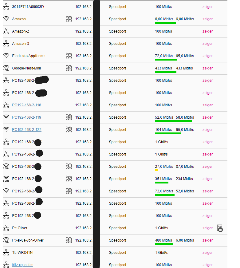

Ich bin gerade jede einzelne IP durchgegangen. Es gab keine doppelte. Jedes Gerät, das da angezeigt wird, hat seine eigene IP.
So ist mir das lieber, aber wie gesagt es gibt keine doppelten IPs

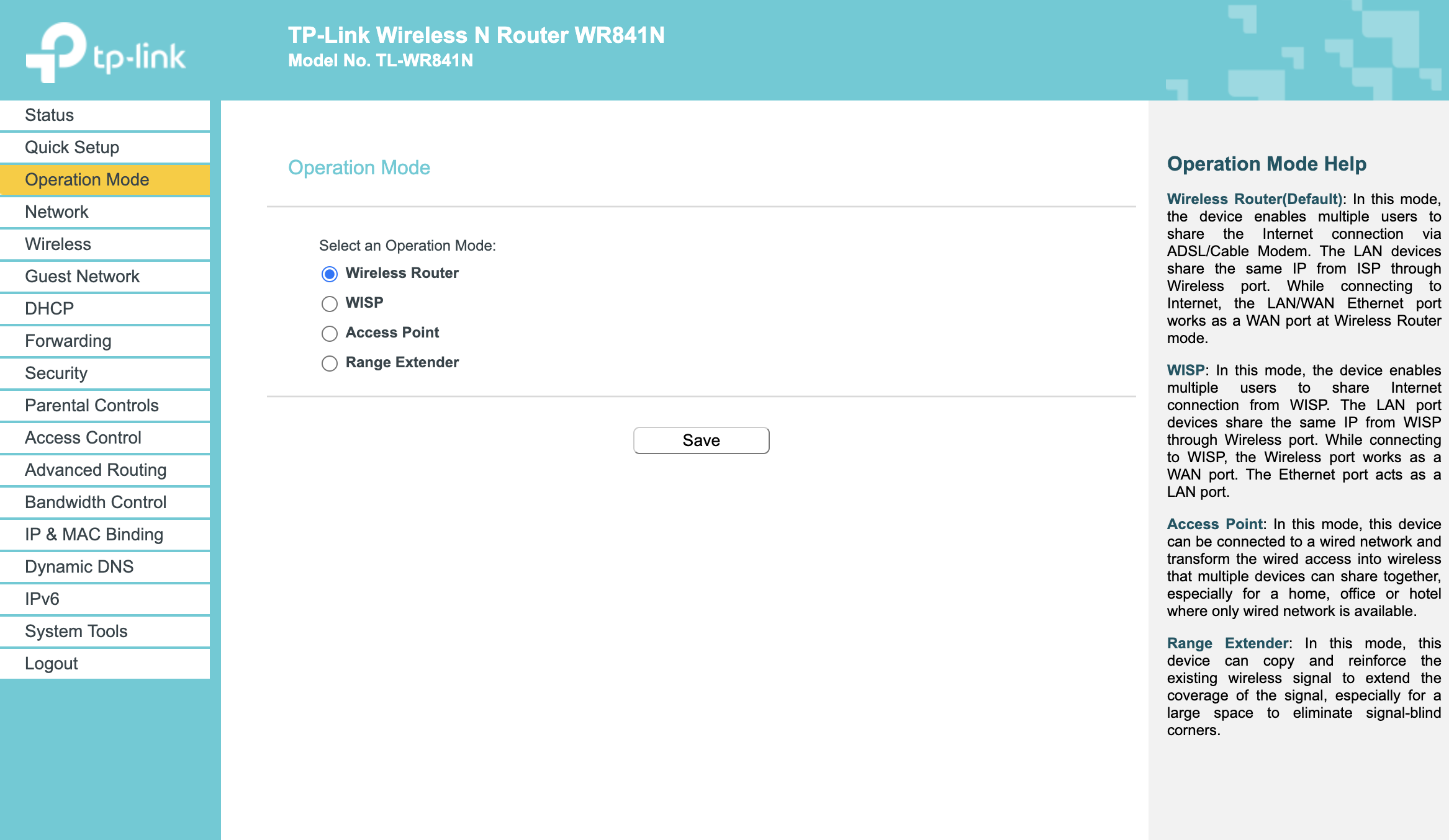

Wie ist der TL-WR841N konfiguriert? Als Router oder als AP................
ist auf dem Gerät der DHCP Server deaktiviert? Gleiche Frage für den Fritz Repeater.

redjack1000 schrieb:
Wie ist der TL-WR841N konfiguriert? Als Router oder als AP, ist auf dem Gertäe der DHCP Server deaktiviert?
Das müsste der Router von meinem Bruder sein damit der in seinem Zimmer besseres Wlan hat und DHCP ist auf dem nicht deaktiviert

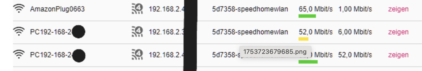

SpeedhomeWLAN ist doch auch ein Repeater

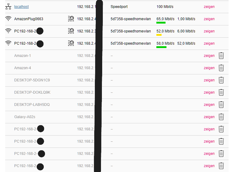

Kann sein, dass das von meinem Bruder ist. Der hat nämlich zwei PCs und eine Alexa-Steckdose bei sich. Kann sein, dass die Sachen darüber mit dem Internet verbunden sind.
Ich weiß generell nicht warum da so viele Einträge drinne sind.
Kullmann28 schrieb:
was es damit auf sich hat weiß ich leider nicht. Ich wüsste nicht das wir sowas haben.
Dann kläre mal, wo das herkommt.....
verbunden mit ........5d7358-speedhomewlan.......
