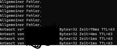

Wenn ich meinen Router anpinge kommt folgendes (auffälliges) in den Momenten der LAN-Aussetzter:
(eine Zeile dadrunter) Antwort von ("IP meines PCs"): Zielhost nicht erreichbar
