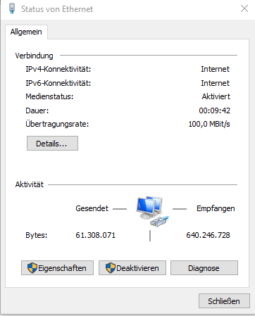

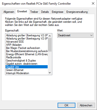

ich habe eine 500 Mbit/s Leitung bei Vodafone und hatte Anfangs auch keine Probleme. Ich habe eine direkte Lan Verbindung zum Router, jedoch drosselt sich meine Netzwerkverbindung jedesmal auf 100Mbits. Beim Router habe ich etliche Green Modes etc ausgemacht.
Hier habe ich ebenfalls jegliche Sparmaßnahmen ausgemacht. Teilweise hatte ich danach eine 1 Gbits Verbindung. Die hat dann aber nur unterschiedlich lang gehalten. Teilweise 20Minuten oder 40min. Dann war das Internet für ein kurzen Moment weg und wieder auf 100Mbits gedrosselt. Woran könnte das liegen?
Gibt es noch andere Einstellungen am Netzwerkadapter die ich tätigen muss?
